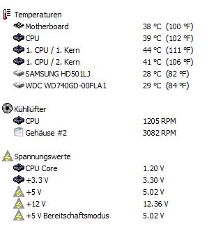

CrazyWolf schrieb:
Kern 1 + 2 um die 44 ° und CPU selbst um die 50 °.
Das ist ja seltsam, normalerweise müsste der CPU weniger Temperatur haben wie die Kerne. Die Kerntemperaturen sind ja eigentlich fast normal. Vielleicht ist der Sensor einfach nur hinüber oder liest einfach falsch aus.

Ich glaube auch langsam mehr an ein Defektes Board. Werde das morgen mal bei Alternate abklären. Denn der Kühler sitzt ja auch drauf und wird nicht mal richtig warm bzw. heiß.
Was ich gerne wissen würde, gibts große Unterschiede bei der Revision?
Mein Board hat Revision 1.01, also scheint es noch von den ersten zu sein.
Von einigen hab ich gelesen, sie hätten Revision 1.04 vom Board. Da mach ich mir schon auch Gedanken deswegen.
Also, ich hab ebenfalls das Asus P5B Board mit E6600er drauf und meine Temps sind genau wie bei Dir. Damit läuft er nun seit 2 Wochen mehrere Std. pro Tag. Ich kann nicht ganz glauben das wir uns nun Sorgen machen müssen. Bin aber gerne bereit eines besseren belehrt zu werden.
Grüße
Stephan

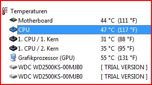

Ich besitze auch das P5B Deluxe in Kombi mit einem E6600 und Freezer 7 Pro.
Unter Windows erhalte ich auch so um die 53-57 Grad :) System Läuft stabil!
Liegt eventuell am Board?
Mfg Selflex

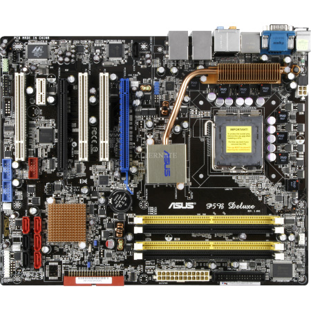

Welche Board-Revisionen habt ihr denn? 1.04G is ja die aktuelle. bei mir is es eine frühe wenn ent sogar die erste mit 1.01G
Wo seh ich denn die Revision des Boards ?
Also bei mir ist es gar nur Rev. 1.00G -- ist allerdings kein P5B Deluxe sondern ein P5B Plus.
Ich glaube die Temps sind schon O.K.:rolleyes:
Siehst zu z.B. hier beim angehängten Bild, über dem gelben DDR Slot beim ASUS P5B Deluxe - Schriftzug in kleiner Schrift: Rev. 1.0xG
