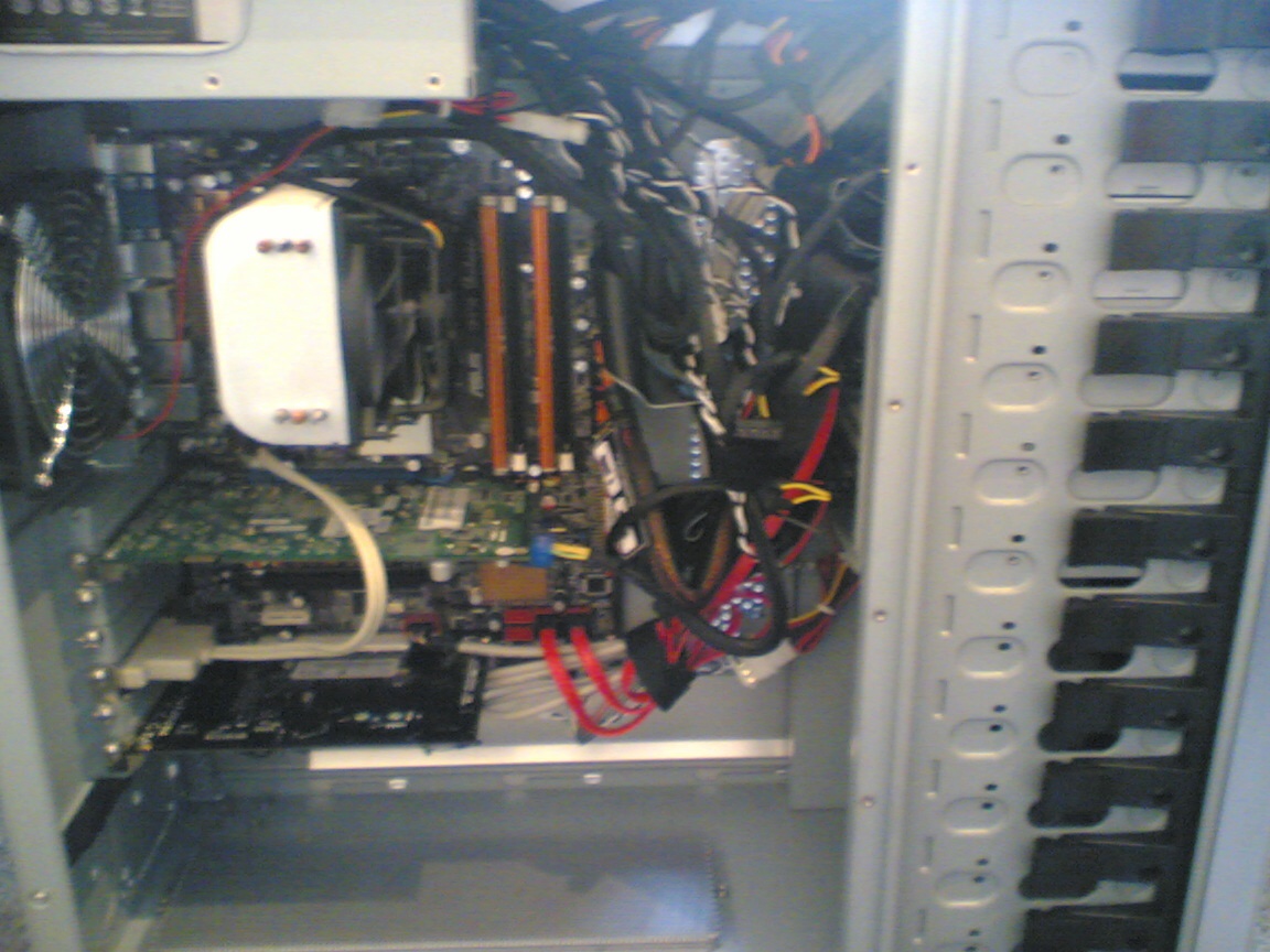

Also wenn du meinst das der Kühler nach hinten bläst, meinst du das der Lüfter Richtung Front schaut. Siehe Foto von mir.
jep genauso schauts bei mir aus. Hintendran auch ein 12cm Lüfter
