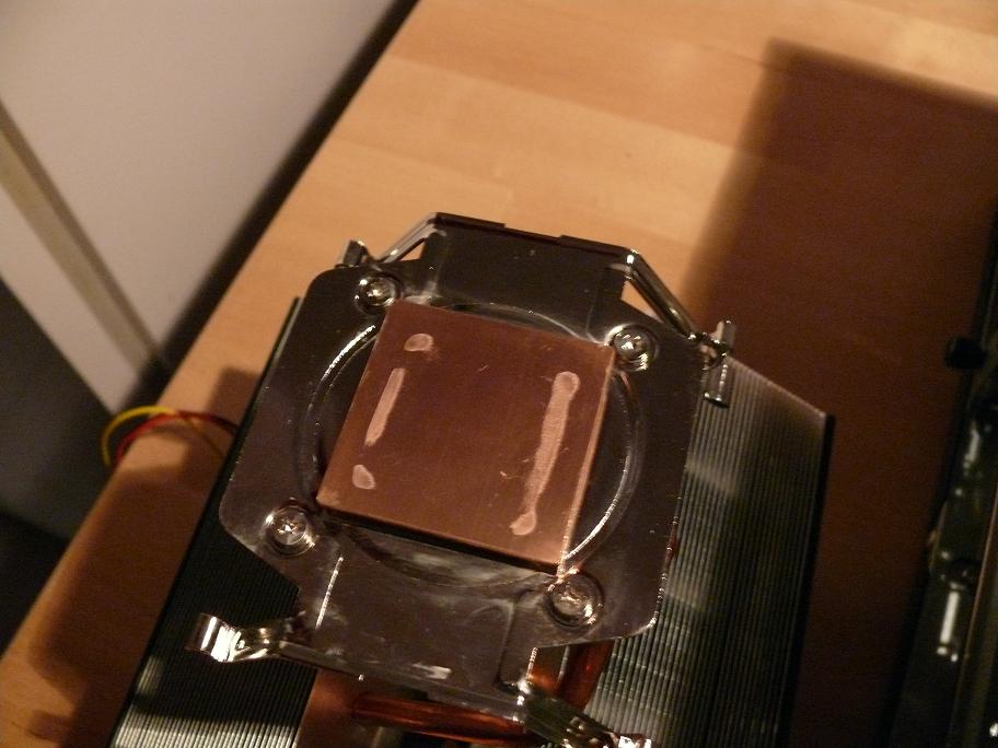

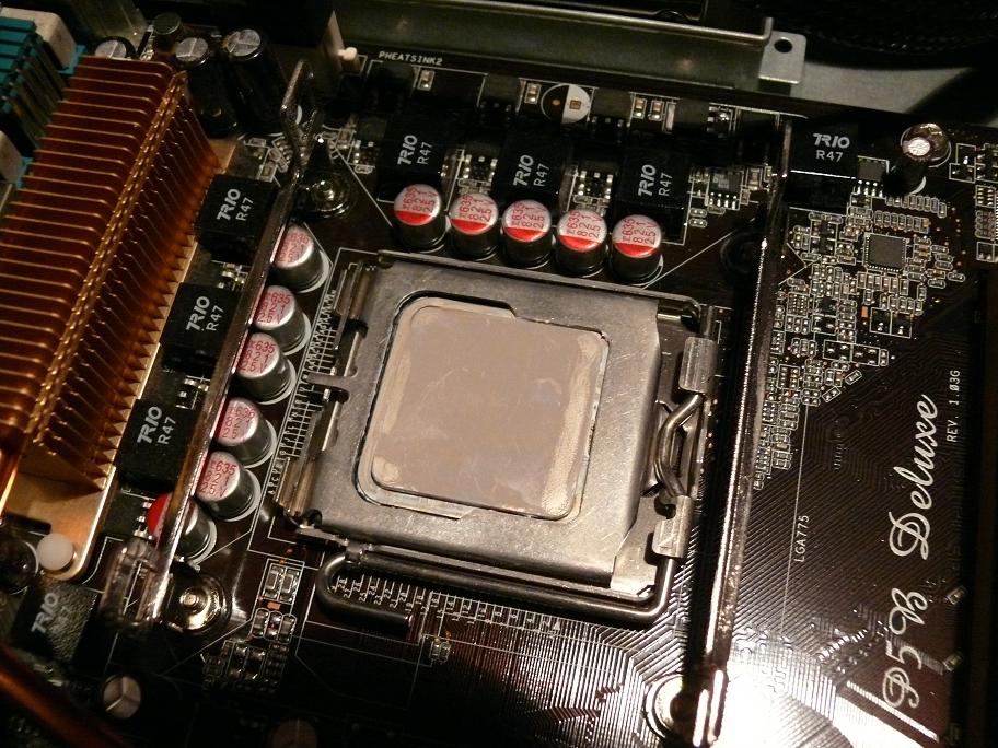

Ich denke mal dass die angehängten Bilder für alle klarheit verschaffen.
Meine Beurteilung: Super gute CPU, extremes OC Potenzial aber beschissener HS.
Ich mein da ist ja fast null auflagefläche, da kann der Scythe Kama Cross garnicht kühlen...
-> Ich hab sowohl den HS als auch den Kühler auf Ebenheit überprüft. Beim HS scheint unter der Rasierklinge deutlich Licht in der Mitte durch, beim Kühlkörper nur minimal (wirklich winzig) an den Außenkanten. Wie uneben der Prozessor ist ist schon sehr beunruhigend. Hab jetzt erstmal meinen letzten Rest WLP draufgeschmiert und jetzt läuft er auf std Takt bei 50°C Coretemp Idle ..... nicht viel besser aber bis ich ne dauerhafte Lösung gefunden hab sollte es reichen.

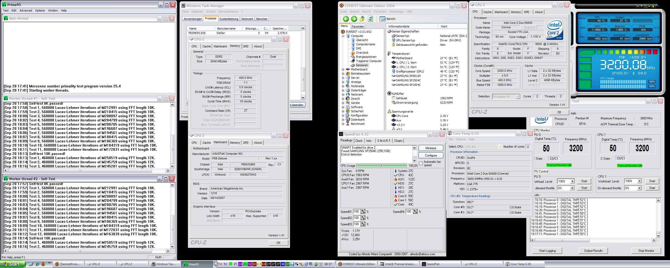

Mein erstes OC Ergebniss mit geschliffenem CPU HS:
Core2Duo E6600 "B2" 8x400MHz = 3200MHz @ 1.1680v @ 50°C (load) - Scythe Kama Cross - ASUS P5B Deluxe Wifi (1216) - Blacksheepy
das sieht doch lecker aus oder :D.
Vorallem der VCore Wert ist genial ... Temperaturen sind auch echt super.
Was denkt Ihr bis wohin die CPU mit entsprechender Kühlung (Luft) zu übertakten sein müsste?

Erstklassiges Ergebnis! Glückwunsch!
Wie Deine CPU weiter skaliert, ist nicht mit Sicherheit zu sagen. Der nächste Schritt wäre aber m.E. 9x400Mhz. Wenn die CPU dann dies mit 1,35V und anständigen Temps schafft, hättest Du ein Super-Ergebnis.
hab gerad 400x9 getestet. Im Windows bei 1,3V stabil.
Prime hat aber bei 1,32V einen Neustart produziert.
Das lag nicht an den Temps (habe kurzerhand eine mobile Klimaanlage vor den Rechner gestellt ... 30°C Coretemp bei 3,6GHz 1,3v) sondern ich denke mal am CPU Kühler. Der wird die Abwärme dann nichtmehr schnell genug wegtransportieren können (egal wieviel und wie kalte Luft ich dem zuschaufel) und dadurch dann wohl der neustart.
Konnte allerdings bei 1,32v Cinema4D ohne Probleme rendern lassen (erzeugt 100% auf beiden Kernen, ist weitaus belastender für die CPU als jedes Game).
Ich denke mit einem richtig guten Kühler sollte ich 3,6GHz @ 1,32V Primestable schaffen. Mehr kann ich sowieso nicht testen da mein Ram bei 800mhz dicht macht.
