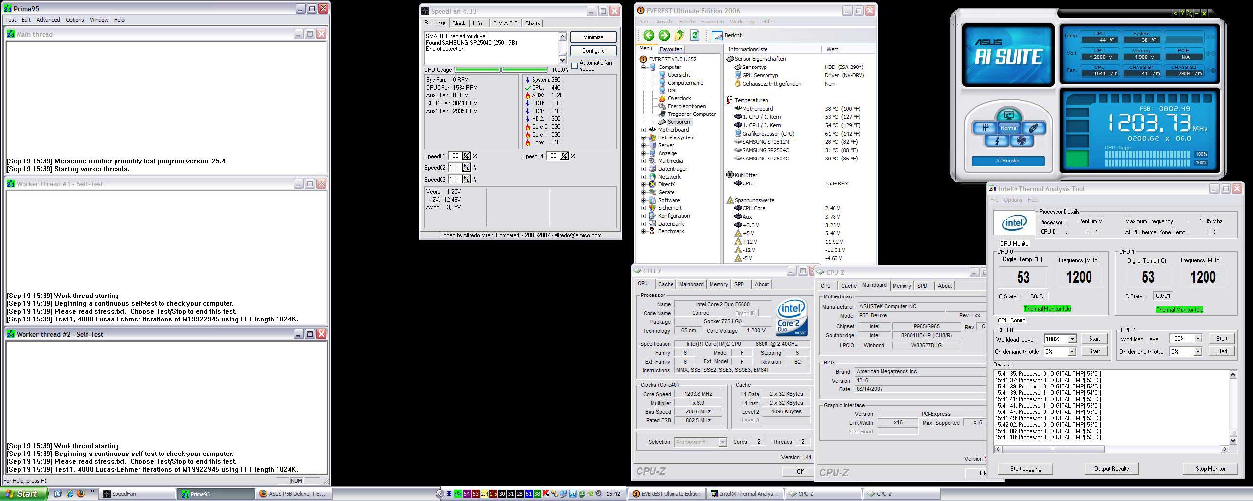

Ich wundere mich immer mehr über die VCore Werte die mir angezeigt werden. Wie im angehängten Screenshot zu sehen zeigen die Programme alle unterschiedliche Werte an (abgesehen von Everest, der zeigt den Wert von CoreTemp x2 an).
aktuell eingestellt hab ich 1,275 im BIOS, C1E ist an.
Prozessor läuft wie zu sehen auf 356x9=3212MHz@1,1840v (VCore laut AI Suite)
nun wollte ich euch fragen welchem Wert ich trauen kann, bzw. warum sich mein Wert verändert?
Im Idle steigt der VCore Wert (AI Suite) auf 1,2100v an, bei Last ist er bei 1,1840v.
Wie kann es sein dass der VCore sich ändert, und vorallem warum ist er bei Last niedriger als im Idle Betrieb?

Wie man auf dem Screen sehen kann hab ich meine CPU zum Test mal stark untertaktet:
1,2GHz @ 200MHz FSB x 9 = 1203MHz @ 1,2v
dabei lande ich nach nur wenigen Minuten Prime schon auf 53°C Coretemp. Somit laut deiner Aussage nah am Limit, mit einem Gigaherz untertaktung! Und das ganze nichtmal mit Boxed Lüfter, und nichtmal silent, denn wie zu sehen ist liefen die Lüfter alle auf max Speed!

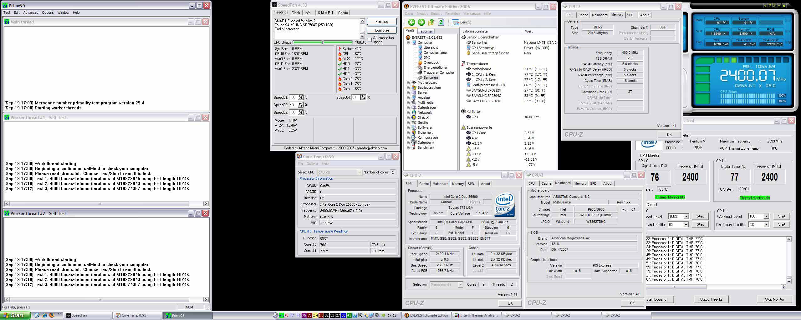

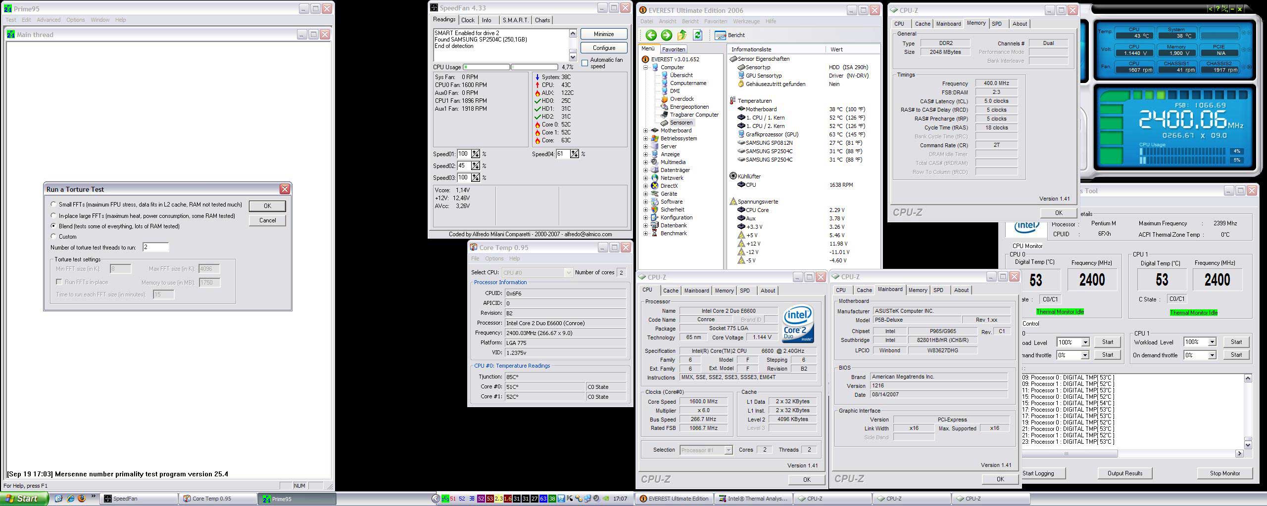

so jungs, ich liste jetzt nochmal absolut alles auf was meinen PC Betrifft, ich hab zwei neue Screens, unübertaktet Idle und Last. Danach gibts die Fotos, habe gerade Kühler+PC+CPU photographiert und WLP neu aufgetragen. Soviel vorweg: Nicht gut!
PC Daten:
Gehäuse Standart Midi ATX
2x 90mm Gehäuselüfter (Der Vorne saugt rein, der Hinten bläst raus)
ASUS P5B-Deluxe Wifi
Intel Core2Duo E6600
2x1GB Corsair TwinX 6400
Point of View Geforce 7950GT 512MB
2x Samsung SP250C (S-ATA)
1x Samsung 80GB (IDE)
1x SATA DVD Brenner
1x IDE DVD Reader
beQuiet! 650Watt Netzteil
Temperaturen, VCore Werte und alles andere bitte den Screens entnehmen.
Screen 1 ist IDLE, Screen 2 ist LOAD
