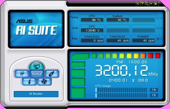

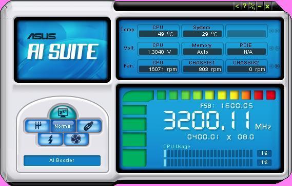

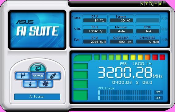

Hi,
Ich verstehe garnichts mehr, kann es sein das mein Mainboard ein defekt hat.
Zunächst werden über das AI Suite Center sowie PC-Probe für Chassis 3 und 4 Drehzahlen angezeigt die garnicht existieren. Dann schnallt vom einem Moment zum anderen die CPU Temp von mittel 45 Grad auf 84 Grad und mein Freezer Pro für Sockel 775 dreht volle pulle auf ca. 2800 umdrehungen.
Hat einer änliche Erfahrungen gemacht und kann mir bitte sagen was da los ist.
Ist das Board im Eimer?
Ps, wenn ich neu starte pendelt es sich wieder normal ein und die temps bis auf die 41 rpm werden wieder normal, sporadisch treten dann diese temps auf. Habe mal mit CoreTemp ausgelesen und da waren die temps für die CPU mit 47 und 50 Grad im grünen Bereich..
Mfg Selflex
Edit: Habe bereits danach ein Biosupdate auf 1216 von 1104 geflasht, leider hat sich nichts verändert. AI Suite habe ich auch schon Aktualisiert!

AW: Asus P5B Deluxe Hilfe, Sensoren spinnnen
Verwende für die Lüfterüberwachung/-steuerung einfach Speedfan. Die Asus Programme taugen meistens nichts und sind zudem häufig fehlerhaft. Das ist das Board defekt ist, halte ich für extrem unwahrscheinlich; liegt wohl nur an der nutzlosen Asus Software.
Zum Überwachen der Temperaturen kannst du Everest, Speedfan, CoreTemp etc. nehmen.
Für das Auslesen der Drehzahl gehen entweder Speedfan oder Everest.

Dachte ich mir zunächst auch, aber innerhalb von 1 Sekunde springt die Temp unter Windows, also im Idle von 49 Grad auf 84 Grad. Das sind knappe 40 Grad unterschied.
Dann dreht der Kühler auf 2800 U/min auf.

Das Board besitze ich schon seit Januar dieses Jahres, hatte die Probleme nie vorher gehabt.
Letzte Woche hatte ich mal einen Pelitierkühler montiert um die Kühleistung mit dem Freezer zu vergleichen. Mit dem Tool Intel Tat habe ich dann eine Temperatur erreicht über 84 Grad, genau genommen diese selben 84 Grad unter Windows die jetzt nicht mehr wegwollen. Ich glaube langsam das wegen des Pelitier Kühlers mein Sensor defekt ging. Seither spinnt die Anzeige vom Board.

Ja das mit der Lüftersteuerung ist mir auch eigentlich egal, aber weshalb schnallt die CPU Temp schlagartig von 49 Grad auf 84 Grad hoch. In den Bildern ist auch deutlich zu erkennen das dann eine Reihe mehr fehlfunktionen ausgelesen werden! ist die CPU temp ein Sensor im Board oder der aus dem Prozessor?
Mfg Selflex
ich glaube die wird aus dem prozzi ausgelesen .
Der Sensor für die CPU Temp sitzt auf der CPU. Der Wert ist in etwa mit der maximalen Temperatur im Intel Spec Finder vergleichbar. Da sich die angebene Tmax aber auf die Mitte des Heatspreaders bezieht, ist die CPU Temp immer etwas höher.
Um damit die Temperatur der CPU zu bewerten, ist sie allerdings völlig ungeeignet.
Sollte das Problem auch mit Speedfan auftreten, dann probier mal ein BIOS Reset und wenn das auch nicht hilft, dann würde ich keinen Lüfter in Abhängigkeit von der CPU Temp, sondern nur von den Kerntemperaturen regeln.
