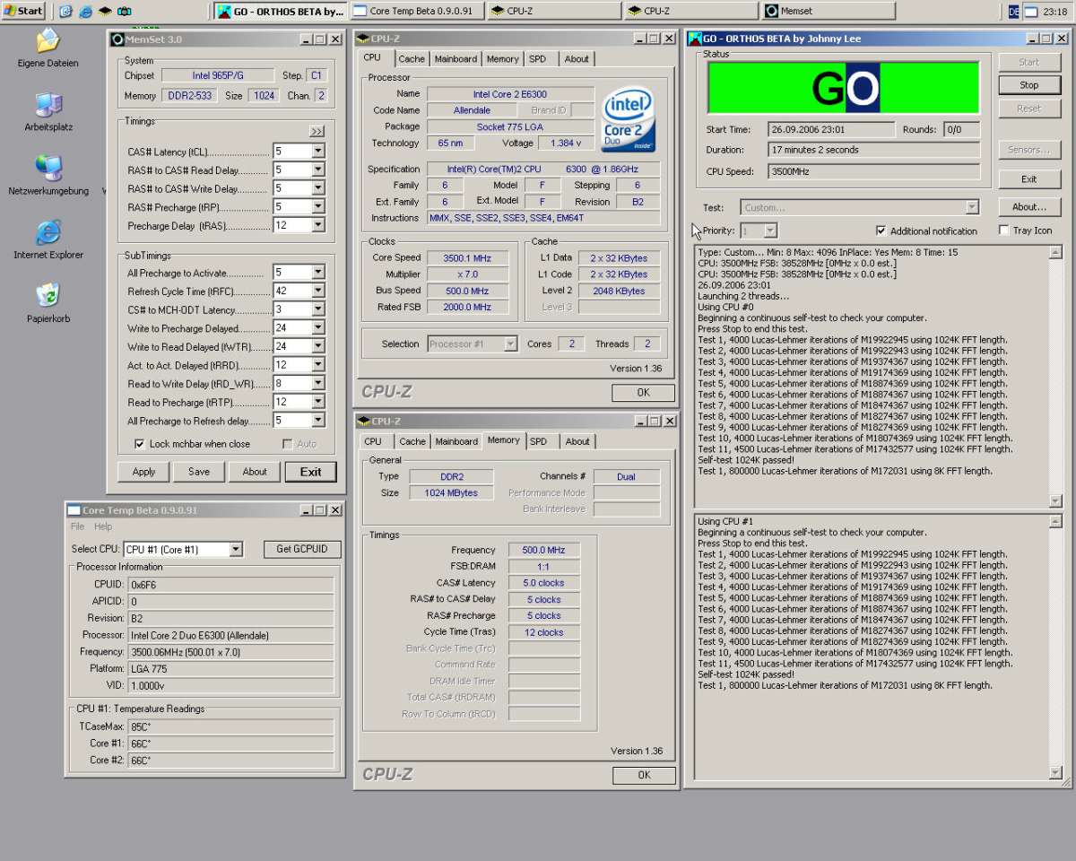

2 x Prime -> *klick* oder Go-Orthos Beta...
Naja, timings merkst Du nicht so wirklich, Takt bringt eher was beim RAM...;)
So läuft mein Sys gerade, jetzt schon > 5 h Prime...;)
setz mal die Priorität auf 10 und laß dann nochmal laufen...

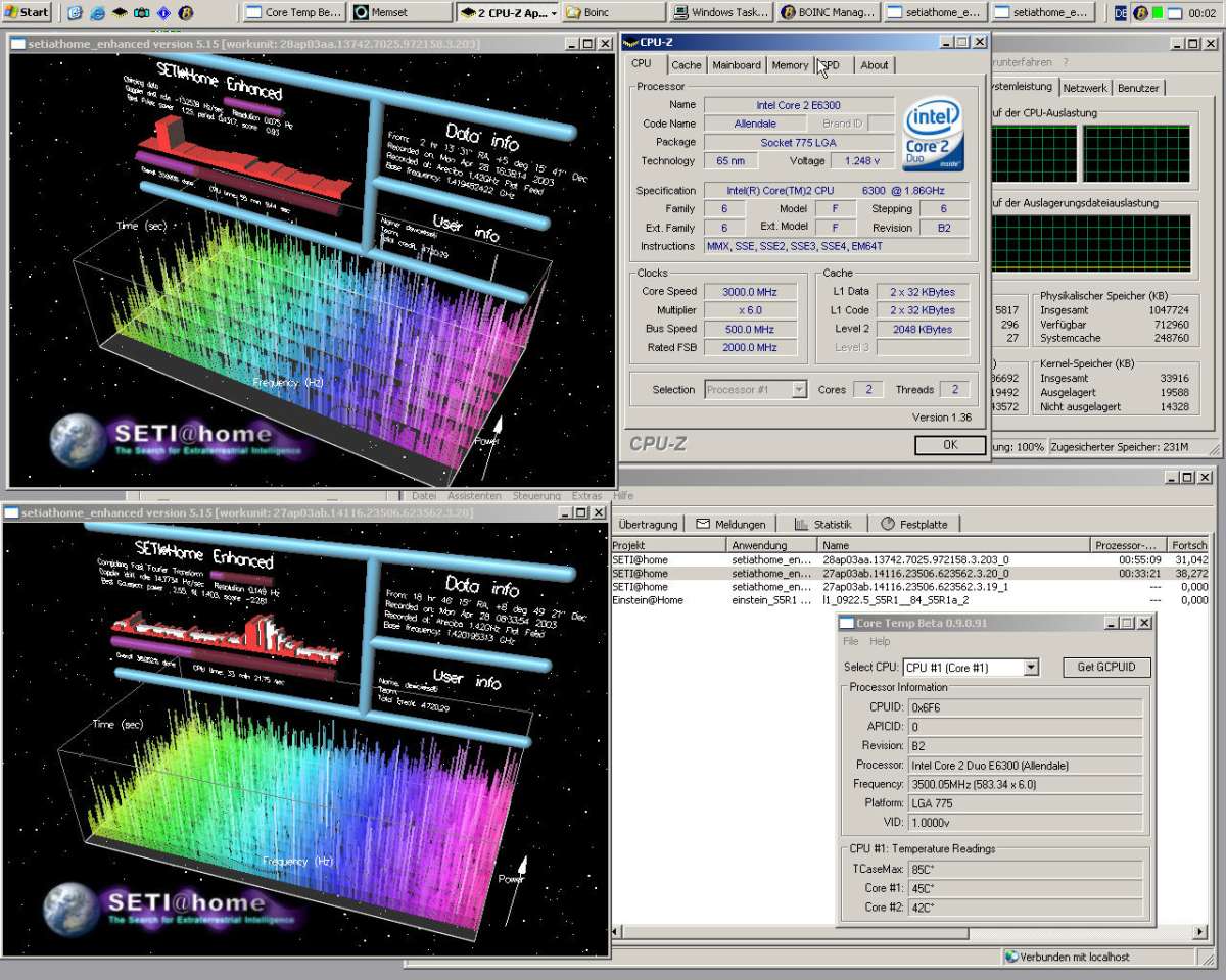

Bin auf einen besseren Test umgestiegen.
Ich sag nur SETI...;)

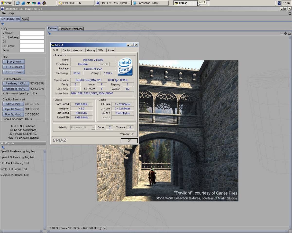

Cinebench lass ich gleich mal laufen...
Edit, hier mein Ergebnis, hab nur keine dicke GFX drin:
CPU 1: 503 CB-CPU
CPU X: 928 CB-CPU
Sind höher, aber CPU läuft auch @ 3 GHz...
