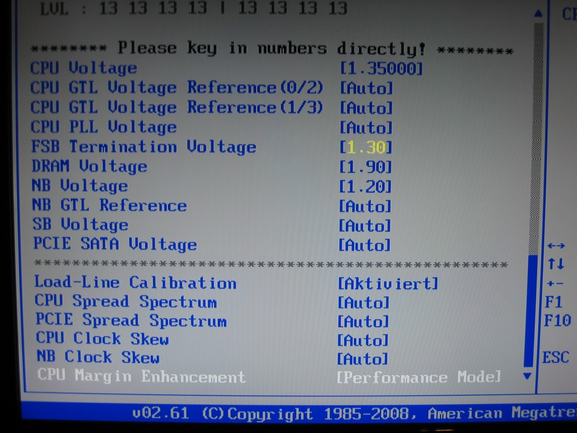

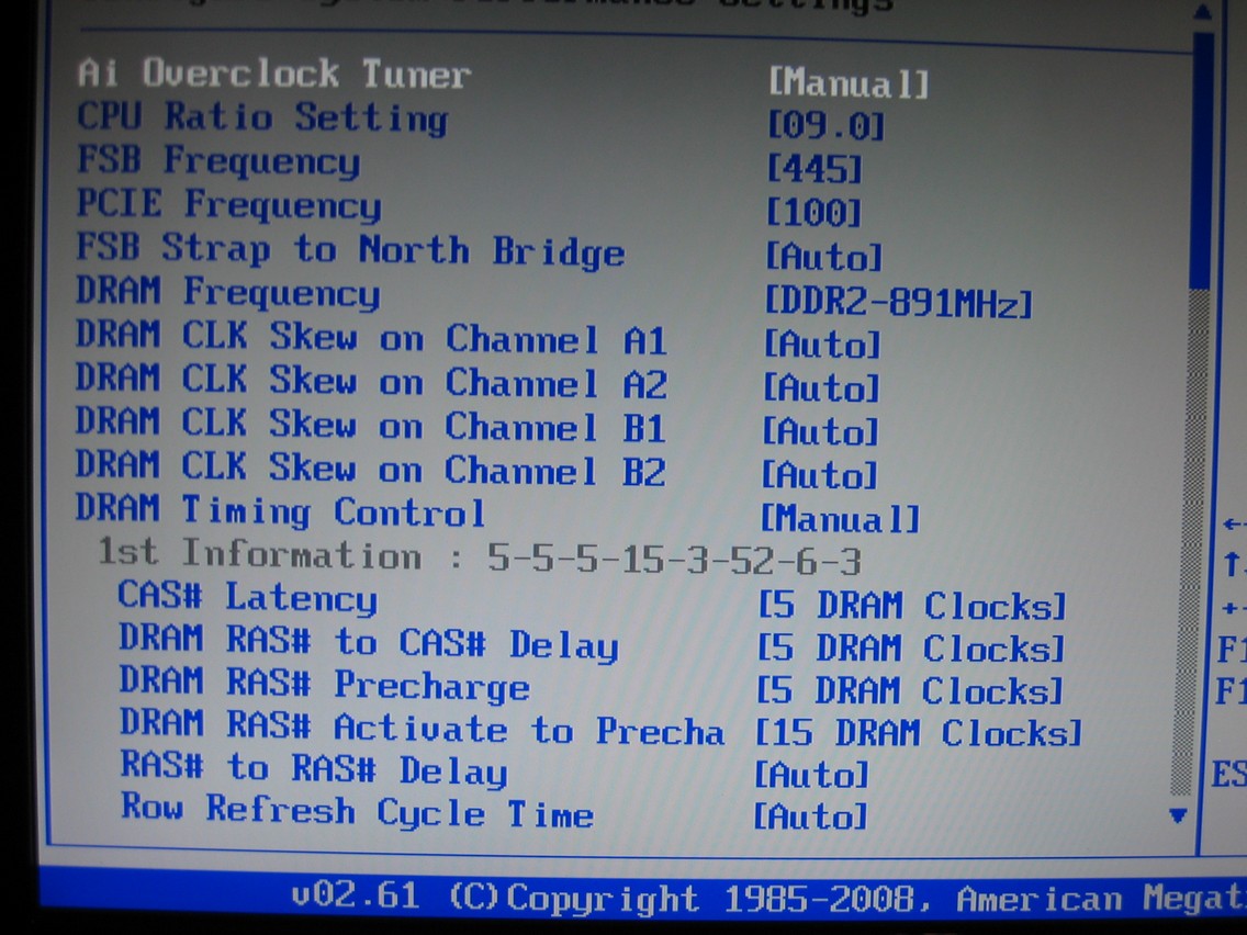

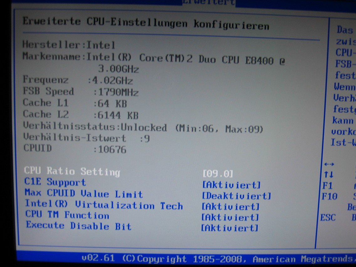

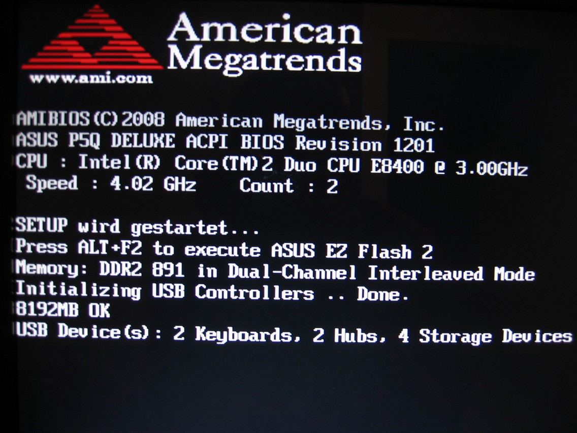

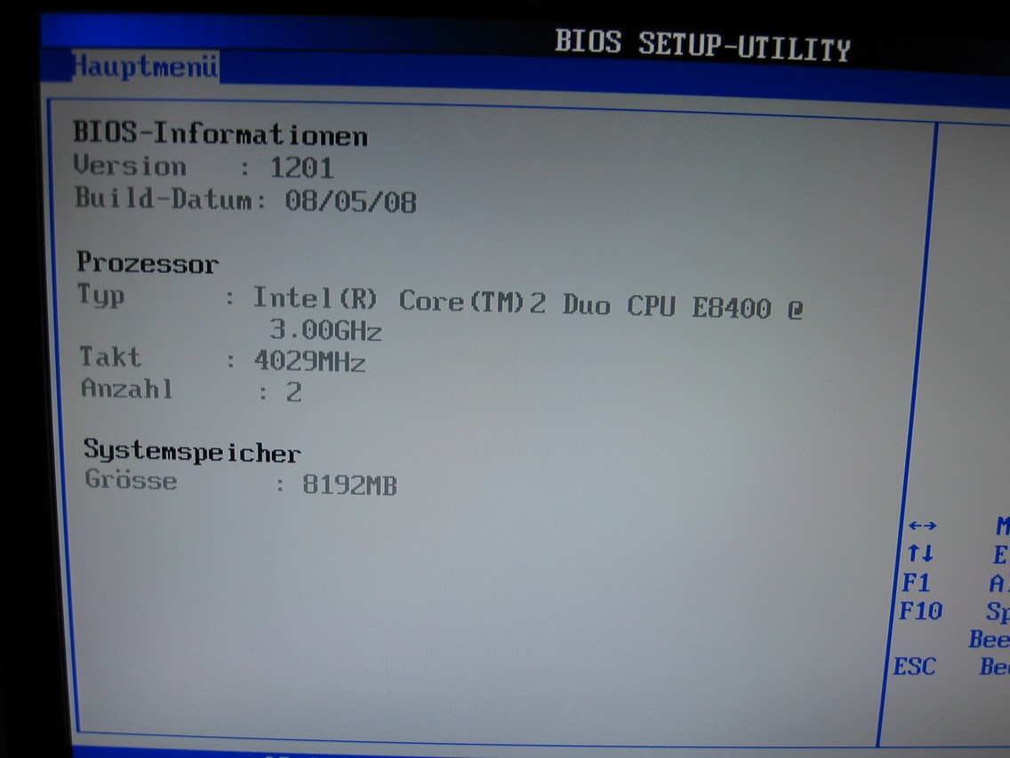

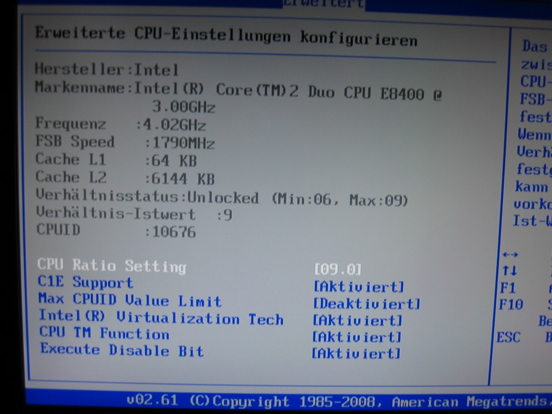

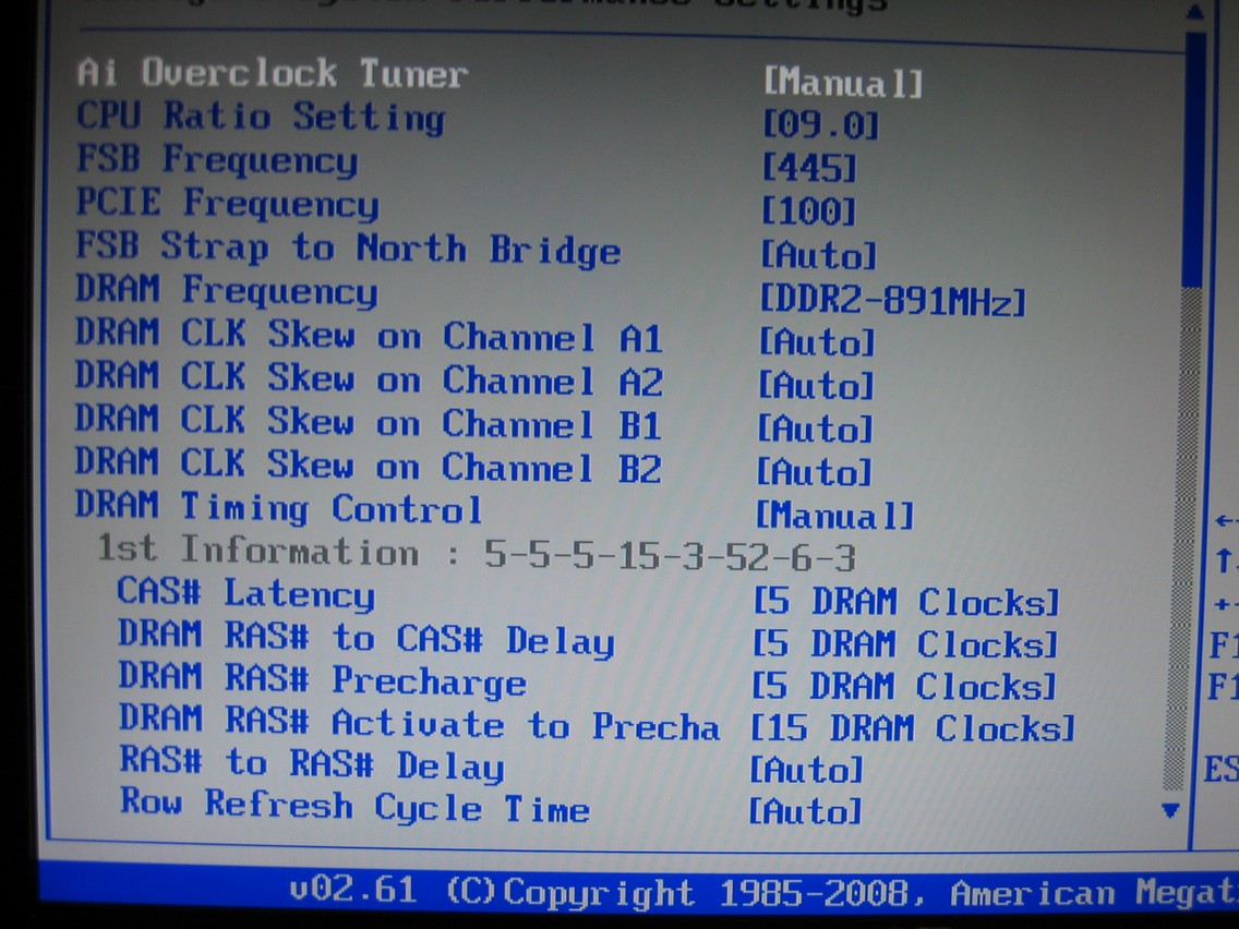

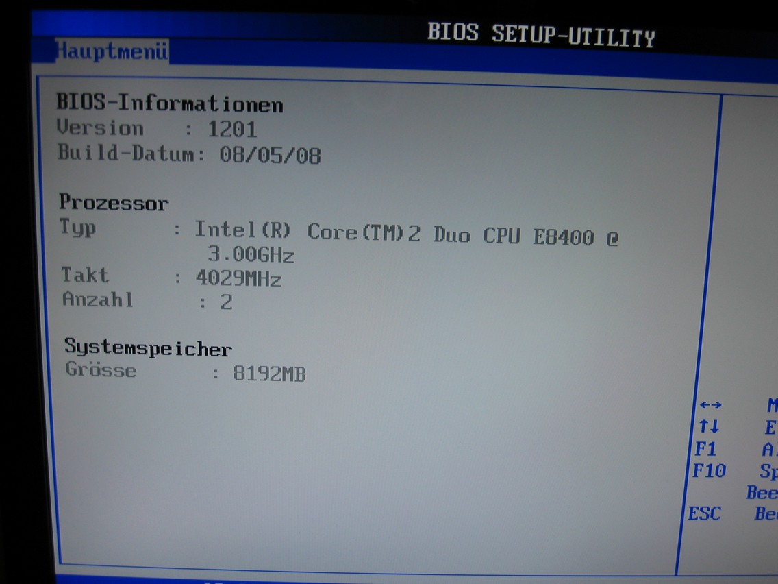

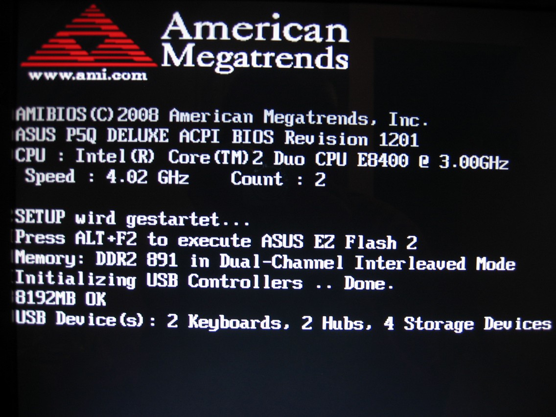

Boah... wenn ich das ganze Bios aufschreiben soll würde ich lieber nen bild mit der DIGI schießen. Moment...
So hab mal von den wesentlichen Dingen nen Bild gemacht.

Hi!
C1E [Disabled]
CPU PLL [1,52V]
FSB Termination Voltage [1,22V] Dein Board übervoltet, es sind ca. 1,25V bei 445MHz FSB
NB GTL Reference [0,63]
CPU Spread Spectrum [Disabled]
PCI-E Spread Spectrum [Disabled]
Versuche bei diesen Einstellungen die Vcore zu senken!
Ok, werd ich mir morgen mal ansehen. Danke für die Tipps.
nfszocker schrieb:
So, ich habs mal probiert. Leider lässt sich trotzt dieser Einstellungen die VCore nicht senken. Auch die FSB Voltage mach ich lieber ein bissl über 1,22V dann läuft es stabiler. Das sich der PC nicht mehr selber runtertakten kann (C1E) ist für mich auch nicht aktzeptabel. Ich brauch den Rechner nicht zum Benchen, sondern zum Arbeiten. Sprich der läuft sehr viel, aber meistens brauchts halt die max. Power nicht.
