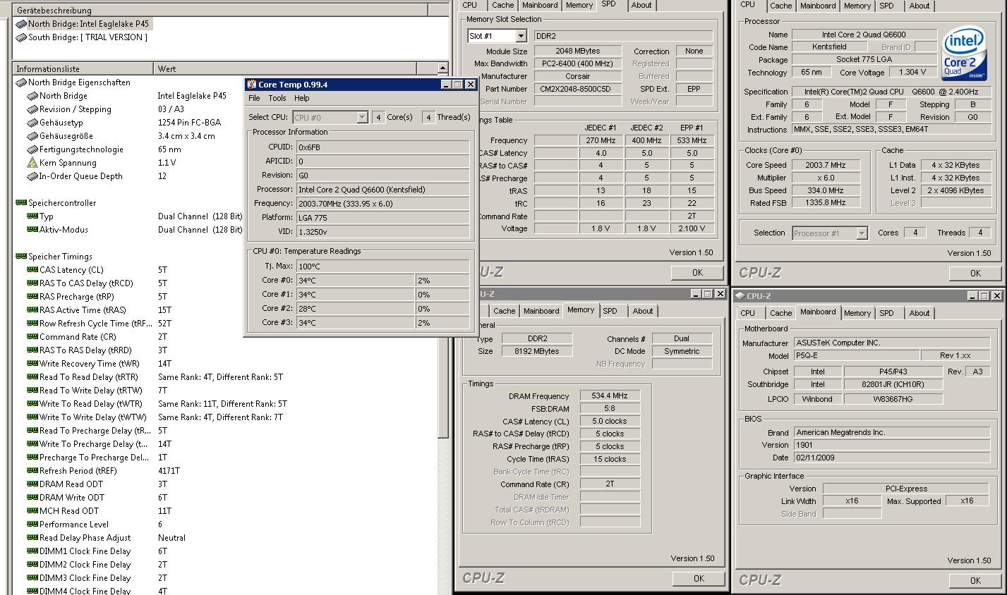

FOTO habe ich mal am Sonntag gemacht, so lief das Teil wirklich wunderbar wie aber auch schon zuvor. Weg. 3GHz kann der nicht auch noch mäckern!
PRIME95 war 100% stabil

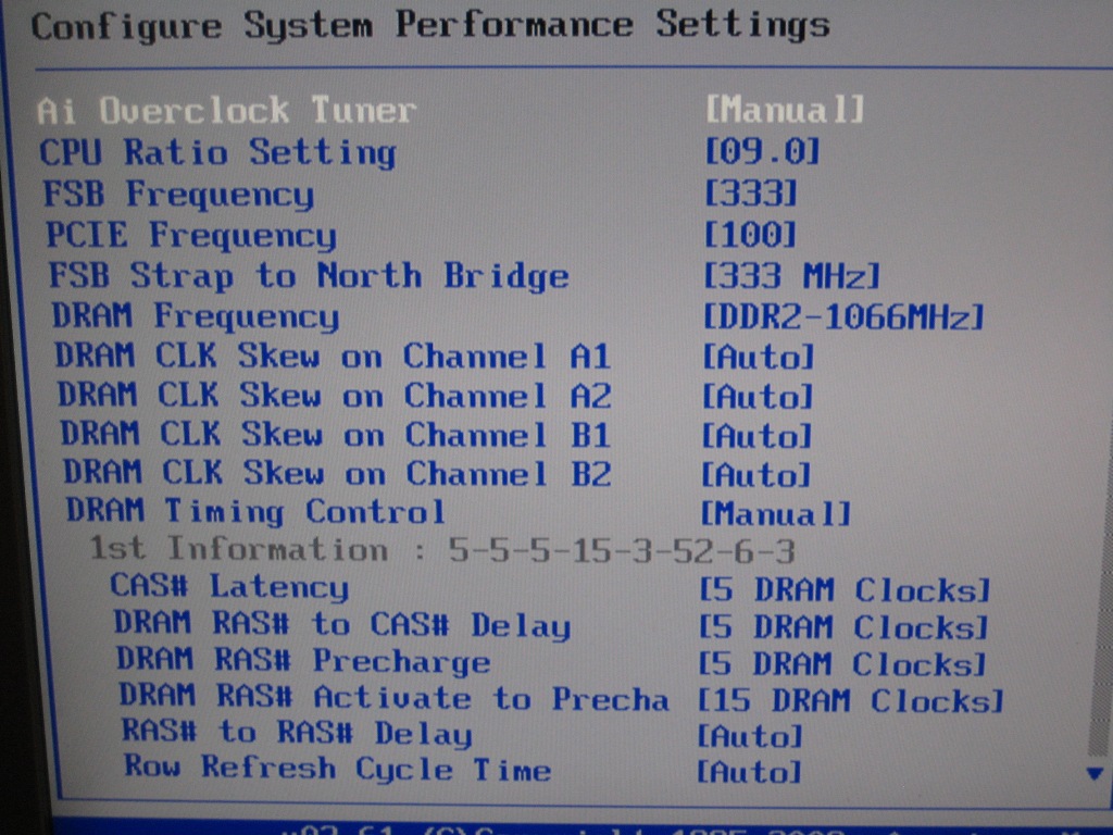

am besten .. um das auszuschließen .. poste mal deine einstellungen neben die vorlage
CPU Ratio =
FSB Freq. =
PCIE Freq. =
FSB Strap =
______________
DRAM Timing =
______________
DRAM Static Control =
DRAM Read Training =
MEM OC Charger =
AI Clock Twister =
AI Transaction Booster =
______________
CPU Voltage =
CPU GTL (0/2) =
CPU GTL (1/3) =
CPU PLL Voltage =
FSB Term.Volt. =
DRAM Volt. =
NB Volt. =
NB GTL =
SB Volt. =
PCIE SATA Volt. =
_______________
Load Line Cal. =
CPU Speed Spect. =
CPU Clock Skew =
NB Clock Skew =
COU Margin Enh. =
_______________
C1E Support =
Max CPUID limit =
Intel Virt.Tech. =
CPU TM =
Execute Disable Bit =

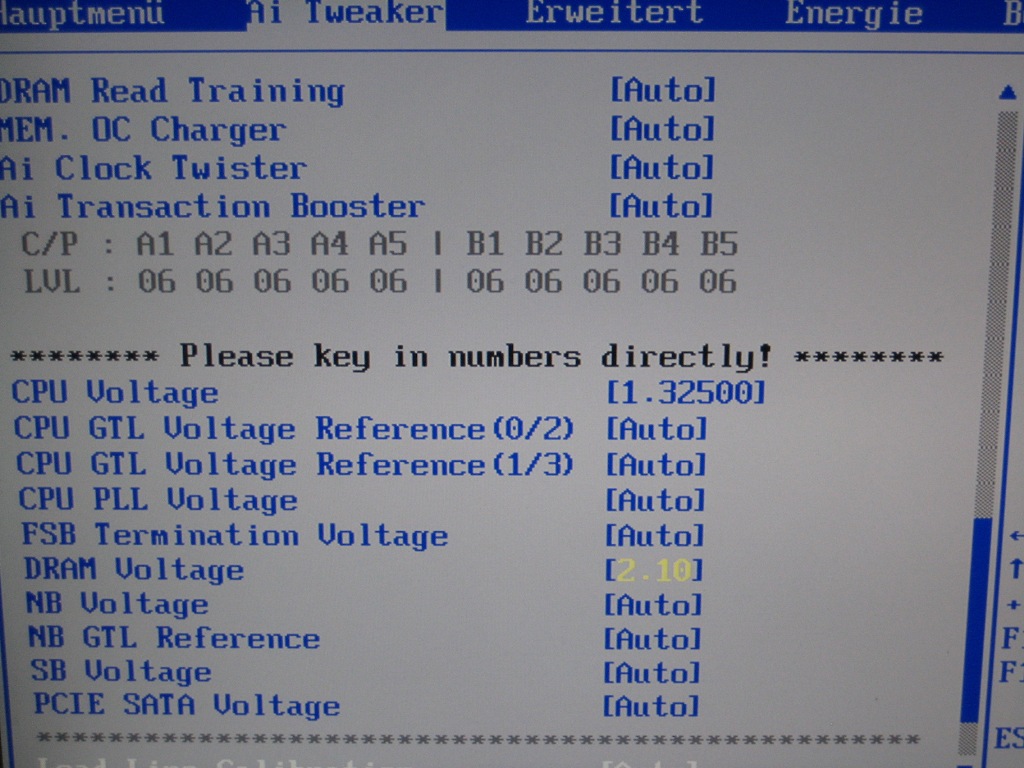

BIOS Einstellung, habe ich als letzte Möglichkeit gesehen bzw. letzter Test. 1,3250 Volt für den CPU habe ich bewußt so eingestellt!

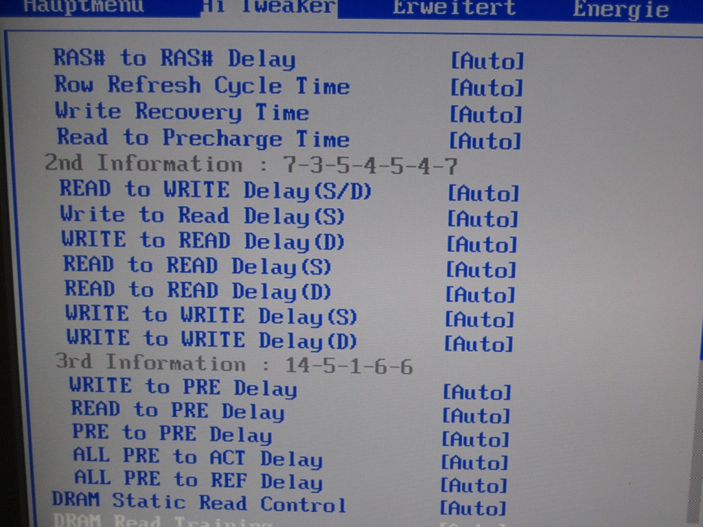

edit: deine settings auf dem 3. bild sind ungünstig. die p5q serie übervoltet gerne ein wenig.
besser als auto settings sind manuelle .. bei den meisten spannungswerten.
setz hier erstmal das minimum plus 1 schritt erhöhung (schritte sind meist 0,02v intervalle)
zb. könntest es mal hiermit versuchen. ausloten musst halt selber .. jedes board bzw. cou verhält sich anders!
CPU PLL Voltage = 1,54
FSB Term.Volt. = Auto (kannst aber eigentlich auch 0,2 über min - aber nicht über 1,28/1,30v gehen!)
DRAM Volt. = 2,1 *abhängig RAM Spez. und -0,08 abziehen
NB Volt. = 1,3 *musst selber ausloten - jedenfalls besser fest einstellen als auto
NB GTL = Auto
SB Volt. = ein schritt über dem minimum wert oder 1.3
PCIE SATA Volt. = ein schritt über dem minimum wert (ich hab hier zb. 1.6)

Mein neues System ist also:
NEUWARE!!!
P5Q-E BIOS 1901
Angeschlossen mit 24PIN und 8PIN Stecker.
Intel Q-6600 ( Big Tower 120 Lüfter )
Corsair Dominator Twin2X4096-8500C5DF G ( 4GB ) ohne Lüfter
GrafKa: 9600GT DDR3 512MB ( Turbo Lüfter ) getauscht GTX 260 O.C. ( 655Mhz/2100MHz ) mit 55Nm
NT: Enermax 525 Watt Pro 82+
Sata ( Vista 64 Ulti ) und IDE ( Daten ) Festplatte
Zur Zeit OC im Betrieb = 3,2 GHz / 4 Kerne ( 3,8GHz war mir zu heftig :-) ) -- PRIME 4 STD stabil/ Games stabil
JETZT ist RUHE!!!
Hallo Knack-Wurst,
bei Vollbestückung der RAM-Slots hat die North Bridge mehr zu arbeiten. Daher könnte eine Erhöhung VNB hier helfen. Vollbestückung verursacht aber häufig Probleme, und gerade das P5Q verhält sich, was Speicher angehr, sehr zickig. Du könntest auch noch ein von Ket modifiziertes BIOS versuchen, das hinsichtlich RAM-Kompatibilität verbessert wurde. >Hier< findest Du es.
hopla ..sorry war die tage ein wenig beschäftigt.
aber wie über mir richtig erwähnt... wenn du durch vollbestückung deiner NB mehr arbeit
hinschuppst ... musst du an den spannung ggf. auch was tun.
meine erfahrung bei dem board .. je mehr anspruch .. desto mehr musst feintunen.
auto werte verhalten sich bei mir auch nicht stabil.
bzgl. modifizierten BIOS rate ich dir ab! hiermit verlierst deine garantie.
ebenfalls fraglich ob du vom mod BIOS so einfach auf ein original wieder flashen kannst.
das is eher was für baslter .. lass also da die finger weg.
war auch mal kurz davor, da mein erstes p5q-e auch muckte.
final war auch das board im eimer .. hätte ich das mod bios geflasht .. wäre die garantie auch dahin gewesen..
