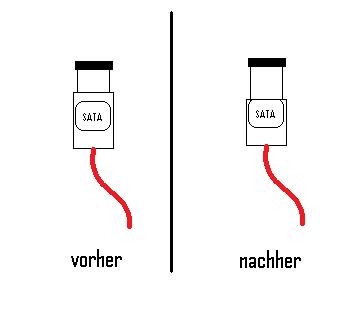

Sollten alle dieser genannten Punkte erledigt sein, bleibt noch eine letzte Möglichkeit, die ebenso banal wie simpel ist: E-SATA Kabel passen oft nicht 100% in E-SATA Ports! Gerade bei dem P5Q (E) sitzt noch dazu der Port relativ weit innen.
Die Lösung dieses Problems, welche dir mit großer Warscheinlichkeit auch helfen wird ist einfach mit einem scharfen Messer etwas Gummi (ca. 2mm) vom Stecker wegzuschneiden, sodass der Stecker tiefer in den E-SATA-Port reinpasst und richtig einrasten kann. Ich habe ein kleines Paint-Bild erstellt damit ihr euch in etwa vorstellen könnt was ich meine; mein Digicam hat grad keinen Saft mehr, deshlab wird ein richtiges Bild später nachgereicht.
