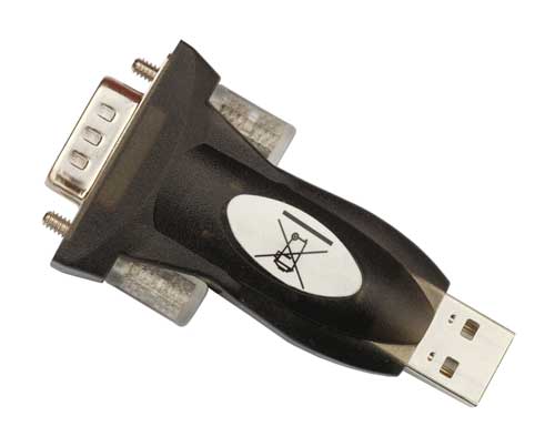

Ja. Solche Adapter gibt es.
und der erkennt das ohne probleme?
danke erstmal für die schnelle antwort :)
Es kann durchaus zu problemen kommen wenn man den adapter verwendet.
Daher rate ich zu einer PCI karte mit RS232 schnittstelle.
