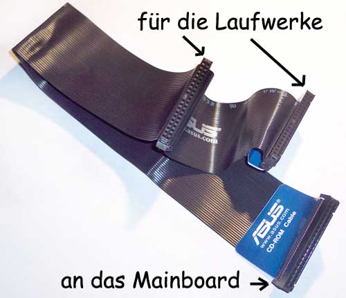

Schon interessant, denn bei mir war das besagte IDE Kabel beim Lieferumfang dabei.;)
Wie du die HDD und das Laufwerk jumpern mußt, steht wie oben erwähnt im "Manual".
Da SATA Platten nicht die Welt kosten und wenn deine IDE HDD schon etwas älter ist,
würde sich eine Anschaffung schon lohnen.
PS:
Das IDE Kabel sieht in etwa so aus:

... du brauchst kein CD-Rom Cable (keine Ahnung was das ist). Nimm das IDE Kabel (HDD Kabel), in die rote IDE Buchse und schliess das oder die Laufwerke an. Die meisten Boards haben, wenn überhaupt, nur noch einen IDE-Kanal.
EDIT: sehe gerade auf dem Bild oben "CD Rom Cable". Ist aber trotz dem ATA/ATAPI.
Verwende das IDE Kabel mit den zwei Anschlüssen. (falls es bei dir vorhanden ist)
Wenn, ist im Lieferumfang sowieso nur Eines mit 2 Anschlüssen enthalten.

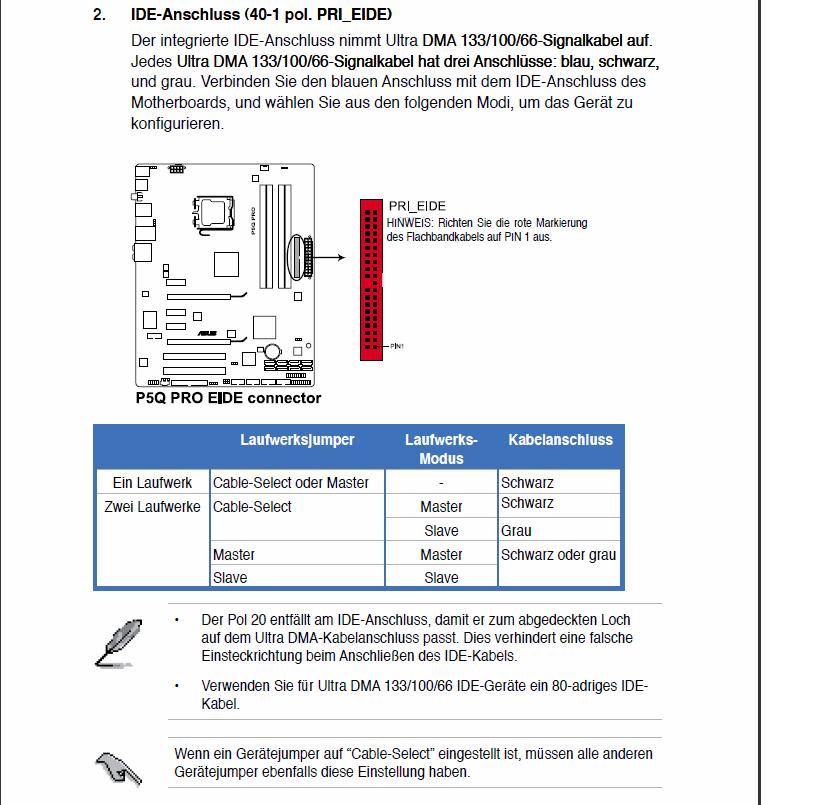

Mehr als die schon erwähnte Seite des Handbuches kann ich dir nicht anbieten:
MfG.
