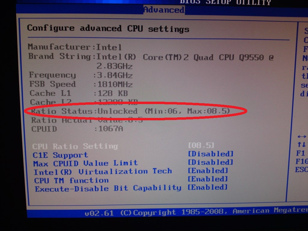

hallo. habe ´folgendes problem. habe einen q9550 mit asus p5q se habe diesen auf fsb 450 gebracht laut intel burn in test läuft das system stabil. temperatutren max 65°. nur mein problem: wenn ich mit prime teste fällt der multi nach ein paar minuten von 8,5 auf 6,0 kann mir da jemand weiter helfen ? Vcore habe ich auf 1.38, NBv 1.30, Vtt auf 1.20 llc ist aus, c1e ist aus. habe gerade getestet bei fsb 400 bleibt der multi und temp max. 57° und die cpu 53°
wie stell ich den ein ? ist das cpu ratio setting ?
15042010085.JPG das wurde mir gesgat ist der fehler weis aber nicht wie oder ob ich das ändern kann
ja das habe ich eingestellt oder muss das andere auch nur auf 8,5 sein ? ich finde es hat nichts gebracht. mal ne frage warum kann ich nicht die vcore zb auf 1.28 stellen sonder nur 1.20 oder 1.30 das gleiche bei NBv und VTT,
