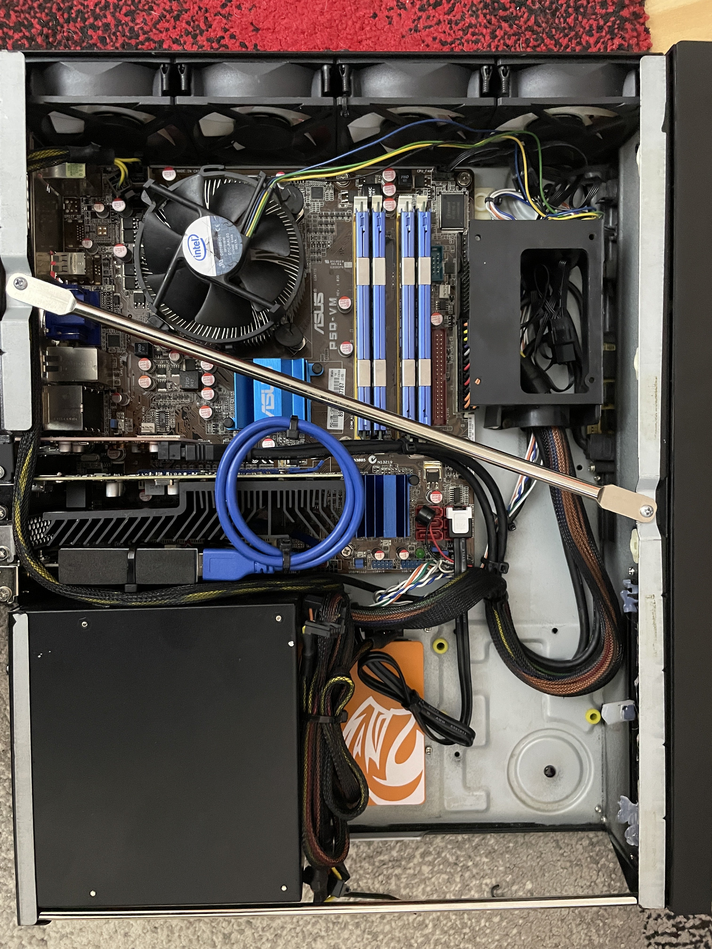

Denke die Angaben stimmen leider nicht was hwmonitor ausliest.
Der sagt unter linX bei 100% Auslastung nur 30grad Board temp.
Der kühler hat mindestens 60grad.
Komischerweise faltet die CPU auch nur mit 2,0ghz (q9550 2,83ghz)

hier zeigt es mir auch 35grad an, CPU temp bei 52.
was mir aber auffällt, die 12V schiene fällt immer auf unter 11v
10,960-11,088.
Ramtakt steht auf 1065mhz und FSB auf 354mhz
was dann einen takt von 3,02Ghz gibt.
sprich q9550 @ q9650
10,960-11,088.
hab mal die oberfläche von den beiden kühlern gemessen, liegt bei 59°C
kanns unter last leider nicht messen da der Rechner sofort neu startet.
kann sein das das PICO PSU nicht ganz aureicht für den C2D mit GT 1030 grafikkarte?
