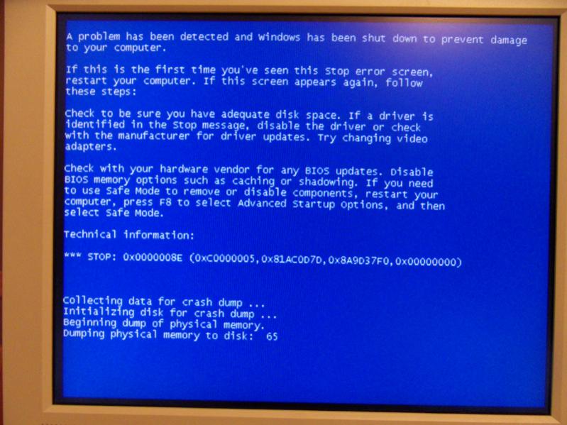

... hast du beide Riegel einzeln und wechselseitig mal getestet? Dann wären die genauen Angaben auf dem Bluescreen interessant (Foto machen möglich?). Vielleicht steht in der Ereignisanzeige etwas darüber.
ja, beide einzelnd laufen auch durch diverse mem-tests fehlerfrei (goldmem und 86+). beide zusammen, egal welche kombi -> fehler in den tests...bluscreens hab ich abfotograffiert...meistens ists
0x0000......07, 0x00.....05, ohne weitere infos...kann ich sonst nochmal uploaden, wenn ich zu hause bin.

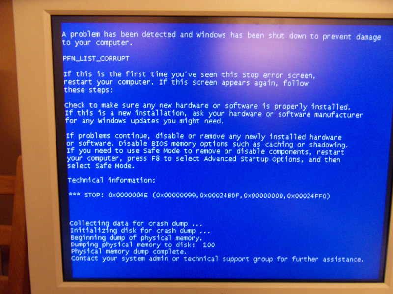

so, anbei 2 fehlermeldungen...ändern sich jedesmal :freak:

... 7E und 8E verweisen auf Treiber oder Hardwareproblem. Mögliche Abhilfe: neuestes Bios schon drauf?

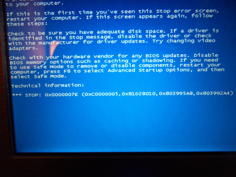

vorhin gab es diesen fehler (siehe bild).
also ich denke, dass es ne bios einstellung ist. nur WAS ich da jetzt umstellen kann/müsste = ???

... Speicher oder Treiberproblem. Mit einem Riegel läuft ja alles bestens. Bei der Spannung der Speicher bist du sicher den richtigen Wert eingestellt zu haben (1,5V~1,6V)?
EDIT: laut ASUS verträgt dein Board keinen 10600 Speicher zumindest ist er nicht gelistet.
