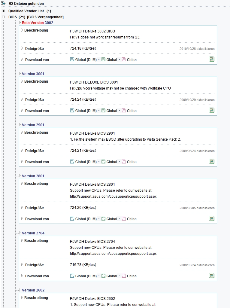

Kann ich das im Windowsbetrieb machen? Ich lade mir gerade AsusUpdt_V71803 herunter, funktioniert es damit?
Erm bei 2901 steht etwas interessantes :D
Bios Datei herunterladen auf USB-Stick (FAT32 formatiert, kein NTFS!) packen und ausm Bios updaten. ALT+F2 müsste es sein beim Booten oder eben aus dem Bios aufrufen. Ob das auch von Win geht, kann ich dir leider nicht sagen, ist von Board zu Board unterschiedlich ob dies anbieten oder nicht. Bei deinem sehe ich z.B. nur Dos Tools
Jetzt wieder das Problem, dass es Downloads zum P5W DH Deluxe für alles außer Windows 7 gibt... Soll ich also Vista 64 auswählen und dann herzu das neuste BIOS nehmen?
Vista 64 ausgewählt, zweitneustes Bios heruntergeladen (beim ersten steht Beta), mit dem Asus Update Tool aktualisiert. Müsste noch neustarten, aber lade gerade die Windows 7-iso herunter. Kann ja auch danach neustarten, oder hat das zeitliche Dringlichkeit?
