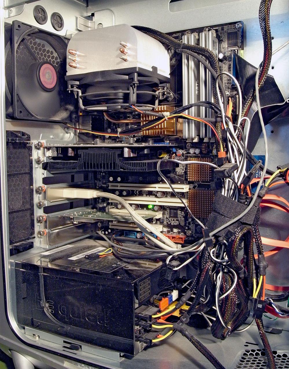

also, nochmal. ich will kaufen+selber versuchen. bitte erneut um hilfe, zur sicherheit, daß alles passt. gigabyte GA-H87-D3H + intel core i5 4670 scheint eine gute kombi. 2x8gb DDR3, DDR3 ECC oder DDR3 reg ECC, 1600er oder höher, wie billig darf, soll es sein? der cpu-kühler+lüfter muß nach obigen infos raus, welcher soll nun rein? vor allem leise soll er sein! das netzteil (4/2008) kann ich weiternutzen? ich habe i.ü. alle lüfter im cosmos außer den im heck abgeschaltet/ausgebaut und komme bisher damit gut hin.
sind alle kabel im pc + der MB-box enthalten und weiterbenutzbar? kann ich den usb3-fronteinschub direkt anschließen, ist der anschluß standard?

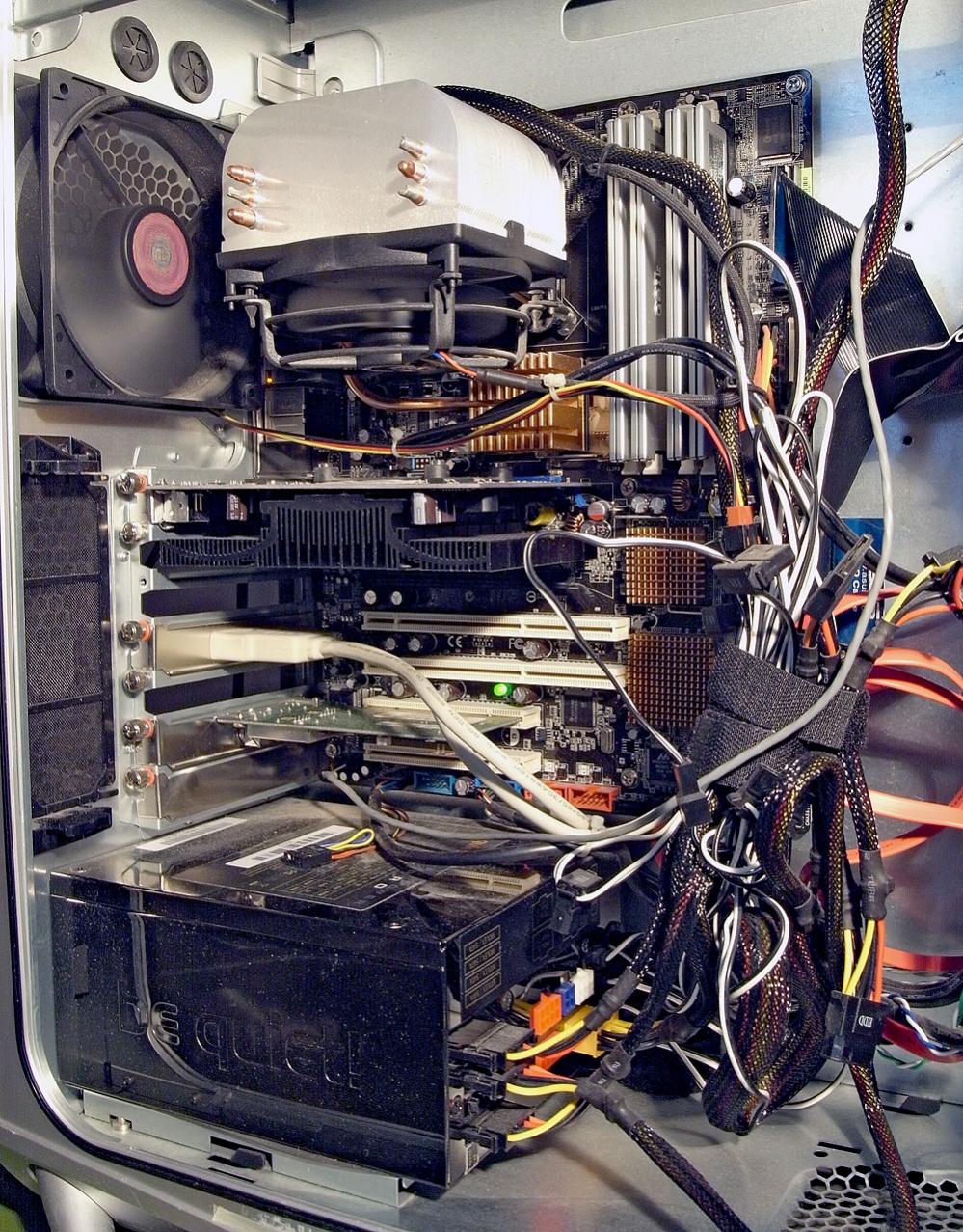

fp38.jpg ich häng noch ein bild vom jetzigen zustand (noch ohne den usb3-schub) an (das anhängen des schon hier lagernden bildes geht nicht, es wird nicht übernommen, also lad ich es nochmal hoch... geht auch hierüber nicht, ich muß einbauen - warum auch immer)
