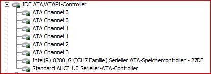

Deine Win7-Installation kannst Du durchaus weiterverwenden. Es ist nur wichtig, dass man vor (!) dem Umbau den SATA-AHCI-Treiber durch den Standardtreiber von MS ersetzt, sofern der Intel RST-Manager installiert sein sollte. Grundsätzlich würde ich aber eine Neuinstallation zumindest überlegen.

samsung magician zeigt ahci "ja" an (ssd). den rst-manager kenne ich nicht. wie führe ich deinen rat aus? neuinstallation mache ich, wenn das clonen nicht funktioniert oder wenn ich wieder mal zwei tage zeit habe ...

Zum SATA-Treiber:
Gerätemanager ... Wenn da sowas steht, dann würde ich auf den Standardtreiber zurückgreifen (Rechtsklick -> Treiber -> Treiber aktualisieren usw.). Steht da aber Standard AHCI oder sowas ist alles bestens.
Alles prima. ;) Den ICH7-Treiber würde ich vor dem Umbau deinstallieren, ohne nachmaligem Neustart.
meinst du damit, ich könnte dann sogar einfach mit dem vorhandenen system starten?
