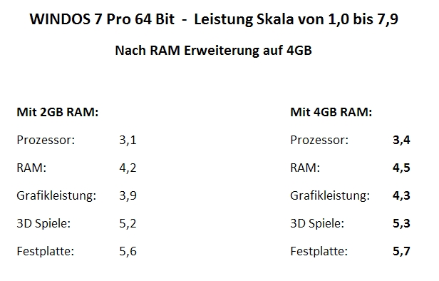

um diesen Thread Abschließen. Habe zu erst 2 Module RAM 2GB DDR2 6400 vom Samsung gekauft. Der RAM würde nicht von meinen ION 330 Pro Rechner erkannt und weigerte sich zu Booten. Nach dem Tausch auf gleichen RAM aber von Hynix gab es keine Probleme und der Rechner bootete einwandfrei. Ein Bild sagt mehr als 1000 Worte. :p
