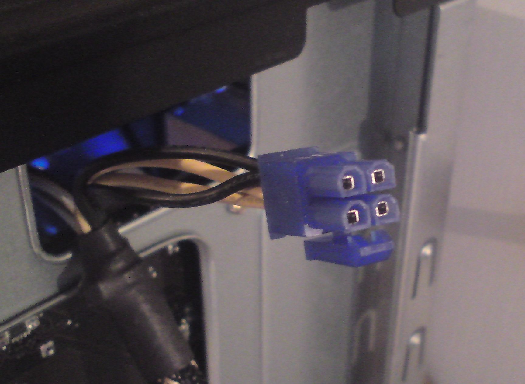

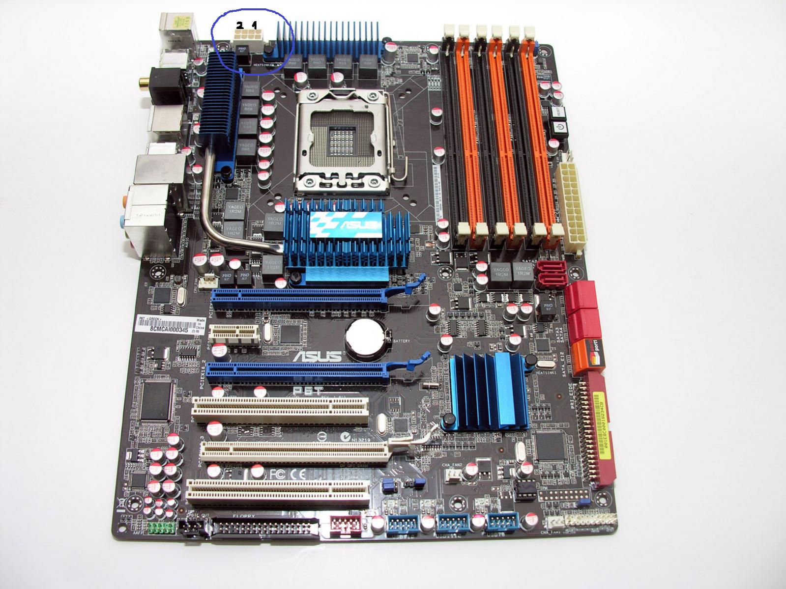

Da hab ich doch glatt auch eine Frage zu meinen Board: ASUS P6T und diesem Netzteil
700W SuperFlower Aurora Lightning Power
Ein Verkäufer sagte mir, das ich den zusätzlichen 4 poligen Stecker nicht bräuchte (dieser passt ja auch nicht bei mir rauf, siehe Bilder!).
Muß dieser 4 polige jetzt unbedingt mit rauf? Gibt es vielleicht einen Adapter, so das der 4 polige auf die Nummer 2 auf den Board passt?
