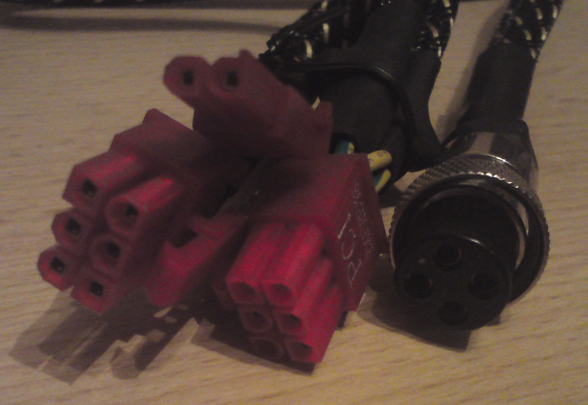

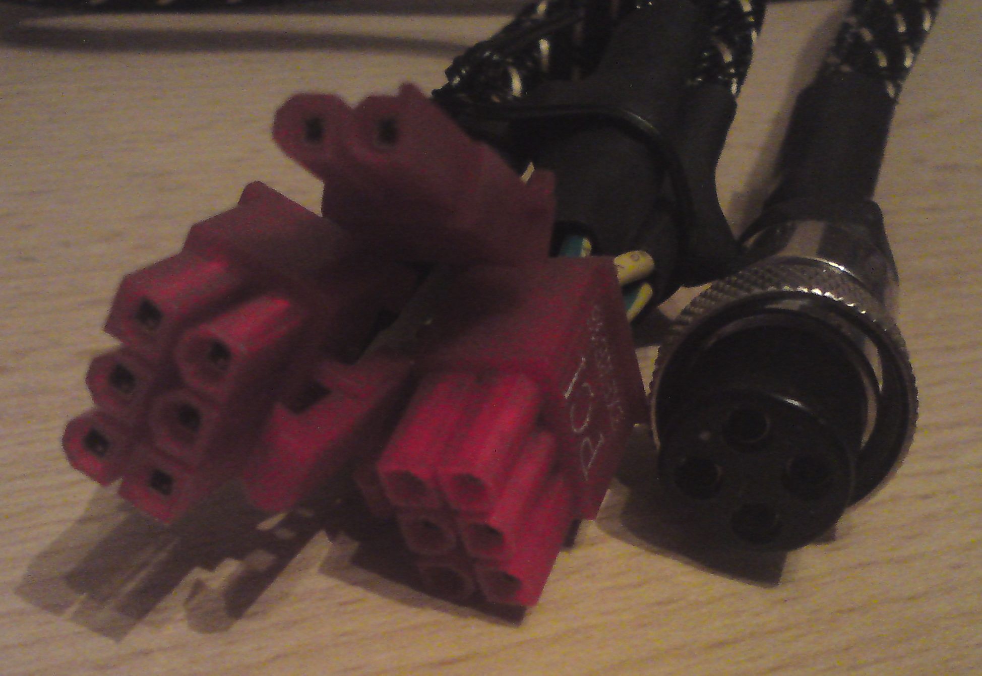

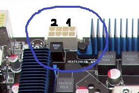

Die 2 4-poligen passen beide zusammen, nicht rauf. Nur einer davon. Adapterstecker habe ich nicht bei gehabt. Dafür 3 mal das Kabel, was auf den Bild zu sehen ist.

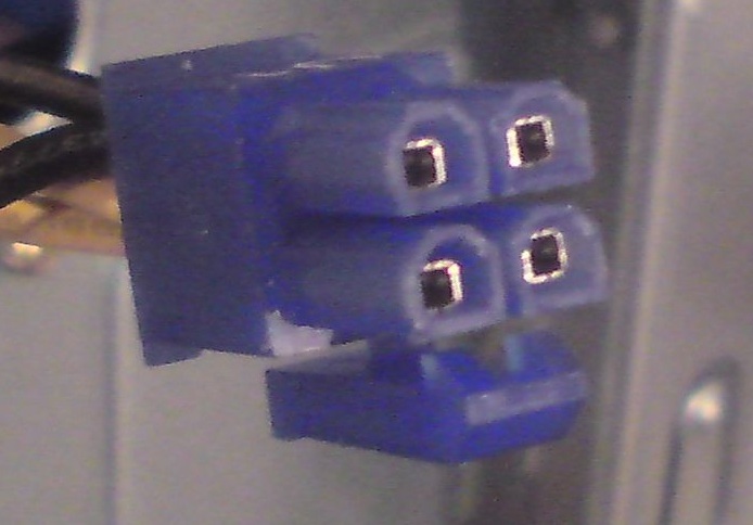

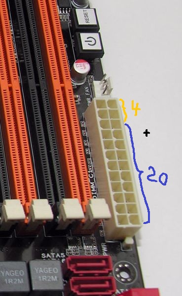

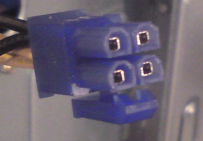

Der zweite blaue 4-polige Stecker, auf den U1 steht, passt nicht rauf, da die einzelnen Pins andere Formen haben, als auf den Motherboard drauf ist (siehe Motherboardbild #2).

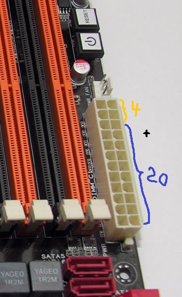

1 schwarzer 4-poliger ist zusammen mit den 20-poligen auf dem Board (siehe Bild) drauf. Dann sind wie gesagt noch 2 x blaue 4-polige da, wovon einer oben links auf den Board draufgesteckt ist. Der dritte blaue 4-polige mit der Bezeichnung U1 passt leider nicht rauf.
Der 4pol. Schwarze kommt zum 20pol. ATX fürs den Hauptstromanschluss auf dem Mainboard. Soweit klar.
Der einfache 4pol. Blaue ist eigentlich für den CPU Stromanschluss, ebenso wie der blaue 2x4polige. Beide müssten als Strang vorhanden sein und beide müssten am CPU Stromanschluss des Mainboards passen. Je nach dem was das Mainboard bietet halt entweder der eine blaue 4polige oder der eine blauer 2x4 polige.

Insgesamt habe ich nur 3 x 4-polige Stecker. 1 schwarzer, der am 20-poligen Strang dran ist, und 2 blaue 4-polige, die an einen Strang sind.

Also, es fehlt kein Kabel. Und wenn der eine blaue 4-polige nicht auf dem Board passt, wird es auch nicht benötigt, da das Netzteil dann genug Leistung über den anderen 4-poligen bringt. Aussage vom Hersteller über Telefon.
Es ist ja normalerweise eine schwarze Abdeckung auf den einen besagten 4-poligen Steckplatz auf den Mainboard drauf.

Die Aussage hört sich doch etwas merkwürdig an, da ja dann der 4polige auch nicht passen würde, wenn er gebraucht wird...naja.

Aber egal, dein PC wird jedenfalls auch mit nur einem 4poligen Stecker laufen. Darauf kommts letzendlich an.
