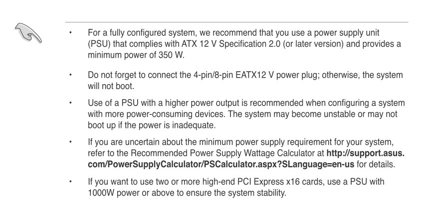

Hallo, ich habe mal eine Frage ist der ETAX12V Anschluss für den Prozessor nötig muss ich ihn vom Netzteil aus betreiben :rolleyes:. So mal vielen dank
Ohne 4pin 12V läuft nix, 8pin optional.
Wenn ich das richtig im Kopf habe ist es Pflicht sobald du einen normale CPU hast. Da die heutigen Prozessoren mit sehr viel Strom versorgt werden müssen. Duies kann über das 24-Pin-Kabel nicht gedeckt werden. die meisten Boards booten ohne den 4Pin anschluss garnicht. Sollte sie es doch tun dann hast du stabiltätsprobleme unter last.
EDIT: ne es reichen 4 Pins wenn du aber 8 hast dann pack alle dran. Kannst recht wenig falsch machen solange du nichts mit gewalt tust.
Nein, wenn dein Netzteil nur den 4pin 12V Stecker hat reicht der auch.
Die 8pin sind optional, wenn du zb. OCen willst.
Sollte aber auch im Handbuch stehen.

Nein nur 4, wie oben schon geschrieben du musst mindestens einen 4 pin Stecker angeschlossen haben, der sollte direkt vom Netzteil aus kommen.
Hi,
wie marcol1979 schon sagte mindestens den 4 Pol. oder wenn am Netzteil verfügbar den 8 Pol.
Gruß
Dieter

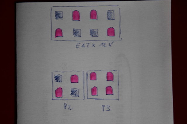

Hi, ich würde gerne eine (vielleicht doofe) Frage hinterher schieben: Mein Netzteil (Cooler Master 650W) hat einen 4-Pol-Stecker (bezeichnet mit P2), der ja offensichtlich auf jeden Fall an den EATX1V Anschluss gehört. Am gleichen Kabelstrang hängt ein weiterer 4-Pol-Stecker (bezeichnet mit P3). Ich häng' mal eine Skizze an. Den P3-Stecker kann man neben den P2-Stecker auf den EATX-Anschluss stecken, der EATX hat an dieser Stelle aber ein anderes Profil als der P3 (siehe Skizze). Sollte man den P3 weglassen oder anschließen?
Gruß AL
