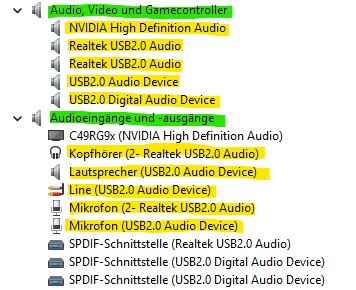

Problem 3 (Sound-onboard):

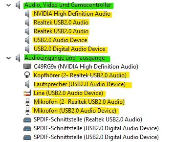

- Ich habe auf dem Mainboard ausgang kein Sound.
Woran kann das liegen ?
Siehe Screenshot vom Geräte-manager...
Fehlen irgendwelche Treiber ?

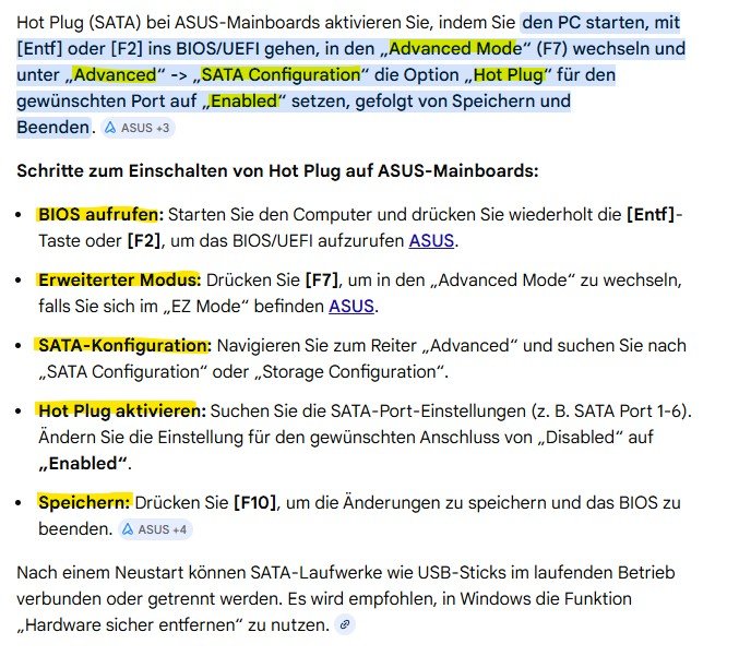

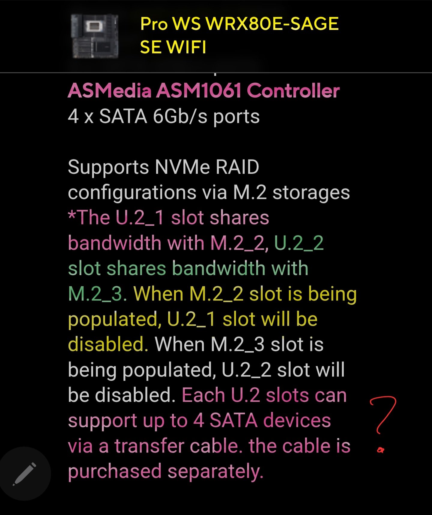

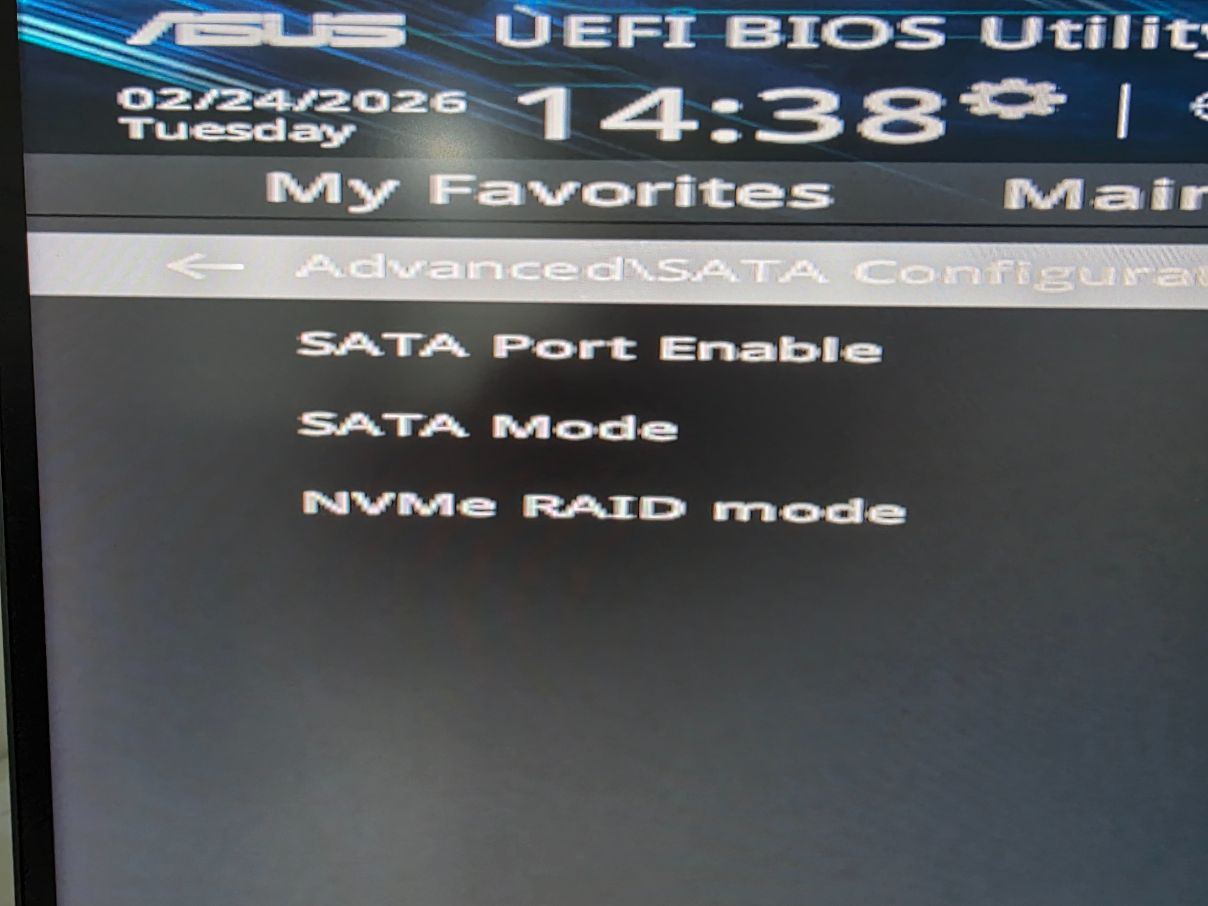

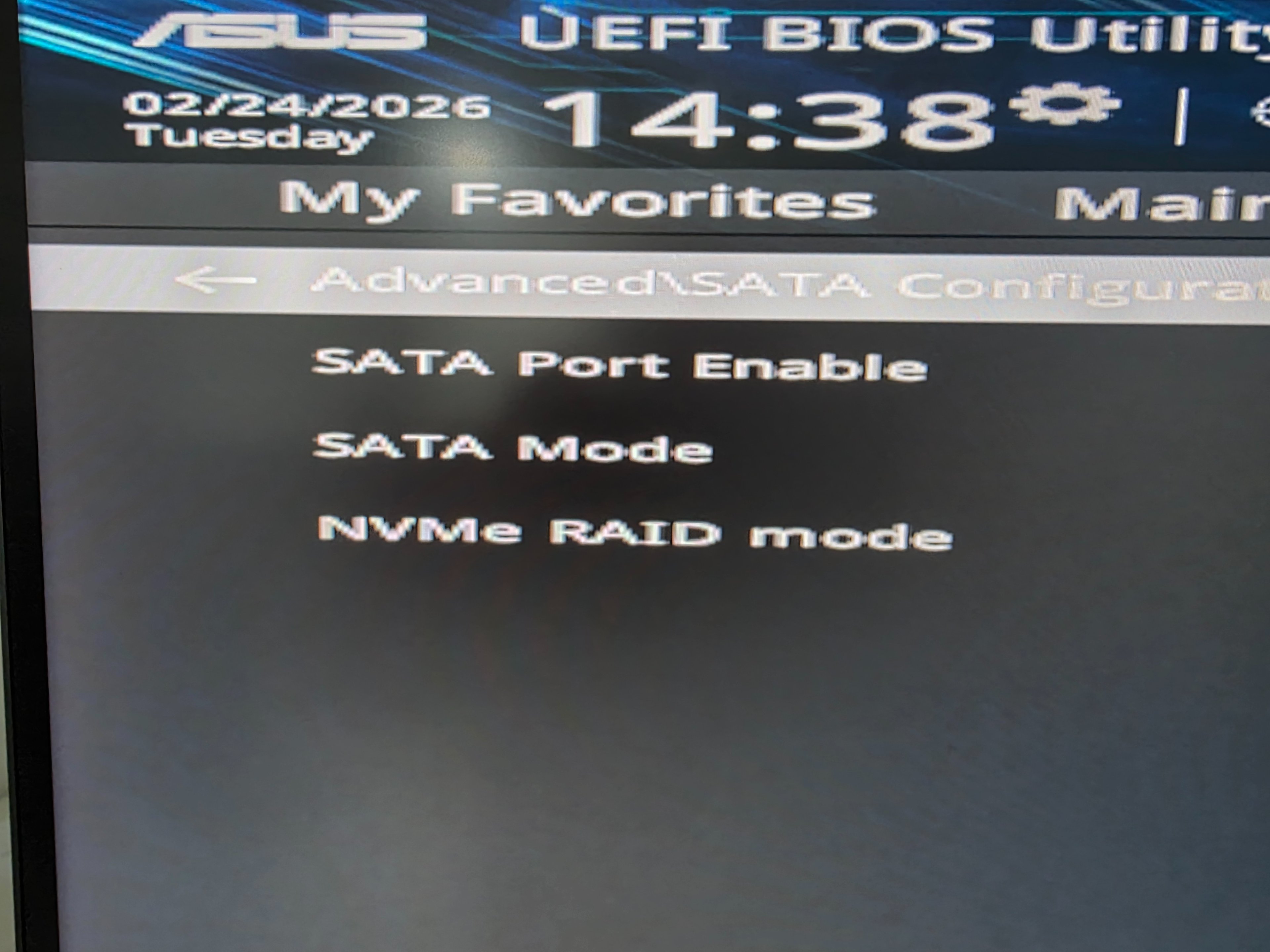

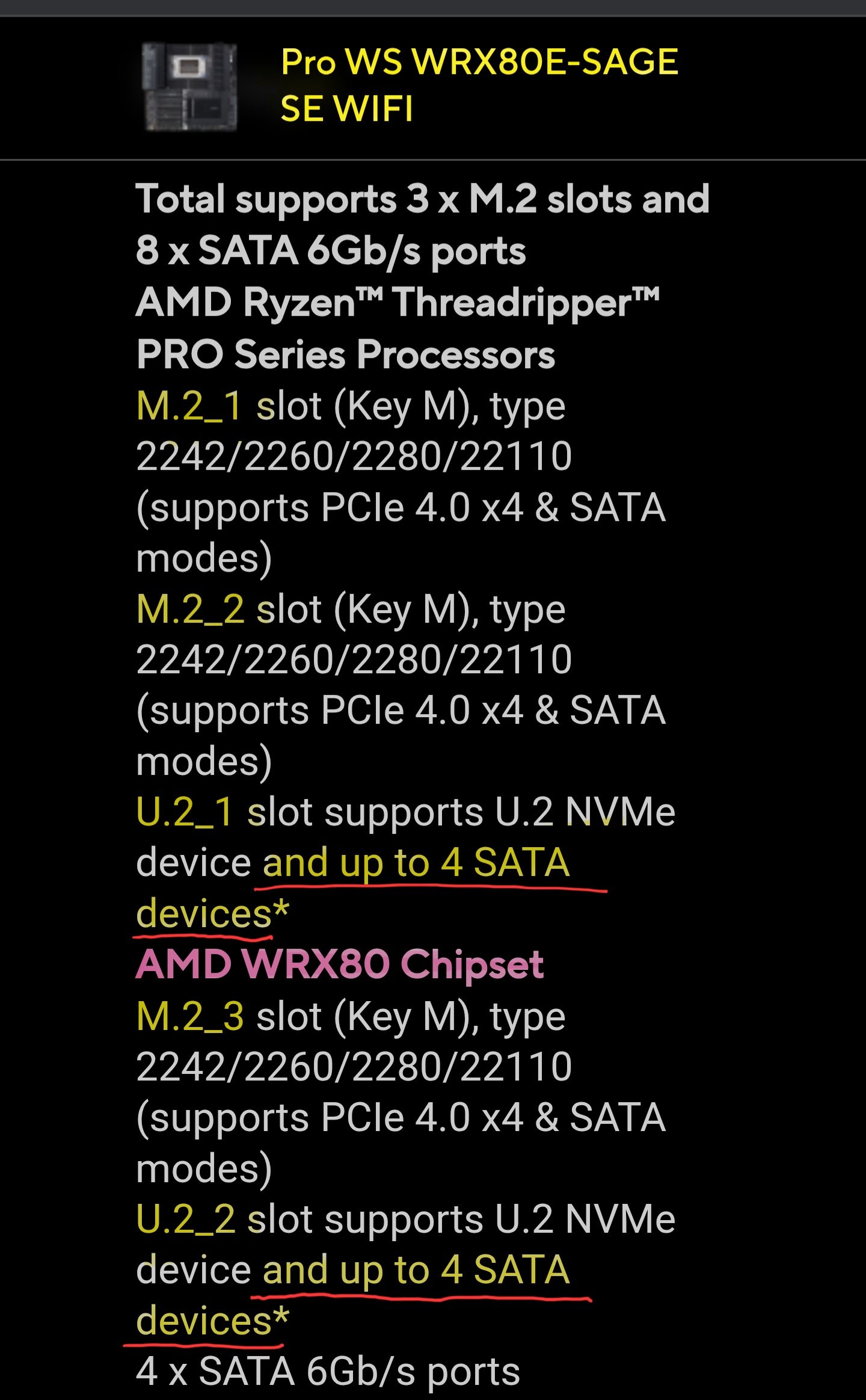

Problem 5 (Hot Plug):
  • Das MB hat zwei minisas ports und über einen ist die Sys-SSD angeschlossen und ein HDD-Backplane an das andere Minisas. Sinn und Zweck der Auswahl dieses Boards war eben unter anderem diese zwei minisas-ports, denn mir war es wichtig mein backplane für sata-hdds dadran anzuschliessen und zu betreiben.
  • Idealerweise sollte ich hdds im laufenden betrieb anschliessen können.
Überall liest man , dass dieses MB Hot Plug kann.
Im Bios konnte ich jedoch auf anhieb nicht finden wo man das einstellt.
Die Google Ki sagt in Bios unter Advanced und dann Sata Configuration.
Aber im Screenshot unten wird diese option nicht aufgeführt.
Wo liegt hier also der Hund begraben ?

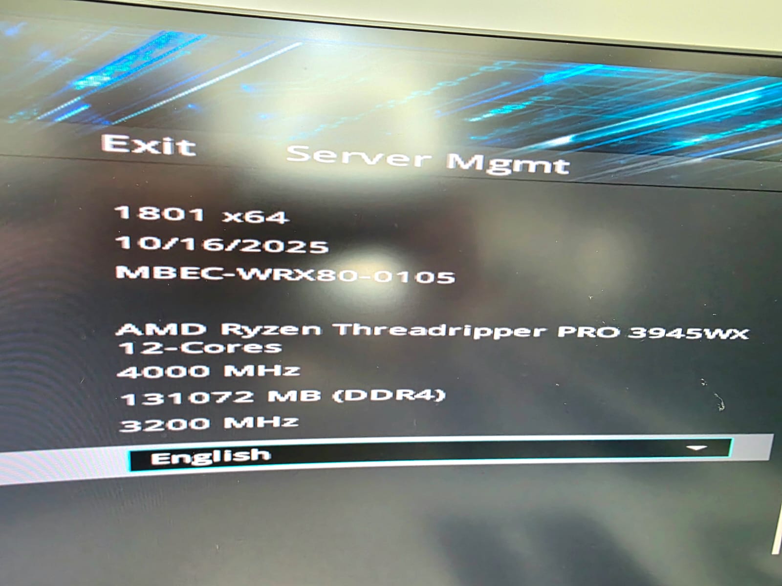

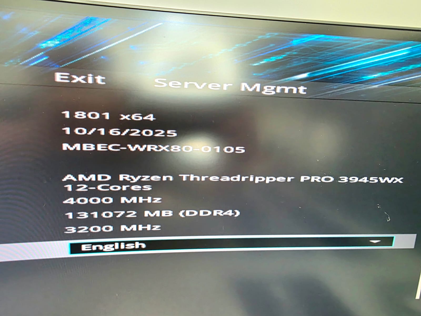

Fehler 00 ist eigentlich immer die CPU-Erkennung... Oftmals genügt ein neu Einsetzen der CPU oder ggf. auch ein BIOS-Update. Mein altes Asus Brett hatte auch Probleme bei der Erkennung von RTX4000. Auch hier hat ein BIOS-Update Abhilfe geschafft.
Daher die erste Frage:
Welche BIOS-Version rennt auf dem Mainboard?
Reaktionen: oskdueh
BIOSupdate wär auch mein Vorschlag, bei der soundkarte könntest du es mit alten Windows 10 Treiber probieren.
Reaktionen: oskdueh
die letzte stabile version, also keine beta.
vom 16.10.2025
also eigentlich schon die neueste

SATA Hot-Plug - im manual steht nix von hot-plug, also scheint das für SATA nicht zu gehen - nur für PCIe Geräte steht etwas darüber im manual
