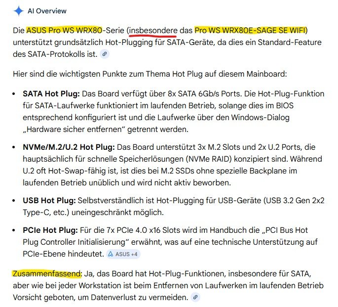

freekymachine schrieb:
"Richtiges" Hotplug braucht halt n System - Bus/Stromversorgung/Kommunikation zum Controller/Sensor - wenn da halt der Schalter umgelegt wird und ne Festplatte rein/raus geht.
google ai scheint zu denken, dass mein board hot plug hat. :-)
von iwo muss die doch die infos beziehen ? :-)

@oskdueh ...
Zum Thema "Ai" fang ich lieber gar nicht groß an :P
A. es gibt keine "Ai" - das is wie der Phtoshop-filler von 2010...nur jetz halt in 2024 version - wirkt so "magisch", so gut, das die Leute gleich n "Ai" ranhängen
-> is auch nur n Programm
B. "Ai" - Facebook, OpenAi & Co downloaden grade illegal das halbe Netz - inklusive Copyright Content - Bücher, Videos, Filme - um damit ihre Modelle zu füttern...mit fragwürdigen Ergebnissen
C. "yay" - "Ai" - 10.000 Jahre Videomaterial verarbeitet - komplett Wikipedia und kann nichtmal ne AGP Grafikkarte von einer PCI-E unterscheiden... - weder Autofahren, geschweige n spielendes Kind auf der Strasse erkennen.
D. Juhu "ai" ...96.000 Ramchips, 500 GPu's, 100 CPU's für ein Rack, multipliziert mal 4096 pro Rechenzentum
-> Vernichtung von 26 Gigawatt, komplette vernichtung der Balance aufm Computermarkt... für was ?
...n 20 sekunden Tik-Tok Video von einer tanzenden Katze :P
+ sone dämliche google-ai antwort - nur das ich jetz nochmal! - das Handbuch aufmache und nach "hotplug" suche und immer noch kein wort von hotplug gefunden hab :)
-> Siehe Google Ai da oben - der hat was gezogen, gefunden, aber kapiert halt nicht was er da gefunden hat, versteht prinzipielle unterschiede zwischen WRX80 und WRX90 nicht.

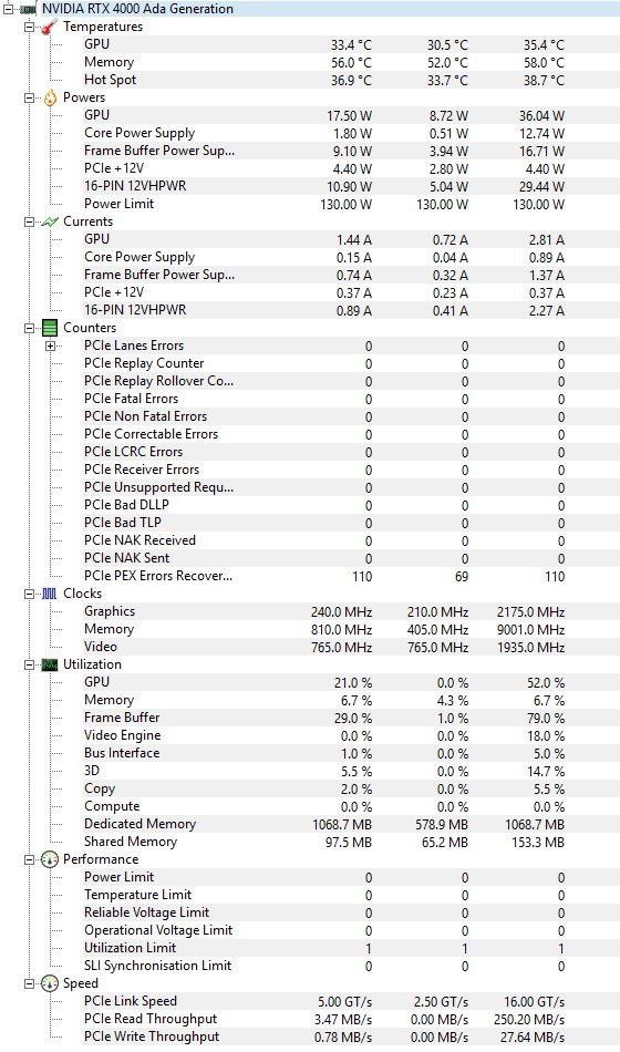

oskdueh schrieb:
Problem 1 (Mainboard oder Netzteil ?):
a) Bei einem "Herunterfahren" des Rechners, startet er nicht mehr.
Am Mainboard sieht man de Q-Code 00.
Man muss den ATX stecker des Netzteils rausnehmen und wieder reinstecken. (Netzteil vorher ausschalten)
Erst dann kann man den rechner erneut starten.
wurde behoben durch austausch der grafikkarte.
es kam eine rtx 4000 ada rein und seitdem plötzlich keine probleme mehr.
wer hätte gedacht dass es an der graka lag.
oskdueh schrieb:
Problem 2 (Grafikkarte):
Meine alte Grafikkarte, eine Quadro RTX 4000 funktioniert in sämtlkichen rechner, nur auf diesem mainboard nicht.
Hat jemand eine idee was der grund sein könnte ?
Deshalb ist jetzt übergangsweise eine Geforce GT 1030 eingebaut damit ich überhaupt arbeiten kann, den mein alter rechner habe ich bereits verkauft.
Eine neue RTX 4000 ADA ist bestellt und müsste die Tage ankommen.
Die misteriöse Frage bleibt aber warum die rtx 4000 hier nicht funktioniert denn auf meinem alten supermicro-board hat es fünf jahre gemacht. Die karte wurde damals neu gekauft.
siehe oben.
die rtx 4000 ada ist schon eine andere liga als die rtx 4000...oder gar die Geforce GT 1030, die die ganze zeit verbaut war.

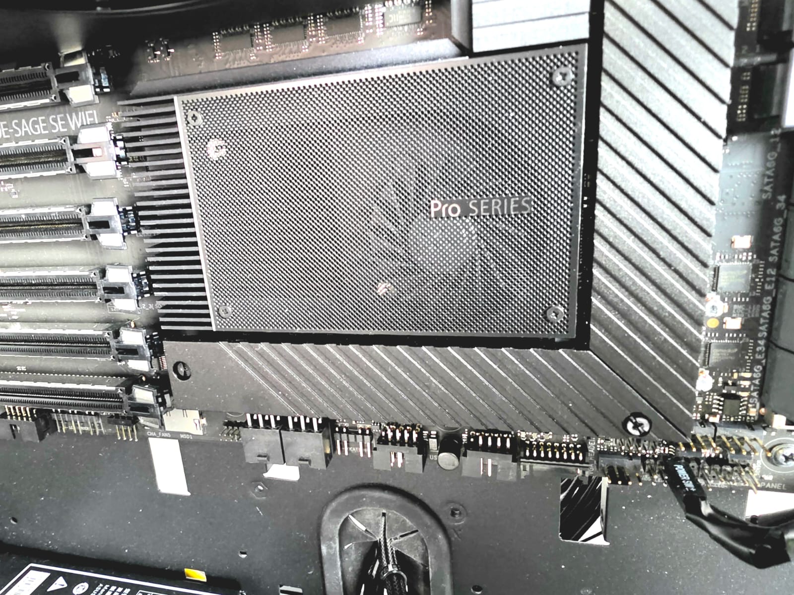

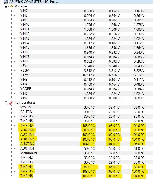

mir fiel eben ein, dass sich auf dem mb einer der lüfter im laufenden betrieb nicht dreht.
daraufhin ich hwmonitor eingeschaltet und folgende werte gesehen.
dieser inaktive lüfter müsste doch ein chopsatz kühlen, oder ?
demnach müsste er funktionieren ?
sind die 100er werte bei den mb-termperauturen bedenklich ?
hägt das mit diesem inaktiven lüfter zusammen ?
ist das auf dauer schädlich fürs mainboard den rechner so zu betreiben ?
möglich dass der semipassiv ist und erst ab ner gewissen chipsatztemperatur anläuft.
werte die konstant bei ~100°C liegen und kaum oder gar nicht schwanken würde ich nicht ernst nehmen, da werden höchstwahrscheinlich nicht vorhandene sensoren "ausgelesen" und dementsprechend blödsinn angezeigt.
hatte bei meinem alten X99-A in HWiNFO auch ein paar werte die durchgehend bei ~100°C waren, das teil lief knapp 57000 stunden einwandfrei.
Reaktionen: oskdueh
Eeh - also eigentlich sollte darf das auch nicht sein !
A. Mal selbst die Hand drauf legen um zu kontrollieren ob das wirklich 100° sein sollen...
-> wenn das 90, 100°C sind - dann ist das nicht gut !!!
Der Lüfter hätte schon längst anspringen müssen !!
Spätestens irgendwo bei 70°C sollte der standard-mäßig anlaufen.
Kann man aber auch anpassen im Bios/Software.
B. Wie oben erwähnt - evt auch Sensor-fehler/Messfehler/gar n Widerstand durch/wird irgendwas nicht existentes ausgelesen = "stimmt nicht die Temperatur"
Ggfs mal andere tools nehmen - das von Aus und/oder sowas wie Aida64 - mal gucken ob die auch 100°C ausspucken.
Mein WRX90 hat 2x Lüfter auf den Vrm's - die laufen standard glaub ich auch erst ab 60°C oder so an, hatte ich glaube ich aber auf 50°C runtergesetzt - was es eh kaum erreicht, bei meiner Kühlung im Gehäuse.
Reaktionen: oskdueh
