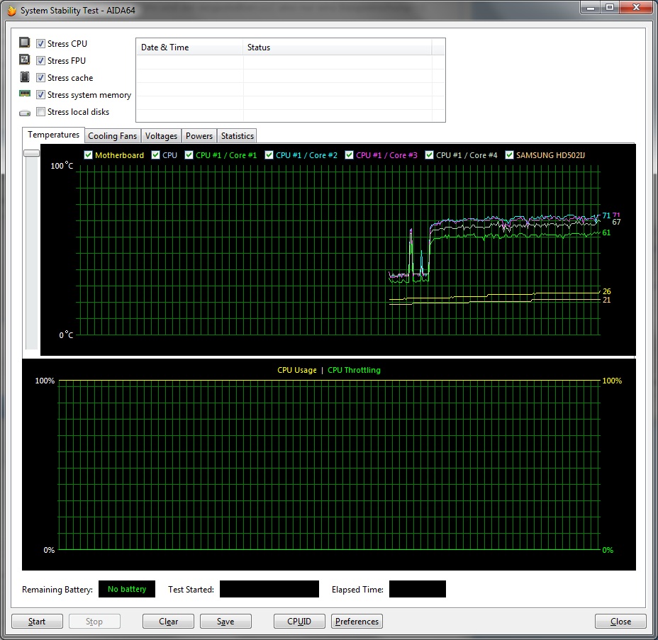

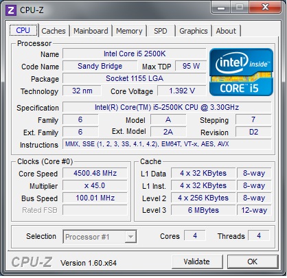

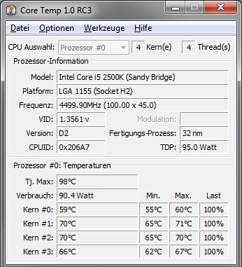

Sooo
also ich hab jetzt mal mein Glück versucht, nachdem ich mir die Anleitungen durchgelesen habe.Schreit wenn ich irgendwas komplett falsch gemacht habe. :D Ich habe mir einen von den Werten die ich vorher schon gefunden hatte mit den 1,328 V und nem Multi von 45 genommen.
- Ich habe die komplatten Voltages im BIOS von Auto auf Manuell runter genommen und hab die Werte eingetragen die momentan angezeigt wurden.
- Multi auf 45 gesetzt
- CPU Voltage auf Offset gestellt + 0,130 weil der Kern standardmäßig nur auf 1,2 lief und ich die 1,328 angepeilt hab ( zumindest für den ersten Versuch)
- Die Ram Timings habe ich noch auf Auto, sollte ich dadran noch was verändern?
PC hochgefahren und welch Wunder er ist nich sofort in Prime abgeschmiert.
Was mich jedoch etwas *hust* stutzig macht sind die 1,392 V bzw. 1,4 V die mir in CPU-Z angezeigt werden?! Damit liege ich jetzt etwas über den maximal Spezifikationen oder? Mein VID ist bei 1,356 das sollte doch dann ein guter Wert sein wenn ich das jetzt richtig interpretiert habe oder? Meine Temperaturen liegen jetzt bei knappen 70°C, denke das geht OK!
Könnt euch ja nochmal die Bilder anschauen.. :evillol:

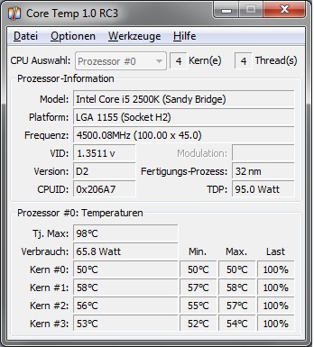

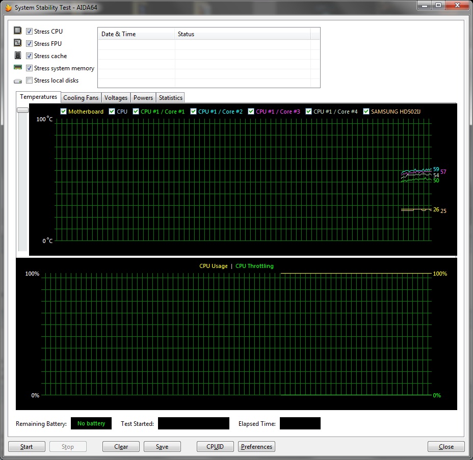

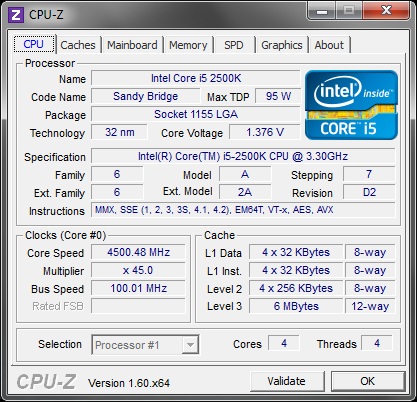

Habe die Voltage jetzt nochmal einiges nach unten gesetzt. Lande jetzt unter Last bei genau 1,376 V :cool_alt: Habe dann noch C1E, C3 & C6 aktiviert damit er schön wieder runterfährt mit der Voltage und dem Takt.
Die CPU wird jetzt auch nur noch ~ 60 °C warm :cool_alt: Ich freu mir hier grade en Keks zurecht wie geil das Ding läuft :evillol: :evillol:
Hoffe ich kann nochmal von den Vorpostern ein offizielles Statement hören ;)

VID ist aber nicht die Spannung die derzeit anliegt.
In CPU-Z soll unter Vollast wie Prime nicht mehr als 1,375V zu sehen sein.
Mein i5 2500K macht die 4,5 bei 1,27Volt.
Teste noch mehr mit der Vcore. 1,3Volt sollten reichen vielleicht auch weniger. Je weniger desto besser.
Achja, die RAM Timings ung Spannung auch fest legen.
Alles am besten wie in dem verlinkten Thread. Dann klappt das
P.S: wenn du Offset - einstellst, dann wird die Spannung weniger unter Last und nicht höher wie auf deinen Bildern
Das mit dem VID hatte ich schon verstanden. Die Spannung ist doch weniger geworden? sie lag erst bei 1,392 - 1,4 V unter Last und nachdem ich den Vcore noch weiter runtergefahren habe auf 1,375 hängen geblieben im Lastzustand.
achso ok dann ist gut.
Versuche noch weiter runter zu gehen.
1,375 ist wirklich maximal.
Besser wäre 1,3 oder drunter
