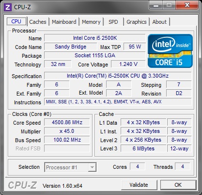

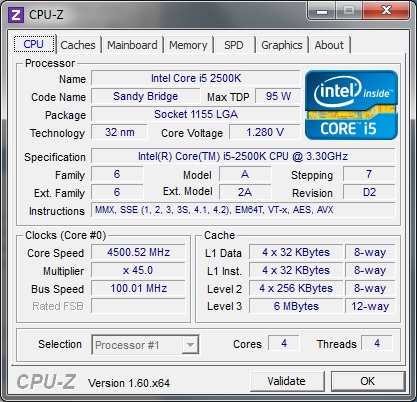

Habe den VCore jetzt nochmal gewaltig runter genommen und bin jetzt sogar schon bei - 0,005. Vcore unter Last liegt jetzt bei 1,280V. Bin mal gespannt ob es sich so hält^^ Vielleicht kann ich auch noch ein bischen weiter runter gehen... :D

Na, das ist doch mal was! Teste ruhig weiter, mehr als ein Bluescreen passiert nicht wenn du schrittweise runtergehst. Taste dich ruhig an die Grenze! ;)
Habe mich jetzt nochmals weiter runter gearbeitet und bei -0,060 ist er mir dann ausgestiegen^^ habs jetzt wieder auf - 0,050 raufgesetzt und denke mal das dass so passt^^ VCore liegt bei angenehmen 1,240V :evillol:
Temps pendeln sich bei 50°C ~ 55°C ein. :cool_alt:

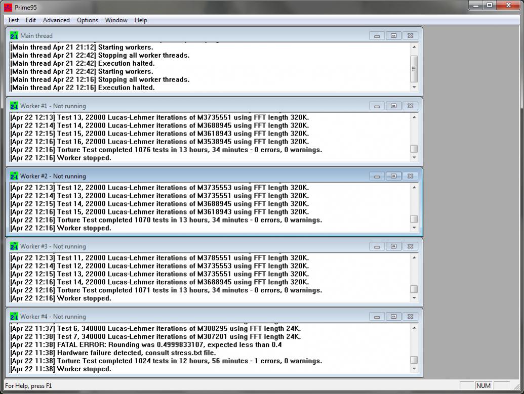

So Prime sagt mir im Custom Test
"Self-test 896K passed!
FATAL ERROR: Rounding was 0.5, expected less than 0.4
Hardware failure detected, consult stress.txt file."
Ich erhöhe die Spannung nochmal etwas. hoffe es liegt nur dadran :-/

Habe die Spannung nochmals angehoben und prime lief 12 Stunden. Dann wieder im 4. Kern die selbe Meldung. Diesmal 24K :/ Muss ich die Spannung doch noch weiter anheben oder ist das wirklich ein Hardwarefehler?

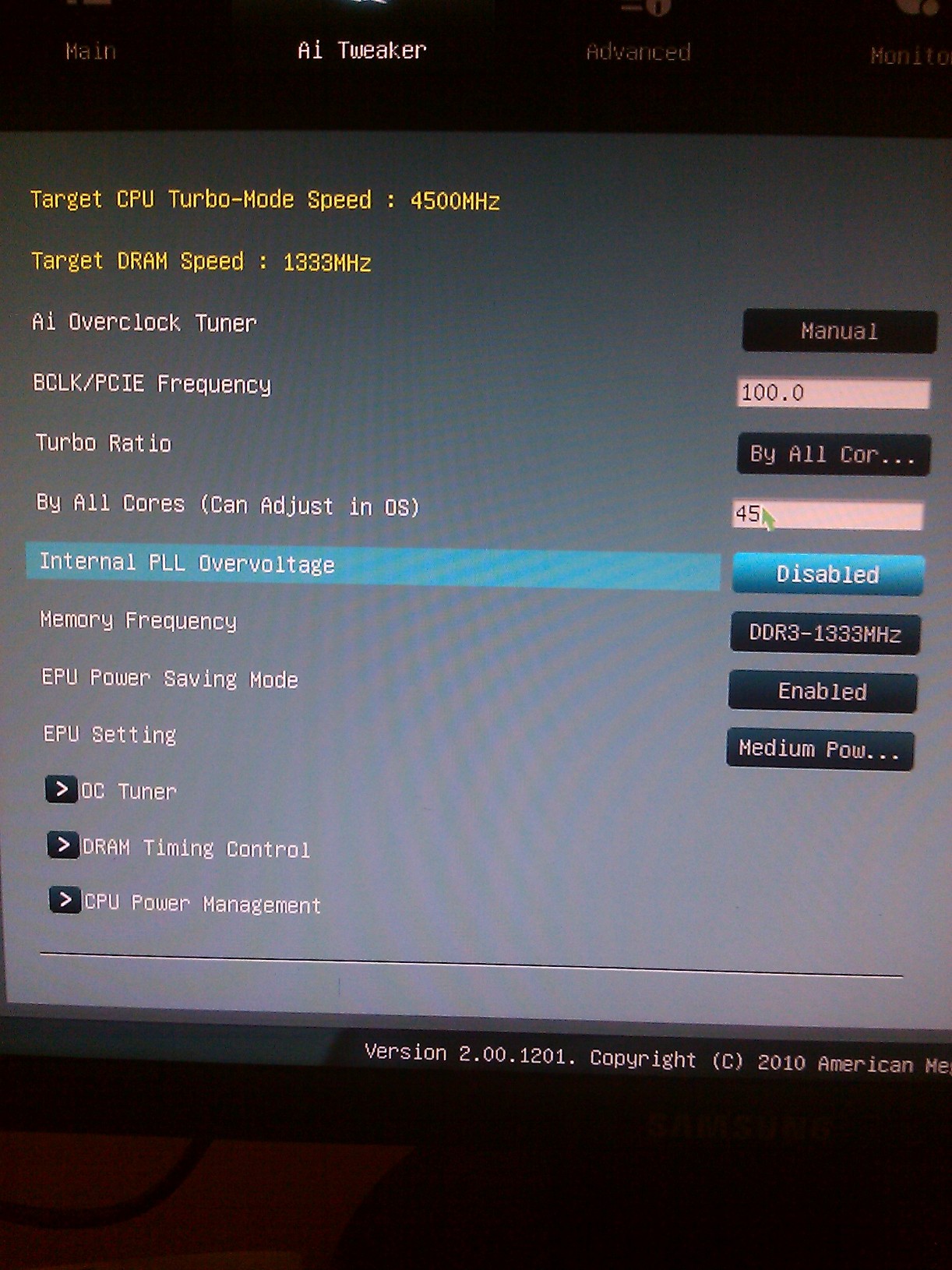

Ich habe die Chipsatzspannung so weit angehoben wie es maximal im OC Thread steht. Dachte das hilft vielleicht. Soll ich vielleicht mal Fotos vom BIOS posten? vielleicht ist irgendwo zu wenig / zuviel Spannung angelegt.

1,24V unter Last bei 4,5Ghz?
Das wäre eine super CPU, aber so wenig Vcore schaffen nicht alle.
Du kannst ruhigen Gewissens mehr geben!
Bis 1,35V ist es unbedenklich, aber immer fein die Temps im Auge behalten.
Gehe doch wieder auf deine 1,280v zurück. Das lief doch.
Mach Dich nicht verrückt wegen ein paar Watt mehr :)
Temps sind kein Problem bei dem Metallklumpen da drin :evillol:
Ja ich dachte mir schon das sich die 1,24V nicht halten können. Kam nur leider bis gestern noch zu keinem längerem Prime Test. Ob der jetzt bei 1,3 ; 1,28 oder 1,33 rumdümpelt ist mir im Prinzip ziemlich egal.
Mir bereitet das nur etwas Kopfzerbrechen das Prime einen Hardwarefehler meldet :freak:
CPU = Hardware -> Hardwarefehler bei zu wenig Vcore ;).
Wäre ja auch zu crass gewesen, so wenig spannung bei 4,5 GHz. Wird dann wohl eher was richtung 1,3V werden.

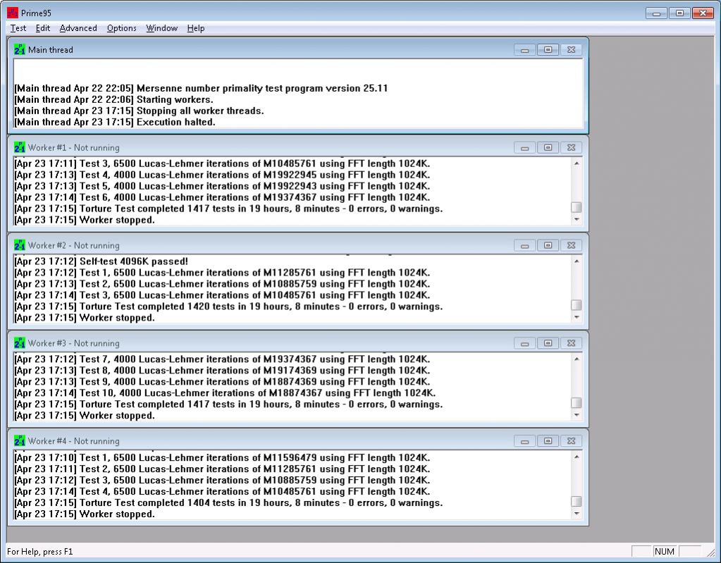

rockstable! @ 1,296V :lol:
Danke für alles! :schluck:
Thread kann geschlossen werden :cool_alt:

Sehr schön! Gratuliere! :)

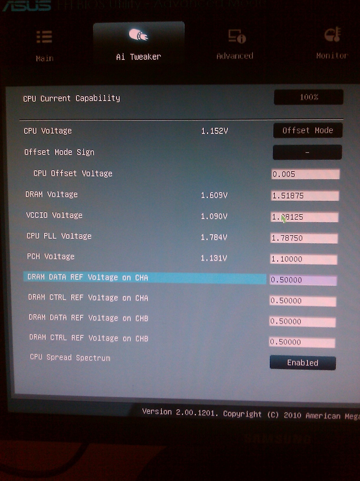

So ich hole meinen alten Thread nochmal aus der Versenkung, weil so die Vorgeschichte mit eingebunden ist.
Seit gestern mault er etwas rum.
Erst ist er gestern mit einem Bluescreen bezogen auf den Grafikkartentreiber abgeraucht. (0x00000116).
Heute morgen beim starten kam er noch nicht mal zum POST sondern nur die "Device LED" auf dem Mainboard leuchtete.
Meine Maus hat er im Bios sowieso noch nie erkannt, was mir auch ein Rätsel ist aber nicht weiter tragisch. Im zusammenhang damit aber erkennt er sie auch im Windows manchmal nicht. Also ich muss sie neu einstecken.
Die letzteren Fehler treten von 10x hochfahren ca. 1-2 mal auf. Grafikkarte bis jetzt nur einmal. VCore habe ich nochmal geringfügig erhöht aber keine Besserung.

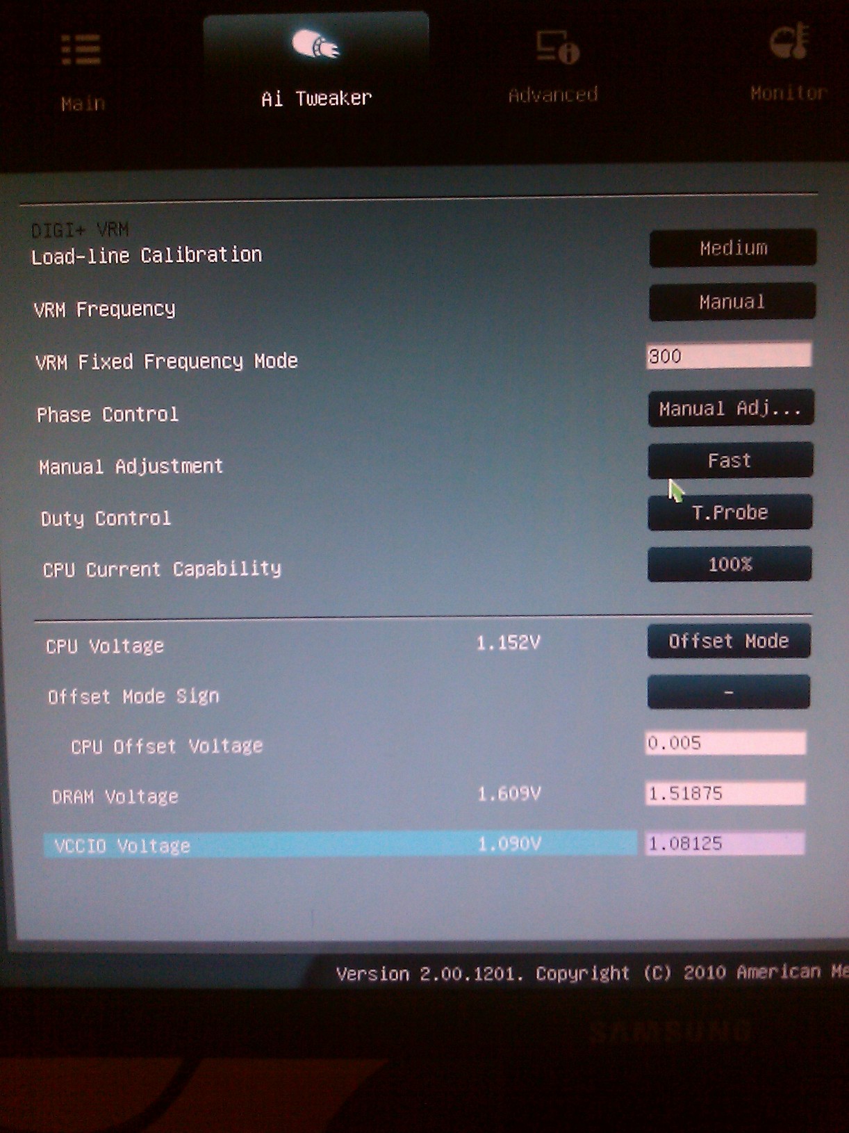

Ich habe in der Anleitung von der VCCSA gelesen, leider kann ich die Spannung dafür nicht konfigurieren. Ich kann lediglich auswählen wieviel MB Speicher die Onboard bekommt und wieviel Lanes auf dem dritten PCIe Slot verfügbar sind aber sonst nichts weltbewegendes. Dachte es hängt hiermit vielleicht zusammen.
Anbei Bilder von Spannung etc.

Ich glaube da musst du einen neuen thread aufmachen. Den hier werden nichtmehr viele lesen. Beschreib einfach dein Problem im neuen und verweise auf diesen hier. Fällt ja außerdem in eine andere Rubrik.
Ich glaube nicht dass deine Probleme etwas mit dem OC zu tun haben. Kannst ja mal alles auf stock stellen und dann schauen ob die Probleme weiterhin bestehen.
