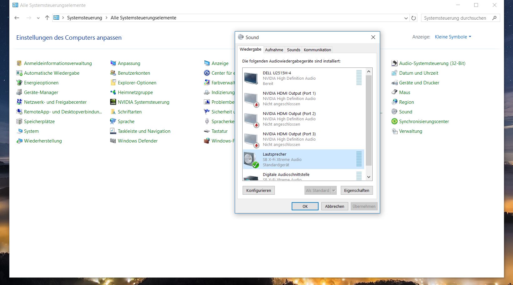

Normalerweise müsstest du das im Bild gezeigte Menü vorfinden und da solltest du, wenn das nicht der Fall ist, die Soundausgabe über die Soundkarte aktivieren ;)
ja das finde ich auch, kann es aber nicht als Standard wählen weil er sagt es ist dort nichts angeschlossen.
Wenn du deine stecker raus ziehst aus der Soundkarte müsste das auch so sein und so ist es bei mir, nur das die stecker drinne sind und er es nicht erkennt, warum auch immer.
