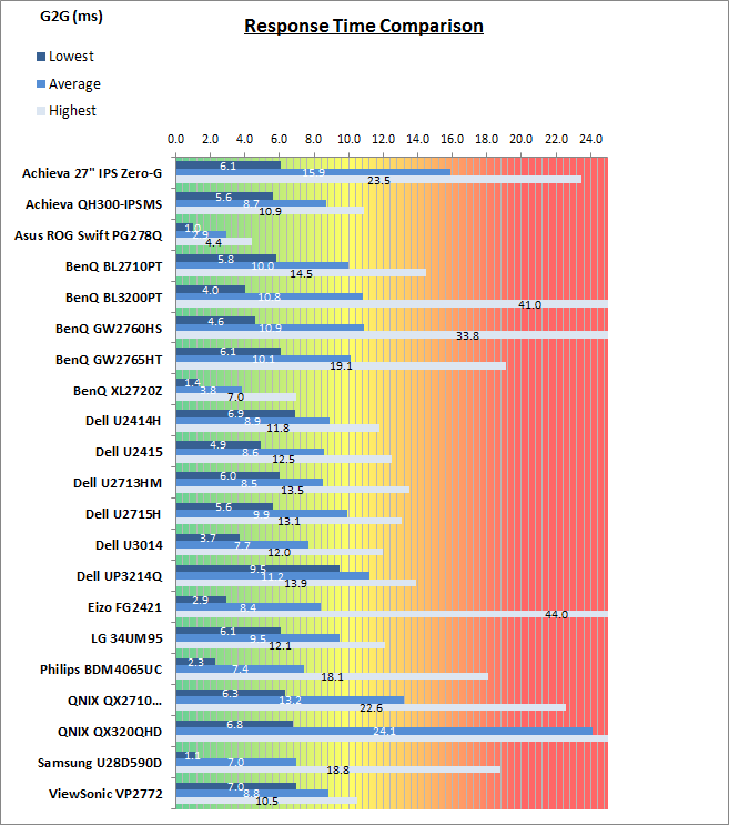

Aber schauen wir uns doch mal eine Übersicht tftcentral.co.uk an:
interessant sind für uns hier nur die grauen Balken. Außer zwei von den BenQ, gibt es das berühmt-berüchtigte Modell von Eizo, den FG2421 mit VA-Panel und nen neuen Qnix. Sieht schlecht aus? yo - wäre da nicht noch der Philips BDM4065UC, ein 39,5" großer 4k für 680,- Euro, der es mal eben schafft, weniger als die Hälfte der Zeit seiner "Geschwister" zu benötigen.
