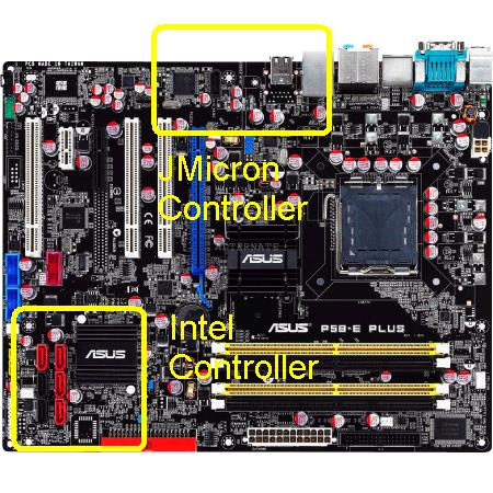

Ich kann auch nur ergänzen:
Wenn du den IDE Port auf deinem Board nutzt, dann musst du den JMicron Controller aktiviert lassen. Wenn du den eSATA Port bzw. den SATA Port beim I/O Shield nutzt, dann muss der JMicron Controller auch aktiviert bleiben. Ansonsten kannst du den Controller ausschalten ;)

Also meinen beiden DVD Laufwerke laufen über den JMicron. Hab den aber testweise doch mal auf enabled gesetzt und die Laufzeit vom grünen Balken und die Standzeit vom Willkommen-Bildschirm hat sich nicht geändert, außer das meine beiden DVD´s natürlich im Gerätemanager verschwunden waren.

ne da hast du unrecht, die 2schwarzen bei den 4 roten
gehöran auch zum Ich8R
edit: oder meinst du das so?
Hmmm, ok, dann gehören die wohl zum Intel-Chipsatz.
Nur kommt mir jetzt die Frage warum die Einen rot und die Anderen schwarz sind?
Und wie bzw. schliesse ich dann eine eSATA-(externe)-HD an?
1. die schwarzen sind die Raid Stecker,
2. eSATA ist hinten an deiner I/O Blende(Rückseite);)
Hab mal die Beschreibung gelesen... also die schwarzen sind Slave (SATA3 & SATA4) und die roten sind Master (SATA1, SATA2, SATA5, SATA6).
Und hat wohl auch was mit RAID zu tun.
Der andere SATA-Anschluß ist in Verbindung mit dem JMicron-Controller als RAID0/1 zu gebrauchen.
Den eSATA-Anschluß habsch auch gerade gefunden. Danke Tho!
