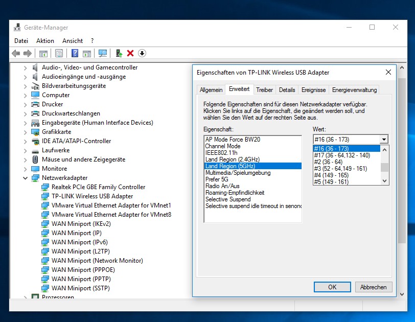

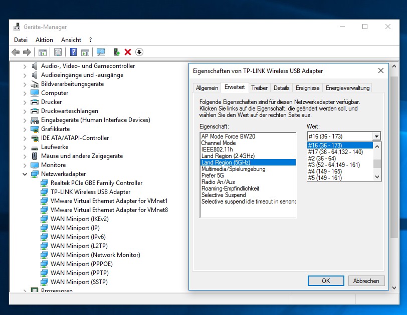

Geräte Manager
Rechtsklick auf deinen Adapter und Eigenschaften.
Auf Erweitert und Checken ob die "Range / Kanäle" verändert werden können.

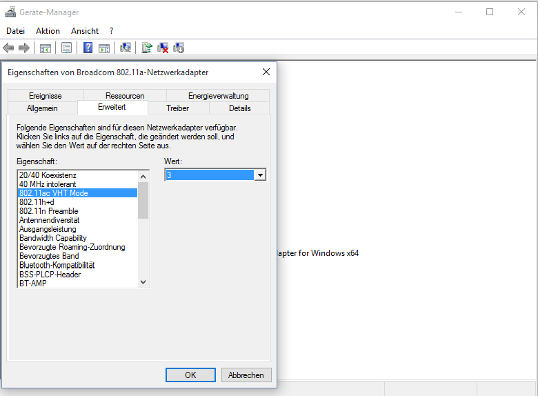

@Christoph1989
Bei mir sieht das ein bischen anders aus. Weißt du vlt auch wo man das dort einstellen kann?
