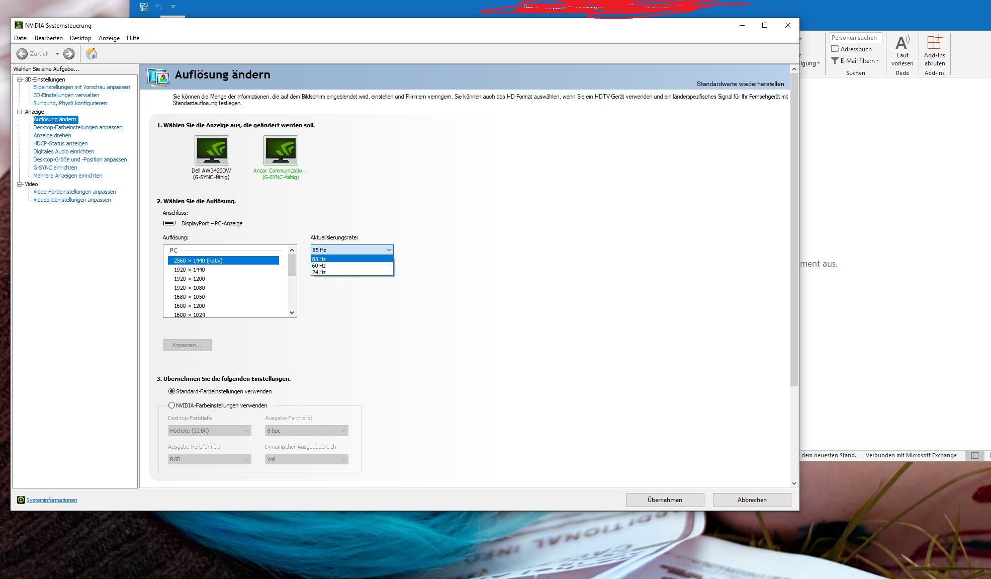

wenn ich den monitor ausschalte und wieder anschalte dann ist zu 90% wieder mehr als 85hz auswählbar.
das läuft dann für sekunden oder minuten und dann wird der monitor wieder kurz schwarz und stellt sich auf 85hz und im control panel kann man mehr als 85hz nicht mehr wählen
ne custom res auf 120hz > out of range
