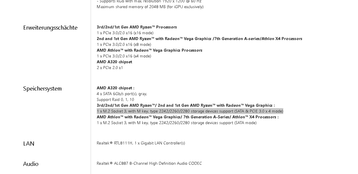

Hallo liebe Leute habe mal eine Frage kann ich in mein Asus Prime A 320 M-K Mainboard eine M.2 NvMe Festplatte einbauen ?
Wäre euch sehr dankbar für eine Antwort und Erklärung.

https://www.asus.com/de/Motherboards/PRIME-A320M-K/specifications/
Speichersystem
AMD A320 chipset :
4 x SATA 6Gb/s port(s), gray,
Support Raid 0, 1, 10
3rd/2nd/1st Gen AMD Ryzen™/ 2nd and 1st Gen AMD Ryzen™ with Radeon™ Vega Graphics :
1 x M.2 Socket 3, with M key, type 2242/2260/2280 storage devices support (SATA & PCIE 3.0 x 4 mode)
AMD Athlon™ with Radeon™ Vega Graphics/ 7th Generation A-Series/ Athlon™ X4 Processors :
1 x M.2 Socket 3, with M key, type 2242/2260/2280 storage devices support (SATA mode)

Also ist das dieser Anschluss siehe Foto frage an dich cvzone der mir wenigstens eine ordentliche Antwort gibt
Doch, steht da. M.2 PCIe
Und noch genauer stehts in der Anleitung. So ein Bild hat nicht viel Platz für Text.
