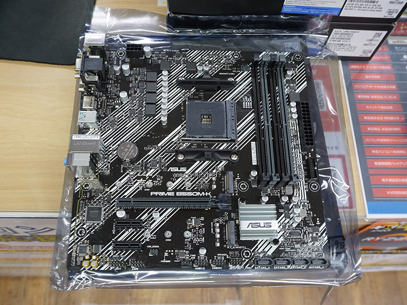

Ich habe heute die oben genannten Komponenten zusammengesetzt und der Computer zeigt bei Ausgabe über HDMI kein Bild. Genauso bei der Verwendung von der RX580 nicht. Das Mainboard leuchtet, alle Lüfter laufen und die Beleuchtung der Antaste funktioniert ebenfalls. Die Grafikkarte läuft normal an. Die SSD ist aus meinem alten Rechner und besitzt ein lauffähiges Windows. Meinen alten RAM habe ich ebenfalls schon getestet. Im Internet taucht als Hinweis auf, dass das BIOS ein Update benötigt um den neuen Prozessor zu verstehen. Wie kann ich das Update durchführen ohne Ryzen 3000 Prozessor und ohne Easy Flash BIOS Knopf?

Ich hatte das Mainboard ausgewählt, weil es augenscheinlich die notwendigen Bedingungen erfüllte. Ich bin noch nicht so tief in der Computer Selbstbau Thematik und ich ging davon aus, dass wenn auf der Verpackung/Beschreibung steht, dass das Mainboard Ryzen 5000 ready ist es klappen würde. Kann ich den Ryzen 5 2600 einsetzen und schauen was passiert oder würde das die andere CPU potenziell beschädigen?
@I3asti507:
ungekühlte VRMs (spannungswandler) sind grundsätzlich nicht gut und bei nem MB für ~90€ ist das mMn ne frechheit. alternativen die auch USB BIOS Flashback unterstützen wären z.b. das MSI B550M Bazooka (kein USB3.1 extern) oder Gigabyte B550M Aorus Pro-P. letzteres wäre die bessere, aber auch teurere option.
mit "Ryzen 5000" sind 5600X, 5800X, 5900X und 5950X gemeint. die 5xxxG erschienen erst relativ kürzlich.
auch wenn es möglicherweise funktioniert will ich ein BIOS-update mit ner offiziell nicht unterstützten CPU nicht empfehlen. da würde ich mir aber eher sorgen um das MB als die CPU machen.

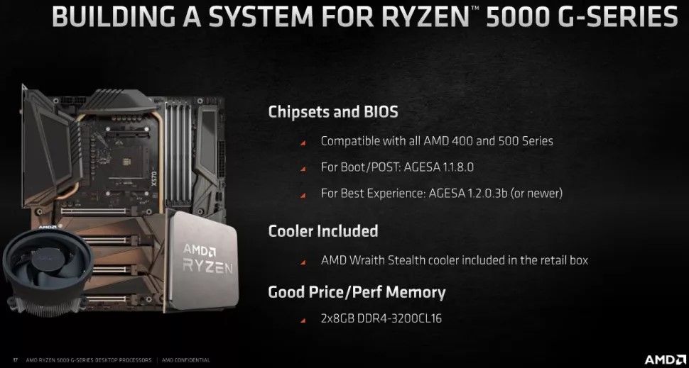

Links neben dem 1. RAM-Slot ist ein weißer Aufkleber, dort sind am Ende 4 Zahlen die bedeuten die werksmäßige BIOS Auslieferungsversion. ;)
Cezanne wird ab BIOS 2403 offiziell unterstützt.
Mit etwas Glück können ältere Versionen (ab 1401) zumindest bootfähig sein (ab AGESA V2 1.1.8.0).
Sollte eigentlich damit funktionieren.
Probleme könnte da aber evtl der Aegis RAM machen, dann dort kein DOCP bzw XMP aktivieren.
3200 MHz könnte da für Ryzen 2000 zu viel sein, erstrecht bei dem RAM! Zumindest da nicht für das BIOS-Update benutzen!

Den Aegis hat ein Freund von mir mit dem 2600er stabil am laufen. Der läuft dann wohl auf 2933MHz. Oder ist der beim Update zu stark? Ich habe leider keinen alternativen RAM zur Verfügung :/ @Vincy
@I3asti507:
der Aegis war leider auch nicht der beste kauf, das ist ne müllhalde für schlechte speicherchips. mit deaktiviertem XMP bzw DOCP läuft der mit JEDEC-konformen 2133 CL15 und damit gibts auch keine probleme. das wäre während des BIOS-updates die einstellung der wahl.
Reaktionen: I3asti507
Zumindest für das Update kein DOCP/XMP benutzen! Lieber Standwert 2133, 2400 bzw 2666MHz, ist da teils verschieden, je nach Chips-Bestückung. Danach mußt versuchen, ob die neue APU mit DOCP/XMP ohne Probleme funktioniert. Ansonsten manuelle Einstellungen vornehmen und an die Optimierung herantasten. 3200MHz dürfte aber mit der 5000G series funktionieren. Probleme verursacht oft eher die XMP-Aktivierung.
