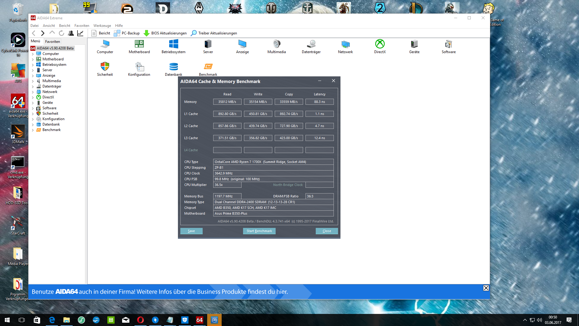

Hab meine jetzt auf 3066 bekommen mit Agesa 1004 waren es nur 2400 davor 2933
Gskill - Hynix Speicher G.Skill F4-3200C16D-16GVKB
warn bisschen tricky , musste erst mit 2666 booten und dann hochtasten , sofort auf 3066 ging nicht
Soc : 1 v Speicher 1,3 V
im Vergleich zu vorher
nicht nur eine Steigerung in der Datenrate sondern auch eine Verringerung der Latenz

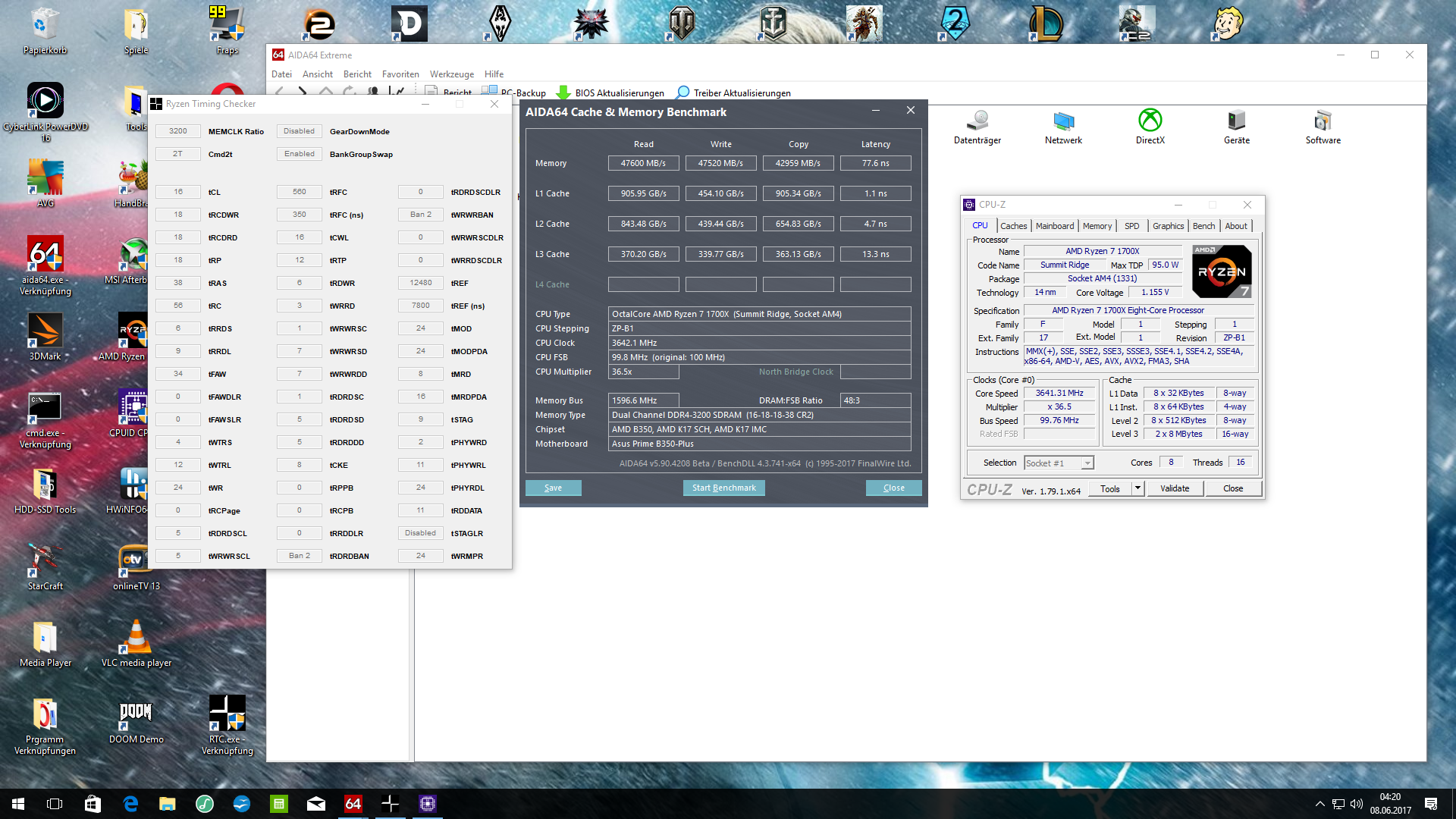

Ich glaube ich habe es jetzt im Griff mit 3066. Es scheint die Kombination von 1,375 Volt und einer Anpassung von Sub-Timings gewesen zu sein. tRRD_S, tRFC1, tRFC2, tRFC4, tFAW, tCCD_L. Diese standen noch auf AUTO und waren erheblich schärfer eingestellt als im XMP Profil, welches ich leider nicht laden kann.

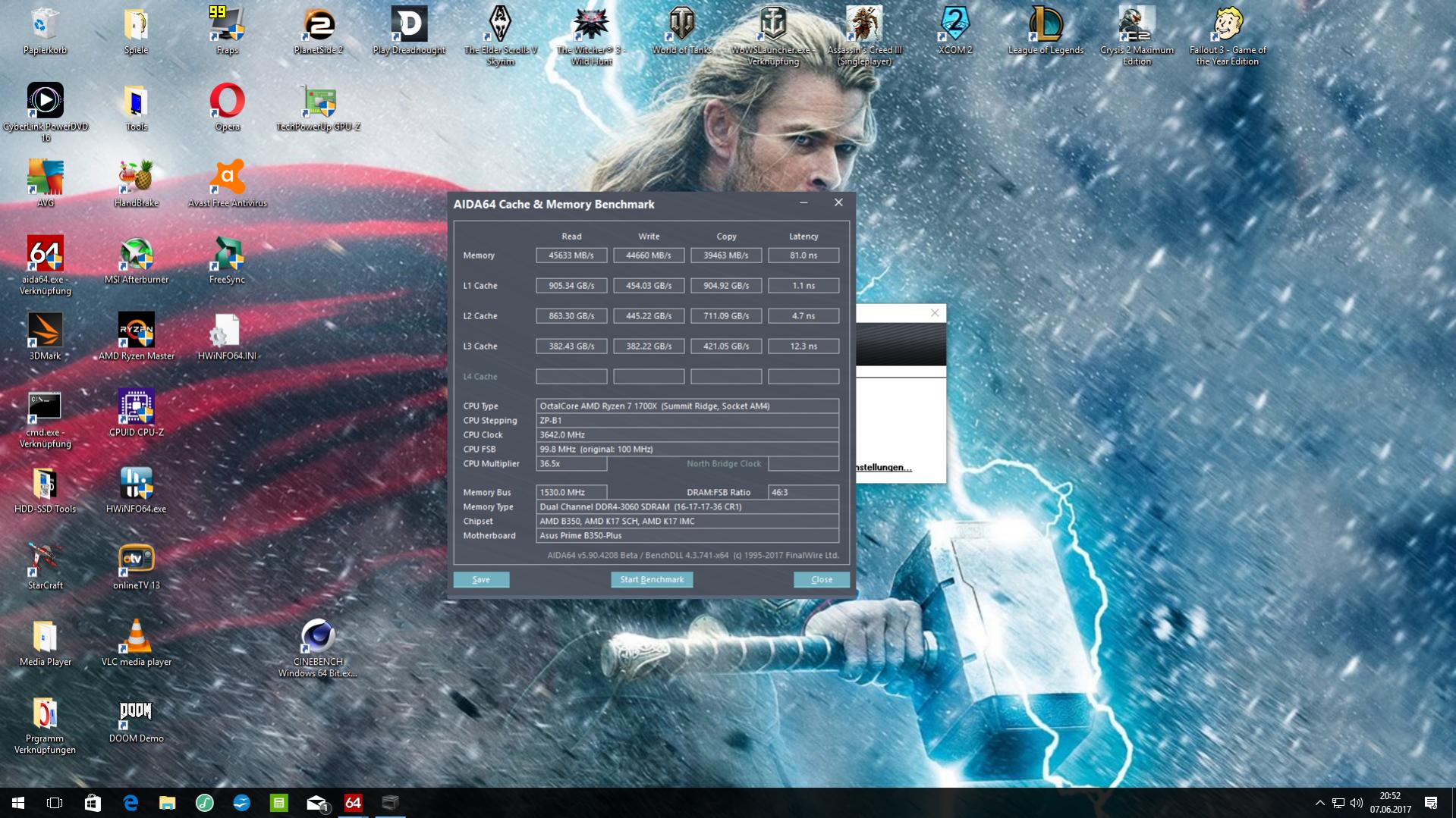

letztendlich hab ich den Hynix Speicher nun doch auf 3200 prügeln können
zwar nur CR2 , aber was solls
( Gear Down Disable + CR2 im Bios )
bleibt abzuwarten ob er stabil läuft
