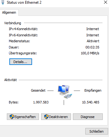

Hallo liebe Community
seit kurzem versagt meinem Netzwerkadapter die Gbit LAN Fähigkeit. Gleiches Kabel ans Laptop -> Gbit ; zurück ins MB -> 100Mbit

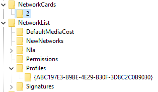

Evtl. mal alle Netzwerkverbindungen löschen und neu erstellen lassen von Windows.
Das geht bei Windows 10 aber glaube ich nur noch über die Registry.
"Computer\HKEY_LOCAL_MACHINE\SOFTWARE\Microsoft\Windows NT\CurrentVersion\NetworkList\Profiles"
Unter Profiles alles löschen, müssten bei dir 2 sein, dann Windows neu Starten und dein Netzwerk wird neu erkannt und erstellt.
Markierte löschen, bei dir wohl 2, hier nur eins.
Dann dürfte eigtl. "Realtek PCIe GbE Family Controller #2" nicht mehr da sein.
Oder hat dein Board 2 Netzwerkadapter und einer hat nur 100 und du hängst versehentlich da dran?
nein, das Board hat nur einen Port.
Der Netzwerkadapter hat in der Reg den Namen 2 , denke daher kommt die Bezeichnung. Warum auch immer.
Ja, den solltest du ja auch löschen. Ich meinte ja, wenn du dort zwei hast, beide löschen.
So dass dort nur noch Profiles steht. Lösche jetzt den einen dort auch noch, Neustart.
Das kann dann einige Sekunden dauern nach dem Neustart, dann meldet Windows "neues Netztwerk erkannt".

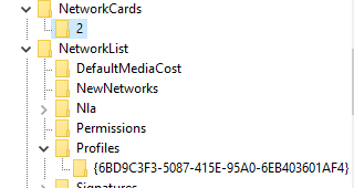

Ach, du meinst den Eintrag oben "NetworkCards"?
Hmm. den hab ich gar nicht, ist mir auch unbekannt so.
Hast du mal optimiert mit Tools?
TCP Optimizer oder ähnliche benutzt.
Evtl. "NetworkCards" dort löschen, aber das überlasse ich dir.

Hey, Stop, "NetworkCards" steht bei mir auch so da, sorry.
