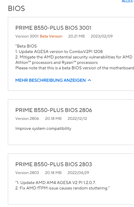

ASUS Prime B550-Plus Bios. 2803
Bios 2803 ist aber die vorletzte nicht Beta Version. Aktueller wäre 2806 vom 2022 / 12 /12

Mein aktuelles UEFI / BIOS ist die Version 2803. Würde es in diesem Fall lohnen einen UEFI / Bios Update auf die Version3002 zu machen? Würden dann diese USB Probleme verschwinden?
1. So, wie ich gelesen habe macht man ein BIOS / UEFI Update am sichersten durch ein USB ( FAT System) Stick. Aber in meinem Fall funktionieren die USB Ports nicht ausreichend. Da könnte meines Erachtens das Update durch ein USB Stick gefährlich werden. Kann ich so verfahren, ich ziehe die neue BIOS Datei auf den SSD Speicher wo das Windows installiert ist. Anschließend gehe ich ins UEFI lade die Settings auf Werkeinstellungen, starte das UEFi neu und gehe ins Flashprogramm rein und greife dadurch auf die neue BIOS Datei und mache das Update, ohne einen USB Stick anzuschließen. Und muss ich davor noch einen CMOS Resett machen?
Kann man diese genannte Methode ebenfalls gefahrlos anwenden?
