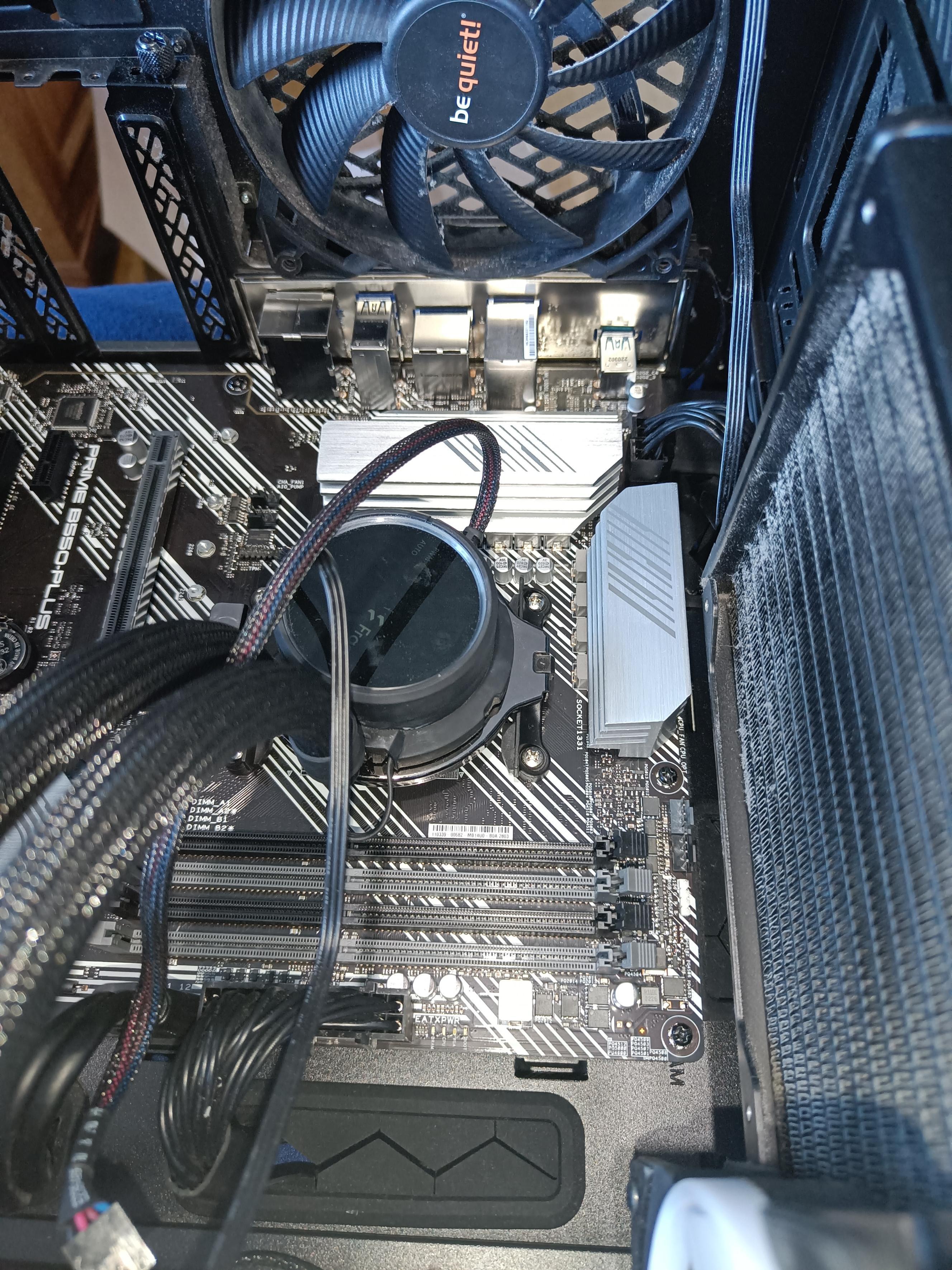

ich wollte heute nur kurz das neue Mainboard von meinem PC austauschen. Das Asrock B450 Pro 4 sollte durch ein ASUS Prime B550-Plus ersetzt werden. Jedoch bin ich gerade etwas verwundert, da die AiO nun nicht mehr auf dem Prime B550 montierbar ist. Ich kann sie zwar einhängen aber der Abstand zwischen Kühlkörper und CPU ist zu klein, wodurch der Küher schräg aufliegt. Es ist doch beides ein AM4 Sockel. Da sollte doch alles 1:1 neu montierbar sein, oder habe ich da gerade einen Denkfehler?
Danke schon einmal vorab für Input :)

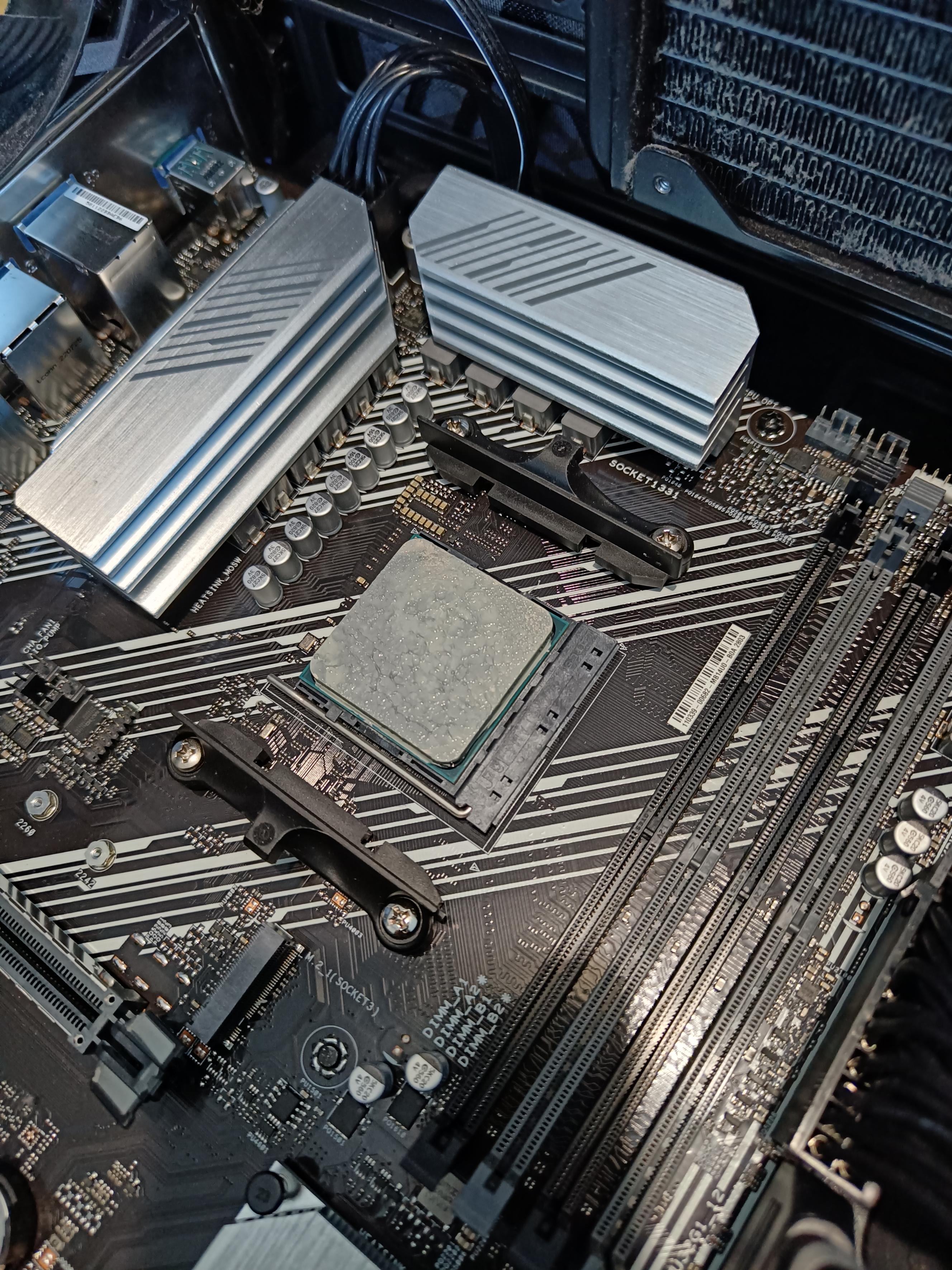

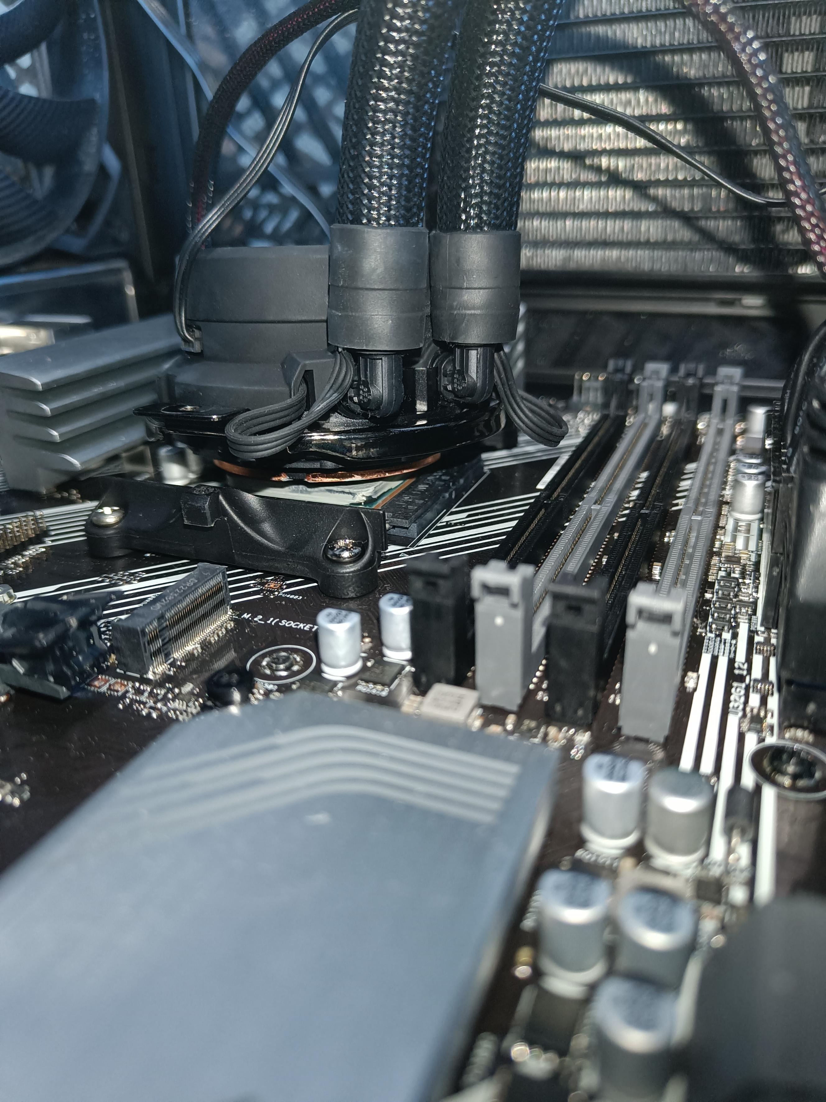

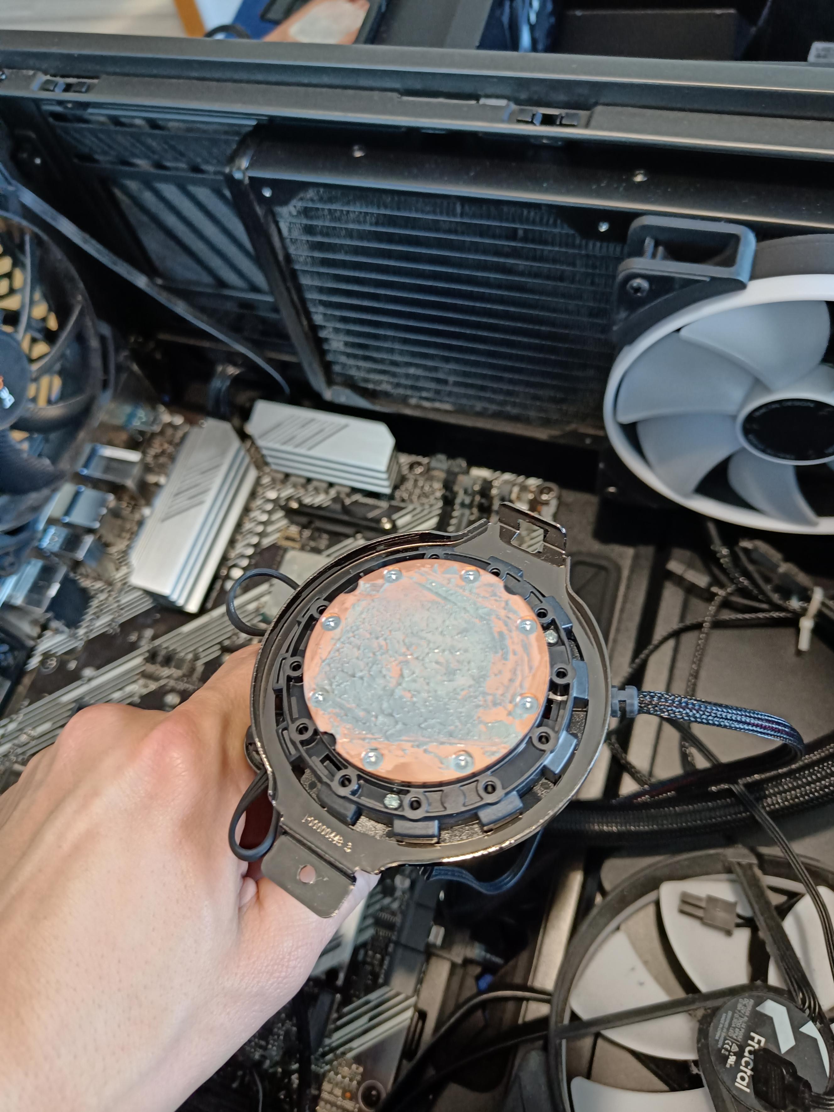

anbei die Bilder vom aktuellen Zustand.
Ein bisschen viel WLP ist drauf, aber daran sollte es ja nicht scheitern ;)

Und was passiert wenn du ihn jetzt befestigst?
Ich meine an der Halterung der AIO an dem einen Bügel eine schraube zu sehen.
Wenn da eine ist: mal lösen
Sonst: handbuch der AIO.
Bei der Gelegenheit: staubig ist es.
Ist dein Mounting richtig verriegelt? Sieht nicht so aus. Schau mal.
Die Schläuche sollten im rechten Winkel, wie auf den Bild stehen.
Reaktionen: Sinatra81
Die Seite wo ein Loch ist fehlt die von unten durchgesteckte Haltespange und die oben aufgeschraubte Nuß.
