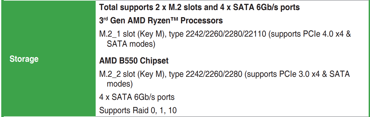

Ich habe aber noch eine (derzeit ungenutzte) M2-SSD Samsung 970 EVO, 1TB. Nachdem das Board über zwei M2-Anschlüsse verfügt, würde ich gerne diese übrige 970 EVO auf dem Board einbauen und benutzen.
Sobald ich die 970 EVO aber auf dem Board einbaue, besteht das Board beim Start darauf, daß ich eine RAID-Konfiguration habe und weigert sich zu starten.
Ich könnte diese (vermeintliche) Raid-Konfiguration zwar (vielleicht) auflösen, in Handbuch und auch im BIOS steht was darüber, daß dann die Daten auf beiden Platten hopps gehen und das wäre mir bei den Daten auf der 980 Pro eher unrecht.
Kann das sein, daß dieser zweite M2-Anschluß auf dem Board die Bandbreite mit den SATA-Anschlüssen 1 und 2 teilt? Diese benutze ich nämlich für die SATA-SSD und DVD-Laufwerk.

es ist wirklich so das bei b550 nur nativ 4sata ports gibt die aber an dem 2te m2 slot gekoppelt sind
hat man 6 sata werden 2 ports deaktiviert
Das haben alle b550 chipsätze
Der erste m2 slot solte als OS platte genutzt werden ein raid ist im Grunde nur dann erforderlich wenn im UEfi bei sata raid eingestellt ist die norm ist ahci
Dein asus b550m-a dürften alle Anschlüsse parallel laufen bedenke das die bandbreite geteilt ist
Die pxie3 x4 ssd wird maximal mit 500-750gb/s lesend und maximal 200-300mb schreibend sein.
Die norm ist 2,5gb/s und 1,0gb/s
Die Ursache ist das die sata port die bandbreite reserviert wird. also alle sata angeschlossen und m2 hat man nix von pcie ssd
Davon ab dein problem ist ein raid das vermutlich mit den sata hdd /ssd erstellt wurde das muss man auflösen.

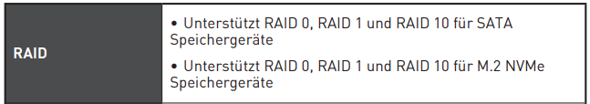

syfsyn schrieb:
Das gibt es auf x570 mainboards auf b550 wüsste ich keins das es unterstützt.
Das MSI B550 UNIFY / - X unterstützen Raid bei NVMe M.2
ich muss nicht alle b550 mainboards kennen davon ab das board dürfte um die 300€ kosten indiskutabel
Reaktionen: Müritzer
Na ja man muss auch nicht alle Boards kennen, deswegen gibt es ja Handbücher um genauere Informationen zu bekommen. Falls einem ein Board gefällt und zum vergleichen.
Ich habe das Unify - X und bin sehr zufrieden damit, aber das gibt es momentan nicht mehr.

Also im Handbuch steht nicht das RAID nur für SATA SSD gilt, wird auch für die Beiden M.2 gelten.
Im BIOS mal schauen ob dort alles auf AHCI eingestellt ist.
Falls nichts gefunden wird hilft vielleicht ein CMOS Clear, danach nicht vergessen das XMP Profil wieder zu laden.
Beide M.2 VOR dem Clear einbauen, die mit dem BS auf den Platz mit Anschluss an die CPU, ist hier wohl M.2_1.
