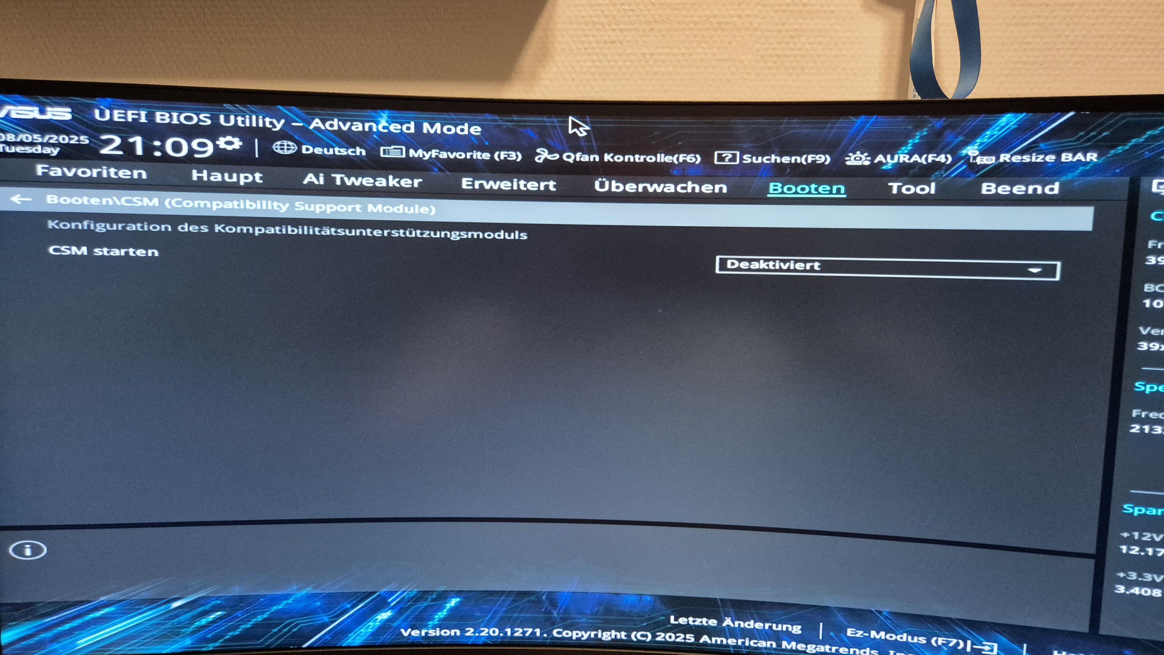

CSM ist ausgeschaltet, Bios steht auf UEFI boot. M2 ist auf GPT formartiert.

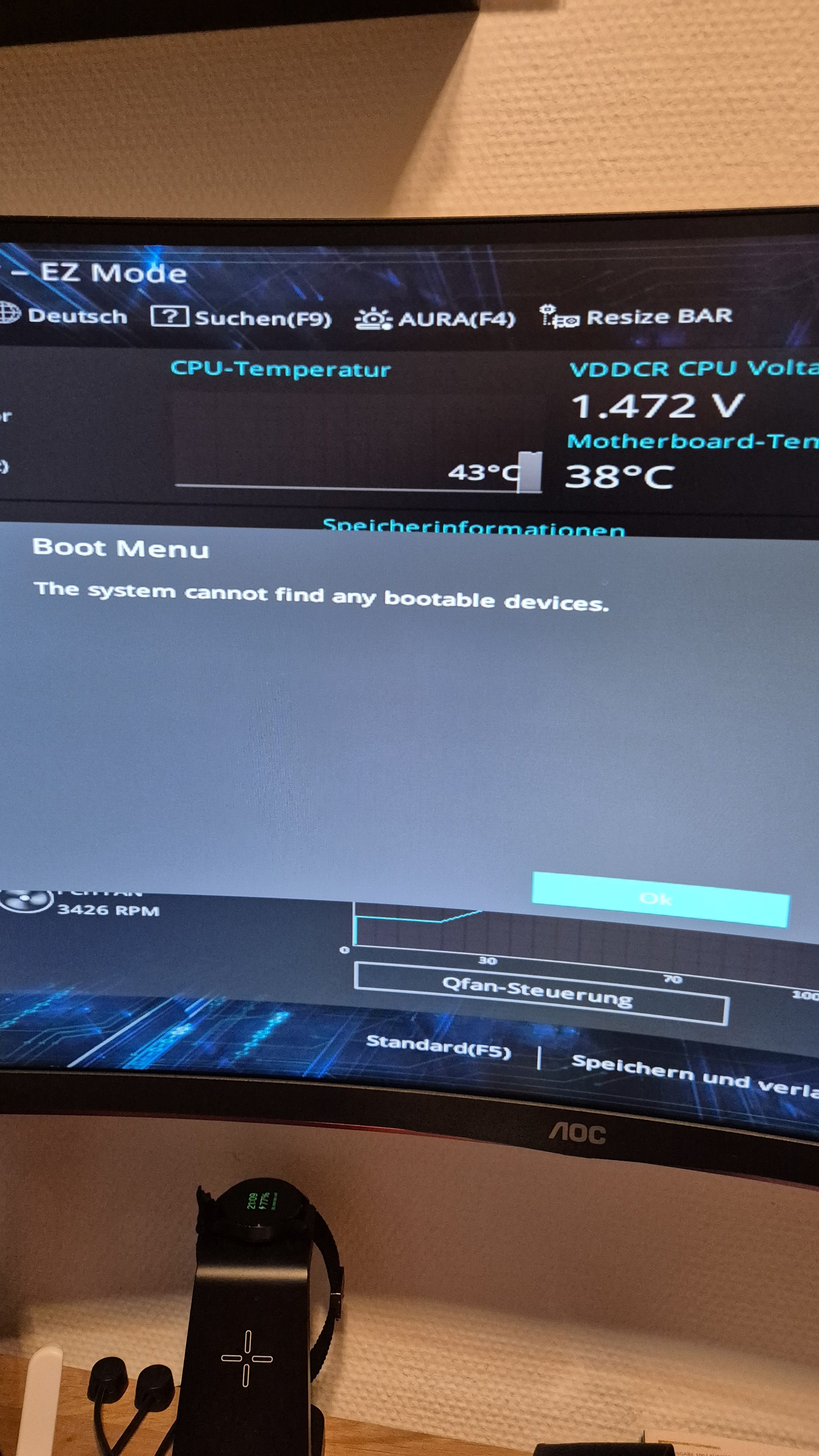

Windows Installation auf der M2 vom UEFI USB Stick läuft ohne Probleme durch aber sobald er dann neustartet und man den USB Stick entfernt wird im BIOS kein bootfähiges Medium mehr erkannt.

Könnte man ja mit dem umstellen auf CSM gegentesten.

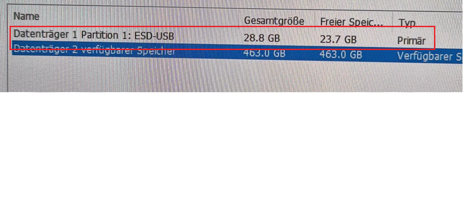

Ja es sind mehrere verbaut. Diskpart sagt GPT ist initalisiert auf den anderen Festplatten könnte ich Win 11 gar nicht installieren weil er gleich meckert wegen MBR.

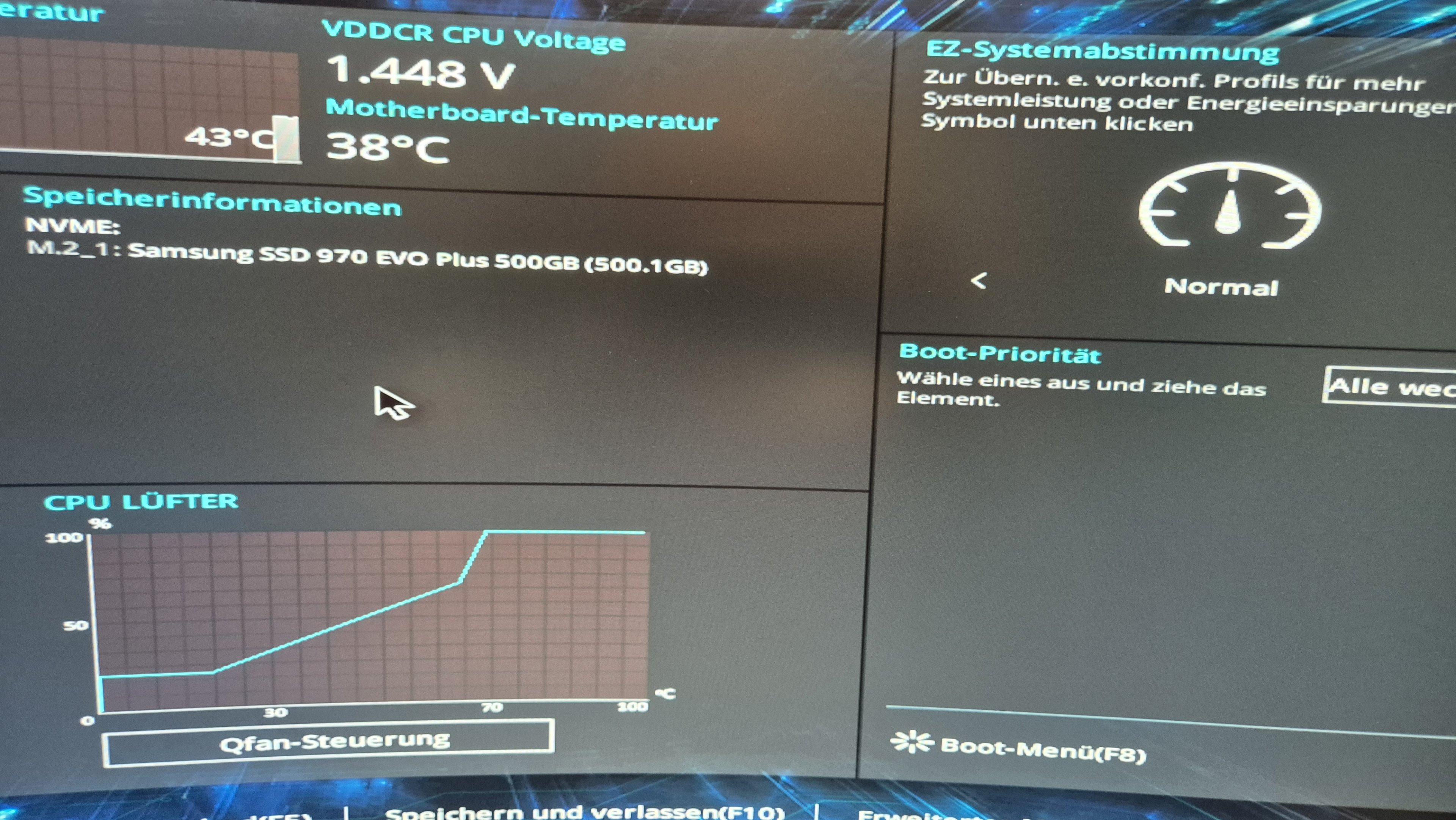

Ich kann nach der Installation im BIOS gar keine Platte als Bootmedium mehr auswählen.

Dann alle Platten die für die Installation nicht benötigt werden abklemmen!
Mit UEFI hast Du auch keine Platte mehr als Boot Medium, nur noch einen Eintrag mit "Windows Boot Manager"

Leider erkennt er trotz Installation mit der einen Featplatte nix...ich versteh die welt nicht mehr...seit über 20 Jahren mit Rechnern zu gange und Windows 11 geht mir auf den Sack

Die Umstellung hat auch leider nix gebracht...weiterhin wird nach der neu installation einfach ins BIOS gegangen und es wird kein Boot Medium angezeigt
