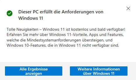

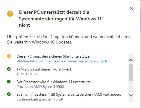

falkPC schrieb:
mein PC ist anscheinend nicht Windows 11 ready wegen Secure Boot
Und dein PC besteht aus oder ist ein?
Secure Boot musst du je nachdem aktivieren im UEFI (Bios)
und dafür muss CSM aus sein.
Wäre auch nicht verkehrt gewesen, wenn man alles sehen würde auf dem Screenshot
was die Kompatibilität betrifft.
falkPC schrieb:
Secure Boot ist keine Pflicht für win11.
Pflicht ist:
-Windows muss im UEFI mode mit GPT installiert sein
-fTPM (AMD) bzw PTT (Intel) muss aktiv sein
-es braucht ne CPU die von win11 unterstützt wird

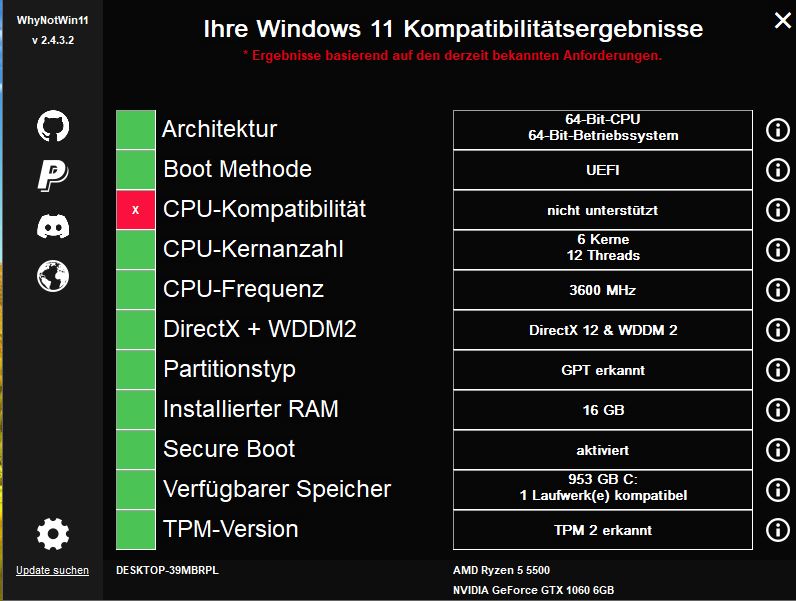

Ladt dir mal unter win10 WhyNotWin11, starte das und poste ein Screenshot davon

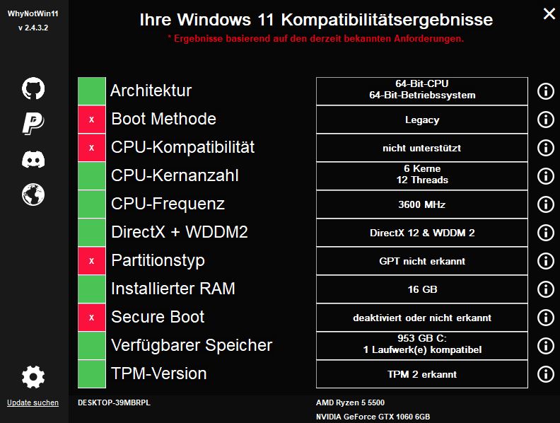

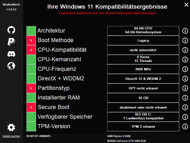

falkPC schrieb:
Jetzt stellt sich mir nur die Frage. Mit welchen Step fang ich als erstes an um Datenverlust oder so zu verhindern. :D
Ja man sieht, dass Windows bei dir im falschen Modus installiert wurde, halt im CSM Modus mit MBR, daher geht es nicht.
Das einfachste wäre, win11 direkt sauber im im UEFI Modus (CSM deaktiviert) neu zu installieren.
Ansonsten, wenn du all deine Daten behalten willst, musst du deine System Partition umwandeln mit dem Windows Programm mbr2gbt, danach kannst du CSM deaktivieren, Secure Boot aktivieren und bei der Bootreihenfolge den Windows Bootmanager wählen.
Danach sollte bei WhyNotWin11 alles grün sein
Secure Boot usw geht halt nur, wenn Windows richtig im UEFI Modus installiert wurde.
Der alte CSM Mode mit MBR unterstützt das nicht
Reaktionen: Cnecky und falkPC

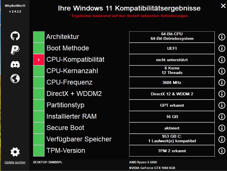

Nickel schrieb:
Dass die CPU wohl nicht unterstützt wird.
Naja, er hat ein Ryzen 5500, die wird 100% unterstützt, die ist nur zu neu für das Programm, daher ist da rot
Reaktionen: falkPC und Nickel
