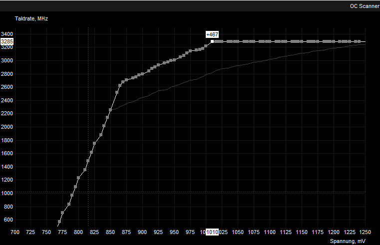

Hallo liebe Community!
Ich habe seit dem Kauf der Asus Prime 5070 Ti etwas im Afterburner herumgespielt, um ein wenig mehr Boost-Takt aus der Graka zu kitzeln, das habe ich bis jetzt eigentlich bei jeder Graka gemacht, meistens waren so ca. 100-200 MHz mehr drin mit leichtem Undervolting.
Nun bei der 5070 Ti scheint das Übertaktungspotential enorm zu sein, von einem angepeilten Boost-Takt von ~2500 MHz bei 1,0V Stock konnte ich es bisher auf 0,980 bei 3170 MHz stabil übertakten, Temps liegen bei max. 70-73°C und ca. ~60% Lüftergeschwindigkeit.
Ist das bei der 5xxx Reihe allgemein so, habe ich einfach ein gutes Sample erwischt?
Ich habe allgemein relativ wenig Erfahrung im Übertakten und mache das mehr so "frei Schnauze".
Hier meine Afterburner Kurve:
Was sind eure Erfahrungen? Gibt es noch etwas zu beachten, was ich evtl. bisher total ignoriert habe?

Ja, das ist bei den RTX50er Karten generell so und gute Modelle landen dann sogar in RIchtung 3,4GHz.
Da liegt ein Denkfehler. Das mag der Boost nach Datenblatt sein, in der Realität legt die Karte aber schon ab Werk um die 2800MHz oder gar mehr an.
Bzgl Stabilität empfehle ich ein forderndes Spiel mit DLSS4 aktiviert, das ist bei meiner Karte bisher anfälliger für OC Abstürze als jeder 3dmark oder stress test.
zB Alan Wake 2 mit DLSS4 Q steigt auf meiner Karte ca 80MHz unterhalb meiner OC Bestwerte in 3dmark aus.
Reaktionen: Malaclypse17 und Azghul0815
Ist richtig, da habe ich die Referenz her, hätte mich auch gewundert wenn der Stock Boot so niedrig anliegt.
Ich benchmarke mit Horizon Forbidden West auf DLAA, da hat die Graka fast durchgehend 99% Auslastung.
Die +2000 MHz beim Memory Clock waren in der Tat ohne Probleme drin.
Beim Core Clock bin ich auf 3100 MHz und 0,980V eingependelt, ich denke das ist ein guter Kompromiss zwischen Leistung und Verbrauch.
Reaktionen: AffemitWaffel und Powl_0

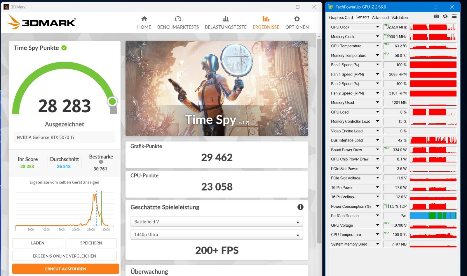

Ich kann's auch net glauben, wie gut sich die 5070TI Prime OC übertakten lässt. Die hat Stock schon auf 2880Mhz geboostet. Dachte erst ich habe zum ersten Mal in meinem Leben mal einen überdurchschnittlichen Chip erwischt aber das scheint generell ja so zu sein.
Mit 3350Mhz Core Clock, 16000Mhz Mem Clock, bei 1020mV und maximal 1300RPM werden ca. 65 Grad erreicht nach einer Stunde Furmark.... Und das bei ca. 25 Grad Raumtemperatur
Einfach mal die Scores und Leistung einer RTX 5080 für 800 Euro.
Kann man machen. Ich bin mehr als begeistert

Furmark ist heutzutage allerdings auch ein denkbar schlechter Test.
Die 3350 Core will ich stabil in aktuellen Spielen sehen ;)

Die lässt sich generell gut übertakten. Meine Alltagseinstellungen mit denen ich auch spiele sind 0,935V bei dem die Karte max. 260Watt zieht (Time Spy Extreme) und eigentlich immer 3Ghz erreicht. (110% Powertarget)
Bei 1,015V macht sie ohne Probleme im Schnitt 3,25Ghz und zieht dabei max. 300 Watt auch bei 110% PT.
Ich könnte eventuell noch mit Feintuning etc. 3,3Ghz schaffen ... das war es mir aber dann doch den Aufwand nicht wert.
Ich hab das Silent BIOS meiner Gaming Trio drinnen mit Default Lüfterkurve, und sie ging mit diesen Einstellungen bei 30 Grad Raumtemperatur nie über 75 Grad bei 330W Furmark max OC.
In Games eigentlich nur sehr sehr selten mal über 70 Grad, und wenn dann nur ganz kurz. Auf dieser Belastung ist die Karte sehr sehr leise, im Gaming praktisch nicht wahrnehmbar.
Bin vollends zufrieden.
In Games wird das Powertarget nie voll ausgeschöpft, da sind 290 Watt das Meiste was ich bei meiner max. OC Einstellung gesehen habe.
