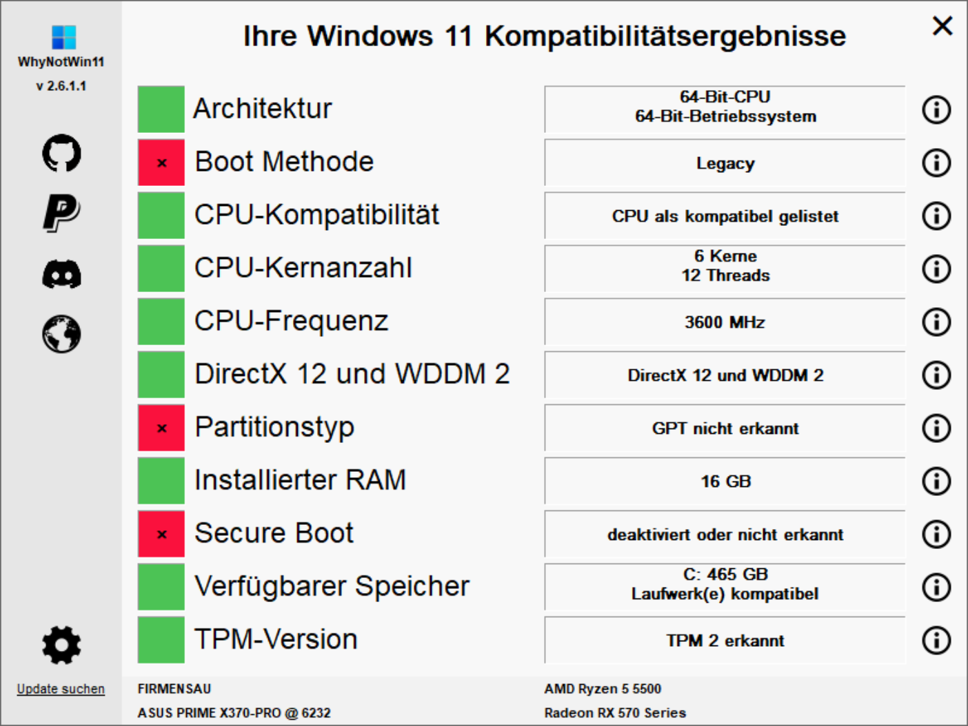

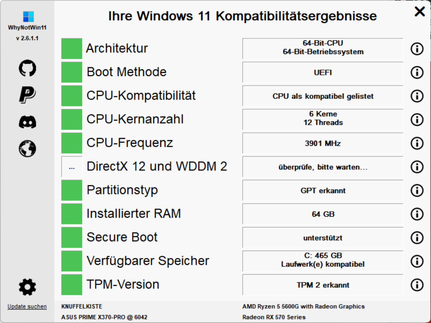

ich habe ein seltsames Problem. Ich habe 2 fast gleich aufgebaute PCs, räumlich getrennt.
Auf dem 1. läuft schon Windows 11, auf dem 2. noch Windows 10.

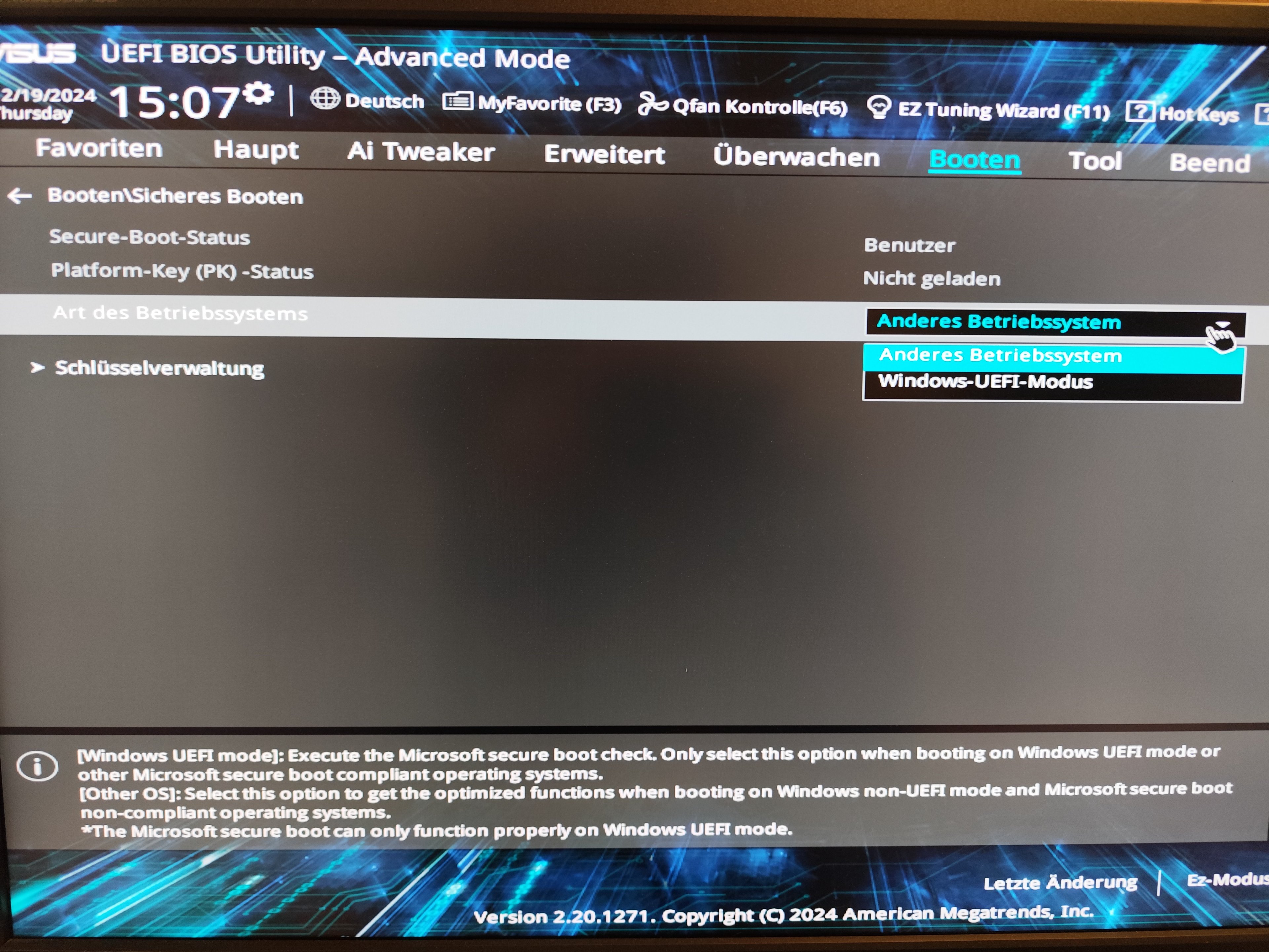

Nun habe ich auf dem anderen PC das Hilfsprogramm bzgl. Windows-11-Kombatibilität laufen lassen. Dieses sagt mir, das der PC wegen Secure Boot nicht lauffähig ist. Auf beiden werkelt das gleiche Bord. Im BIOS habe ich auf beide im Foto gezeigte Varianten umgestellt, funktioniert beides nicht. Wisst Ihr, was ich übersehe? Grüße von mir, Andy
Der Test (egal welcher) ob W11 auf faehiger Hardware wird immer aktiviertes SecureBoot haben wollen obwohl es im Moment fuer ein W11 nicht zwingend ist.

Lade dir mal bitte das Programm WhyNotWin11, starte es und poste davon mal bitte ein Screenshot
Dir fehlt GPT auf dem linken Bild.
Da muss man ran an den Datentraeger. MBR2GPT ist da das Stichwort.
Sieht so aus das ein Geraet von Beginn mit UEFI/GPT installiert wurde und das Andere halt klassisch MBR oder der Datentraeger von einem W7 Geraet uebernommen wurde.
Wie BFF richtig erkannt hat wurde wohl das nicht kompatible, "andere" System mit aktiviertem CSM im MBR-Modus installiert.
Mach dir am besten einen Klon von dem System, bevor du am Dateisystem anfängst zu basteln. Und bitte auch nicht einfach YOLO das CSM abschalten und versuchen zu booten - das wird nix 😉
Jop, bei PC 2 sieht man, das Windows im falschen Modus installiert wurde.
Seit win8 sollte man das eigentlich im UEFI Modus mit GPT installieren.
Du hast jetzt zwei Möglichkeiten.
1. Windows im richtigen Modus neu installieren.
2. Mit dem Windows Programm mbr2gpt die System SSD umwandeln, danach kann man im Bios alles umstellen. Anleitungen gibt es dazu auf Youtube.
Danach kannst auch auf win11 mit deiner Hardware Upgraden.
Auch Secure Boot lässt sich im Bios aktivieren
