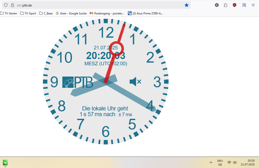

Wieviele Stunden oder Tage geht die Uhr denn nach?
Schau mal mit uhr.ptb.de
Die Uhr steht dann immer bei 01.01.2020, aber es sind dann auch alle anderen Einstellungen weg wie z.B. XMP, usw.
