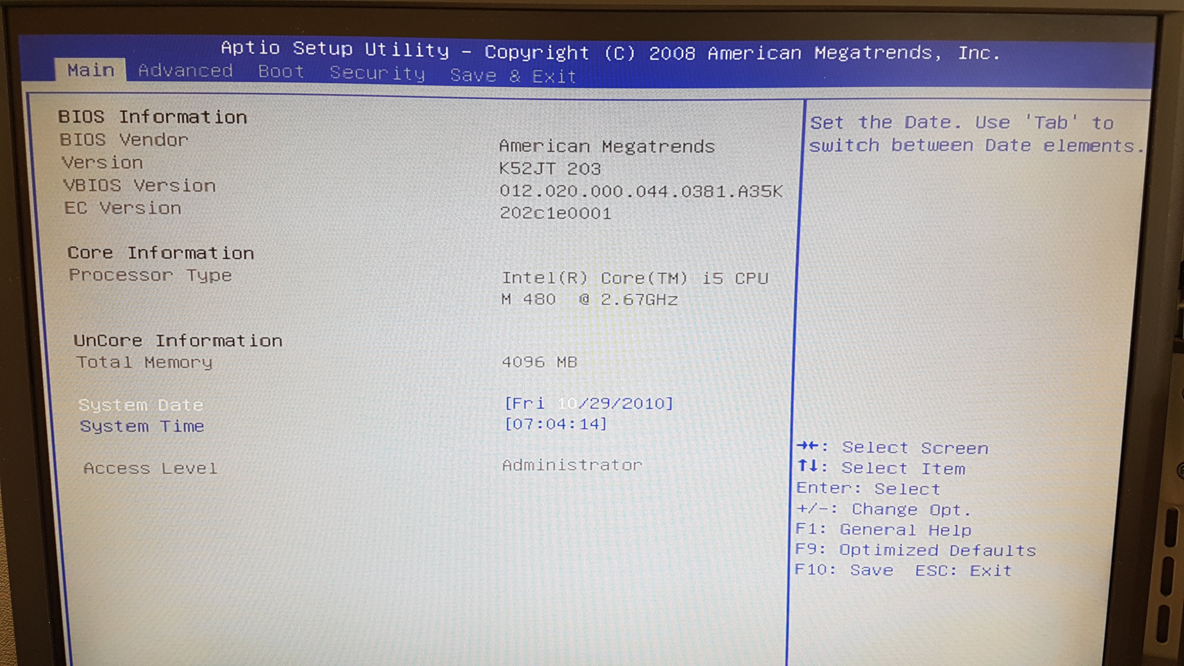

eine erfreuliche Nachricht, der externe VGA funktioniert und ich komme direkt ins Bios. Die Frage wäre nun: Wie mache ich mit der Fehlersuche weiter?
Danke.

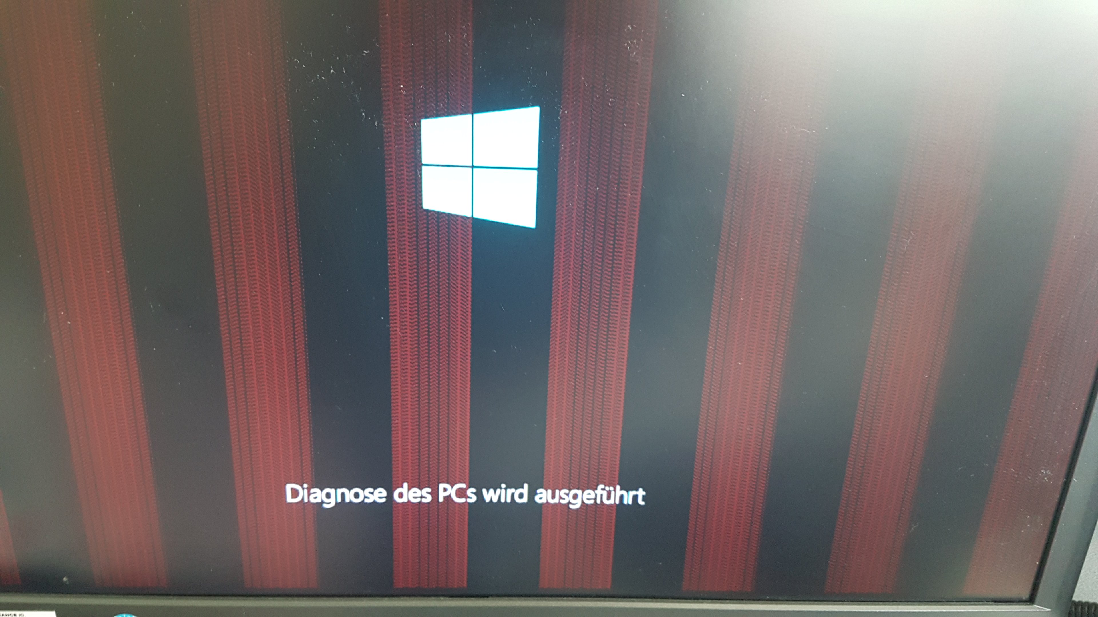

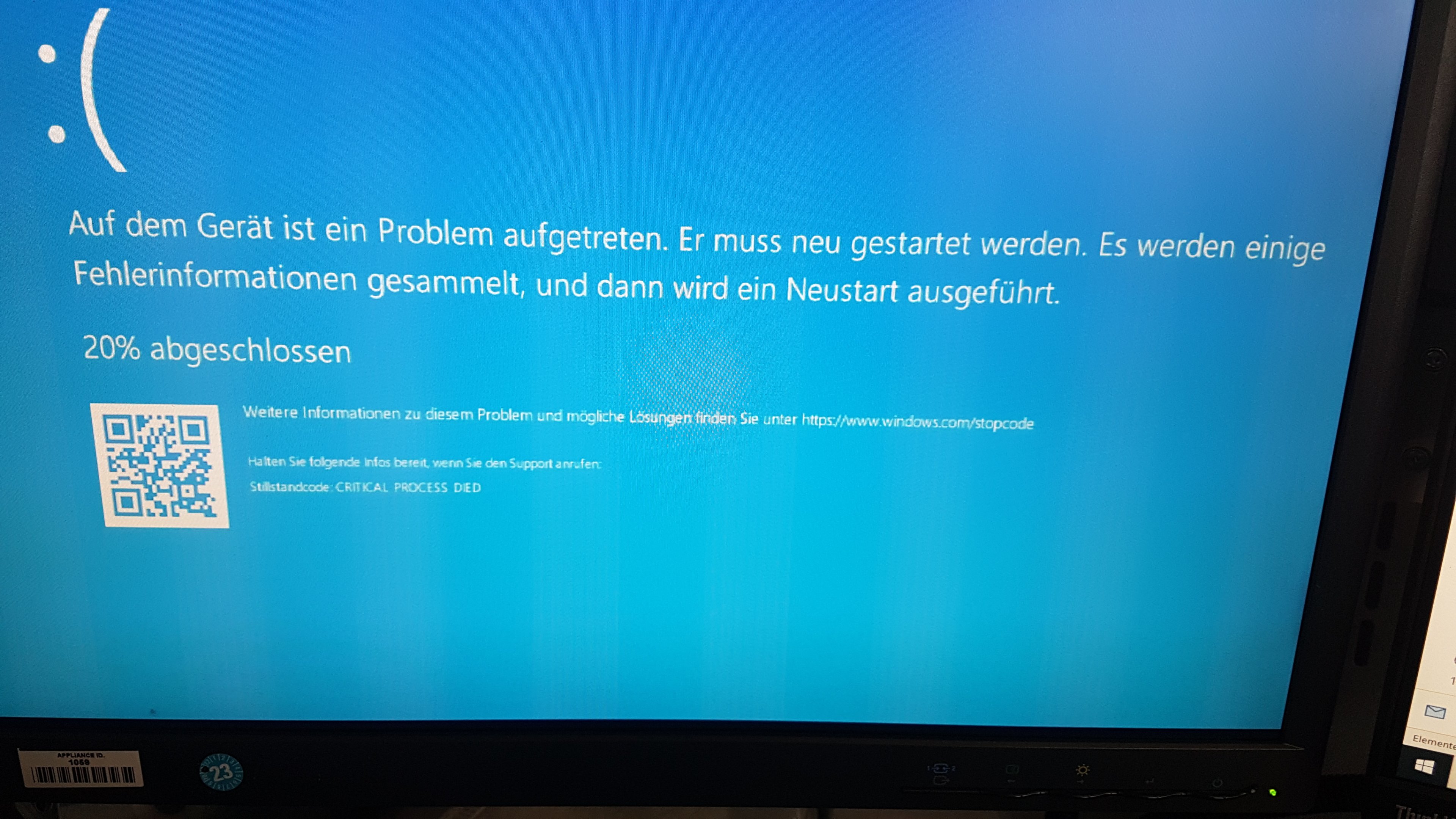

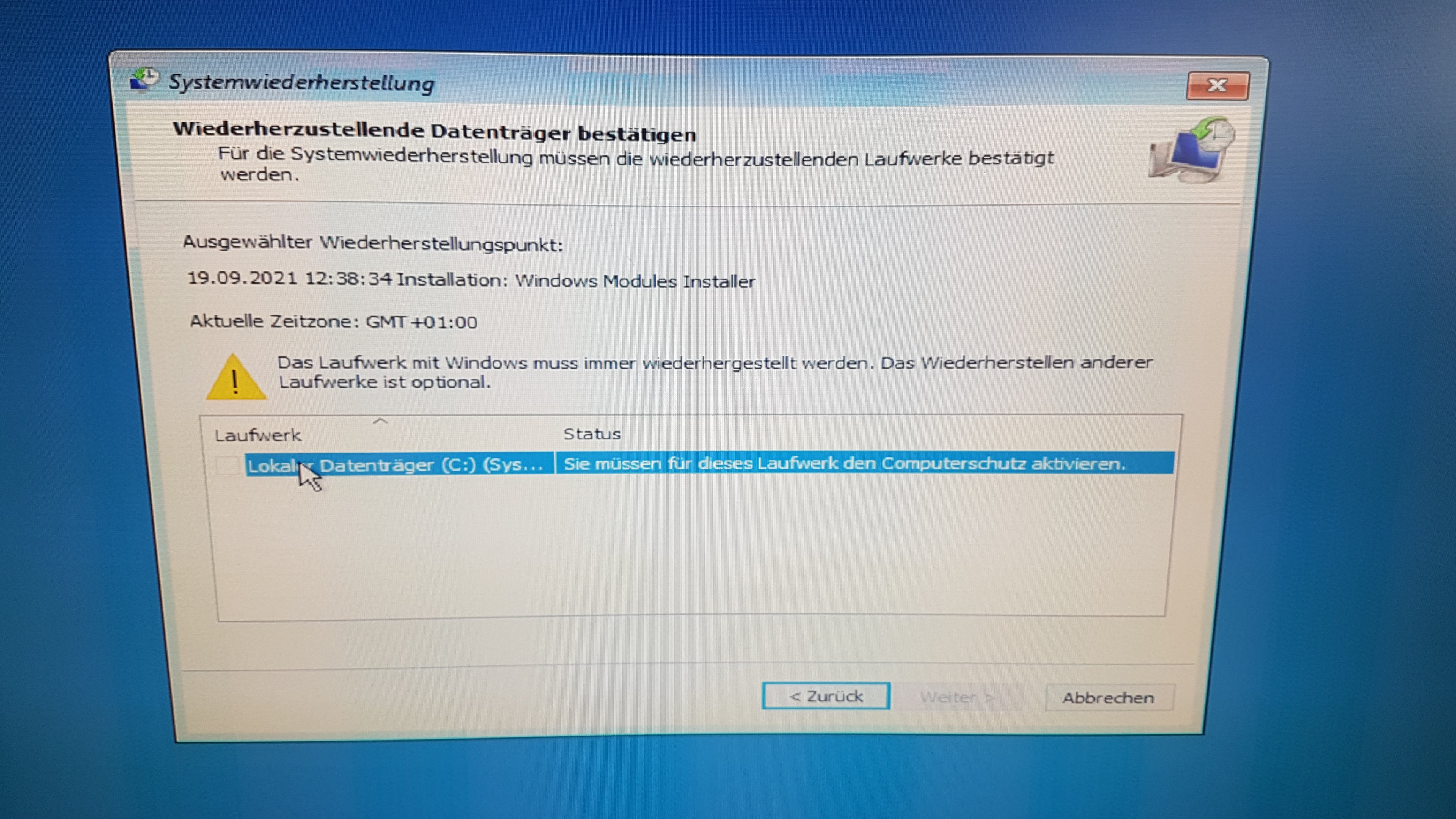

Hallo miteinander,
das Notebook bzw. Mainboard scheint defekt zu sein. Der Bootvorgang startet erst, wenn ein RAM-Riegel aus dem 1Slot entfernt wurde, zudem gibt es Grafikprobleme (vertikale Streifenbildung) und die Festplatte bzw. Partition C kann nicht zur Wiederherstellung angewählt werden. Anbei die Bilder zu o.g. Problemen.
