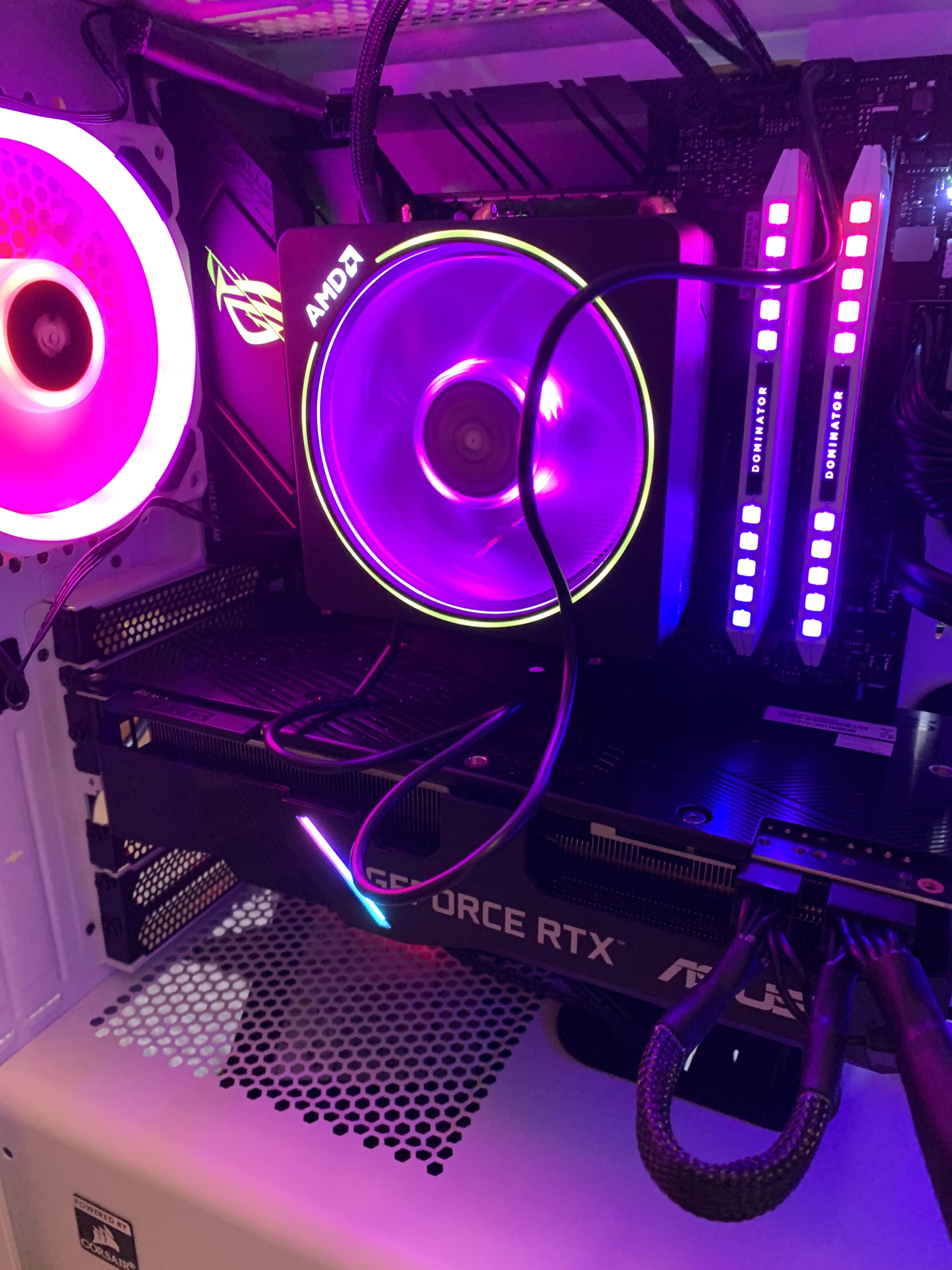

ich habe ein Problem mein Rechner startet zwar alles Leuchtet und dreht sich aber es erscheint nichts auf mein Monitor und mein Mainboard sagt Q Code 02 was laut Handbuch „ AP Initialization Before microcode loading „ bedeutet. Was soll ich tun? Hab im Internet gelesen Batterie raus, CPU überprüfen, hab ich gemacht der Q Code ist aber immer noch da. Mein Setup CPU: Ryzen 7 3700x GPU 2070 Super, Mainboard: B550 E Gaming, 2*16 GB RAM Dominator, Gehäuse Icue 465x

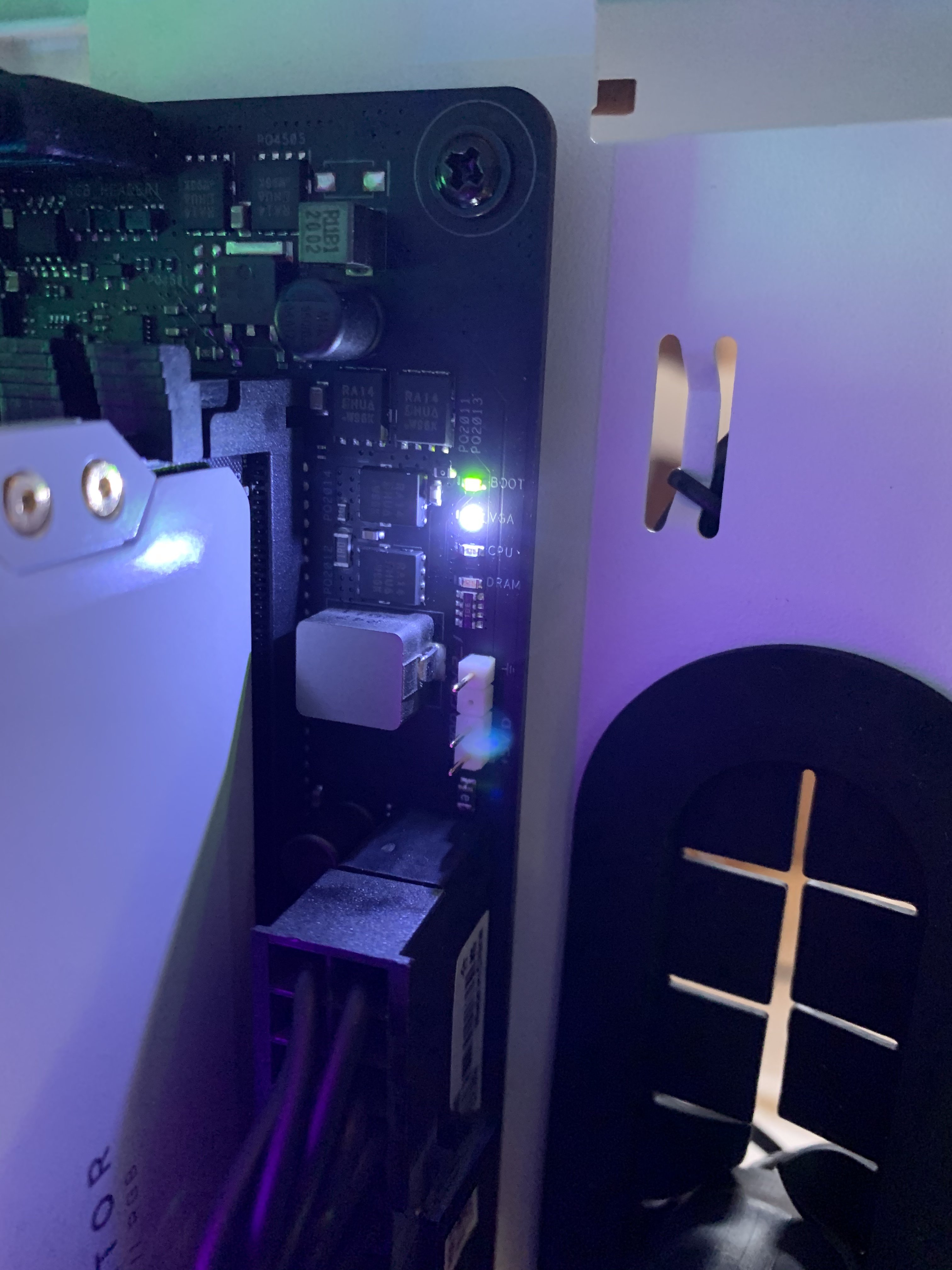

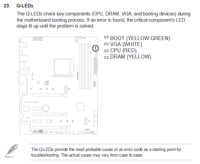

Es leuchten auch Q-LEDs

  • Eine Ursache kann sein, dass der Kühler zu fest - zu hoher Anpressdruck - oder verkantet! angezogen ist.

@Juliu Was war es nun? Habe das gleiche Problem, auch die gleichen Q-LEDs leuchten bei mir (VGA). Hab ne alte GTX970, die im alten System funktioniert.

Fehler war, dass der CPU Lüfter nicht angesteckt war. Hatte ihn im CPU_OPT Anschluss. Beim Crosshair VII ist der CPU_Fan Anschluss der zweite oben nicht der erste.
Der Fehler kann also bedeuten, dass dein CPU Fan einen Wackelkontakt oder einen Defekt hat (und nicht ausgelesen wird) oder einfach nicht in die richtige Position gesteckt wurde. Folglich bootet der Rechner nicht.
Hoffe es hilft denen die noch googeln.
Übrigens hast du Juliu von deinem Foto her den gelichen Fehler gemacht (laut Anleitung von deinem Bord)
