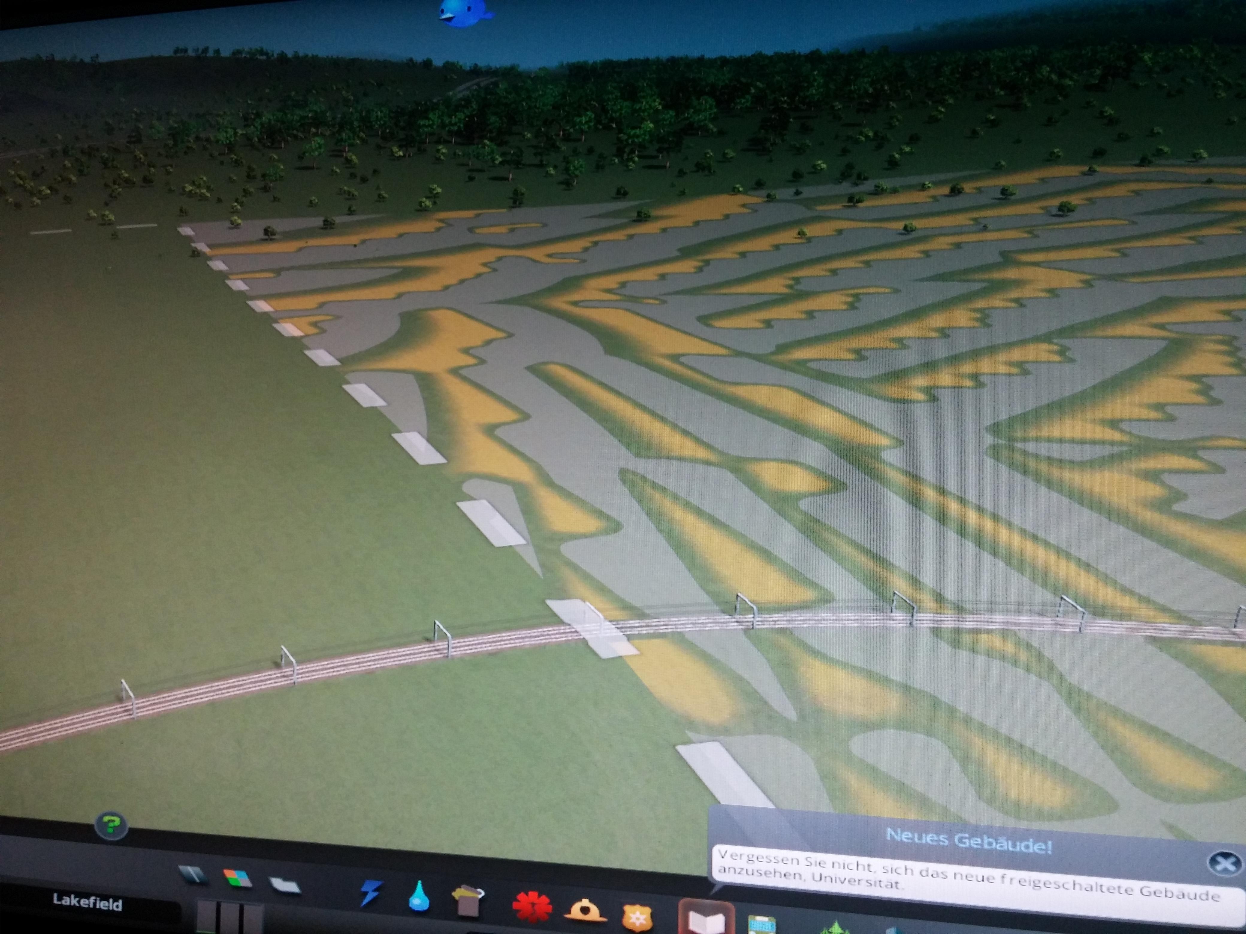

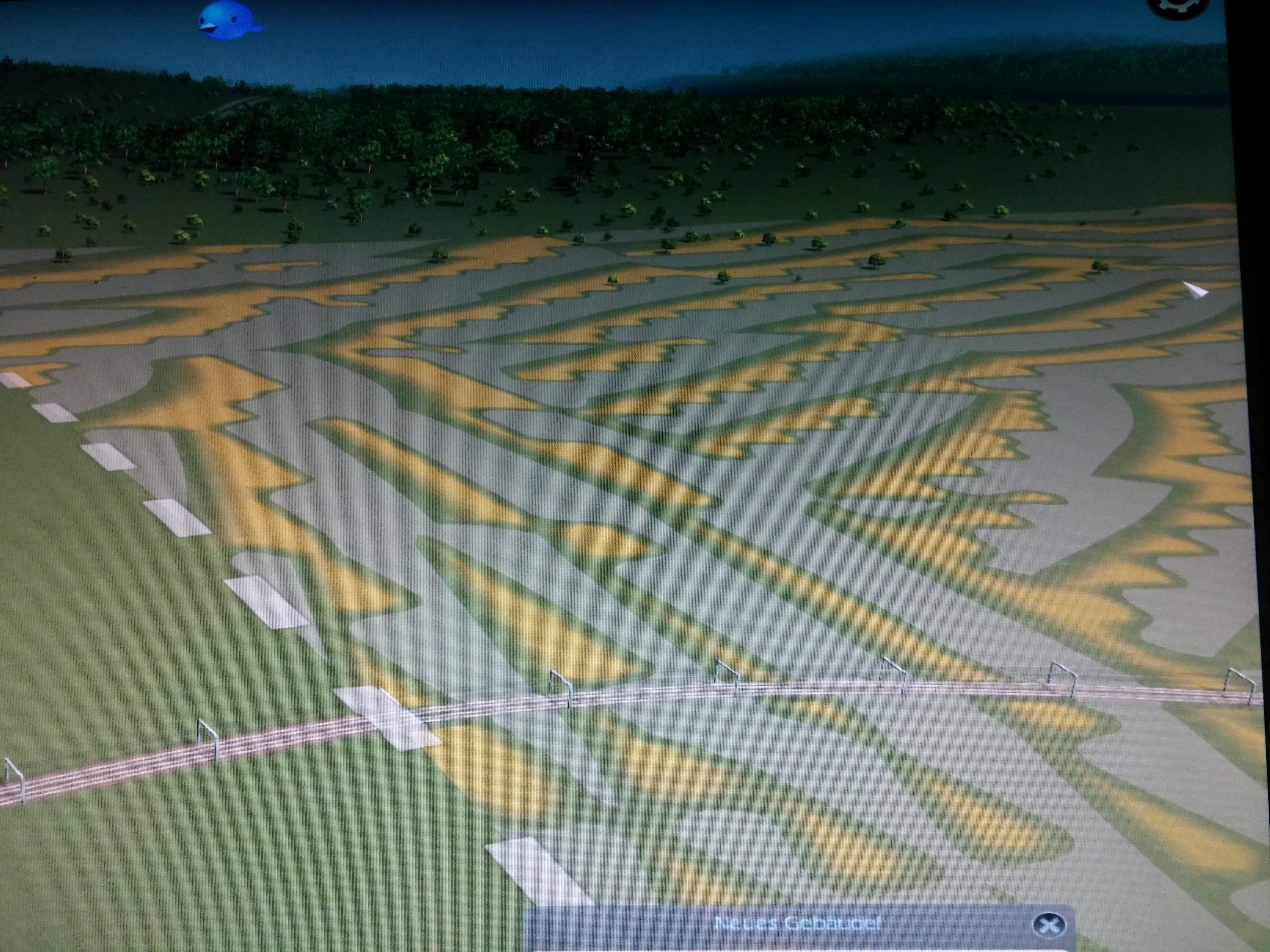

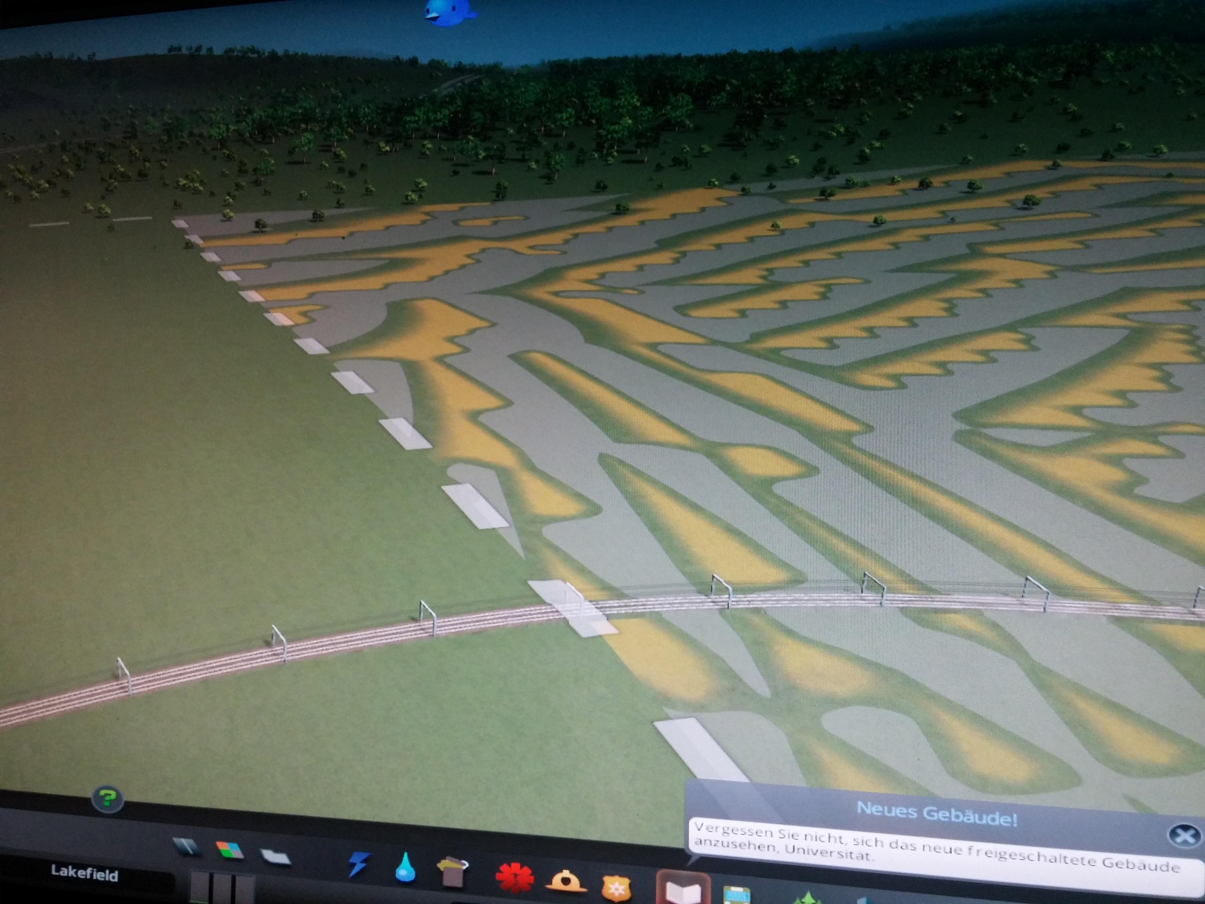

ich besitze seit ein paar Wochen eine gebraucht gekaufte R9 280x. Nun treten in bestimmen Spielen (Far Cry 4, Citie Skylines etc) Bildfehler (siehe Anhang) auf. Die aktuellsten Treiber sind laut AMD Treibersuche installiert. Eine Rückgabe könnte auf Grund fehlenden Kassenbons schwierig werden bzw. mit sehr viel Aufwand verbunden sein. Hat jemand eine Idee die zu Abhilfe der Fehler führen könnte? Im Desktop tritt sowas nicht auf.Außerdem wird der PC insgesamt sehr laut und unruhig.

Eine Rückgabe dürfte nicht schwierig, sondern unmöglich sein. Ohne Rechnung weißt du ja nicht mal, wo das Teil gekauft wurde.
Dass der PC sehr laut und unruhig wird, deutet eher auf ein Hitzeproblem hin, was auch zu Bildfehlern führen kann.
Wie heiß wird die Graka beim Zocken, wie sieht der Rest des Systems aus? Wie waren die Temperaturen vor dem Tausch der Graka?
Wie misst man die Temperatur der Graka? Die CPU liegt bei 70-80 Grad unter Last. Das Problem tritt aber auch direkt nach dem Start auf. Mit der alten 6950 gab es keine Probleme

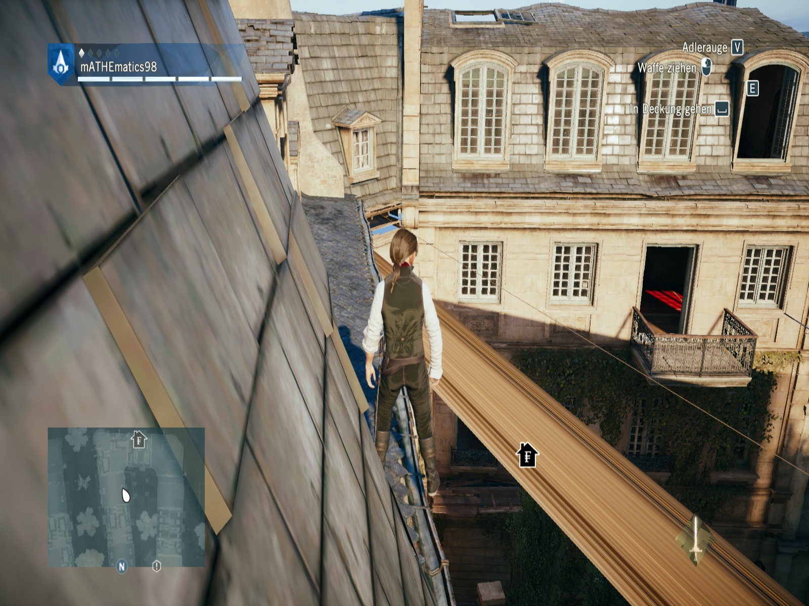

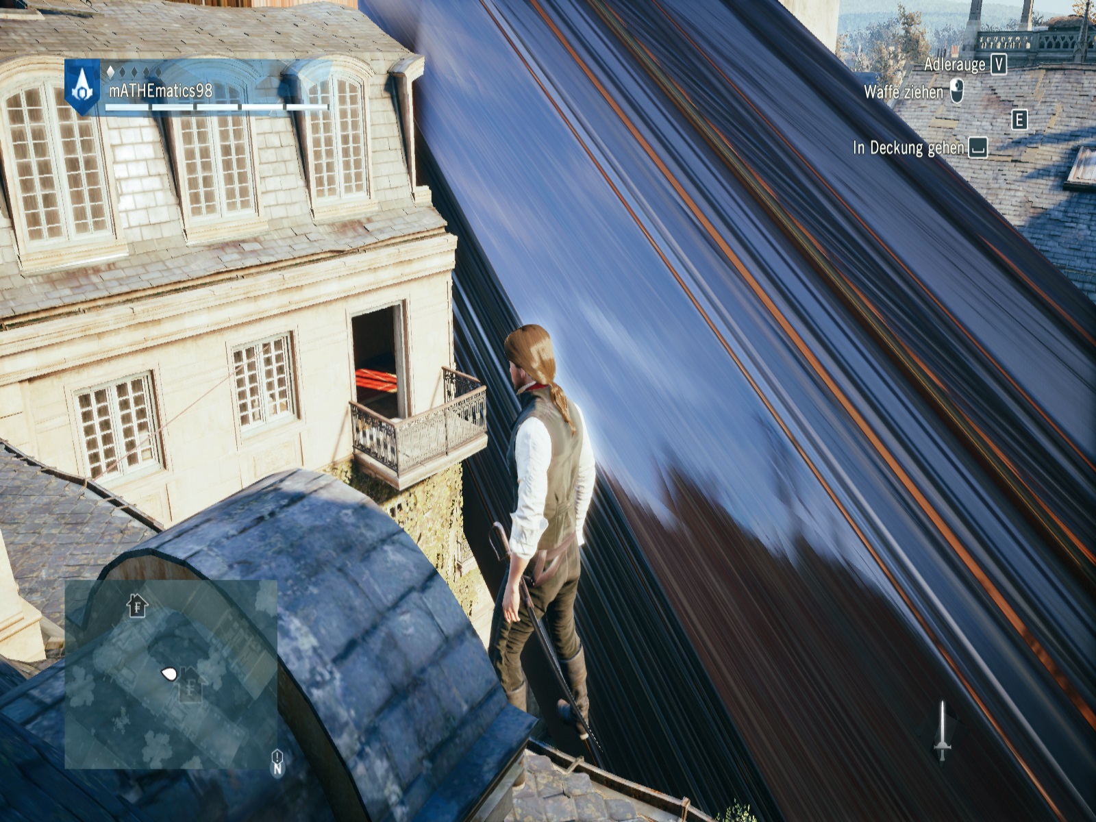

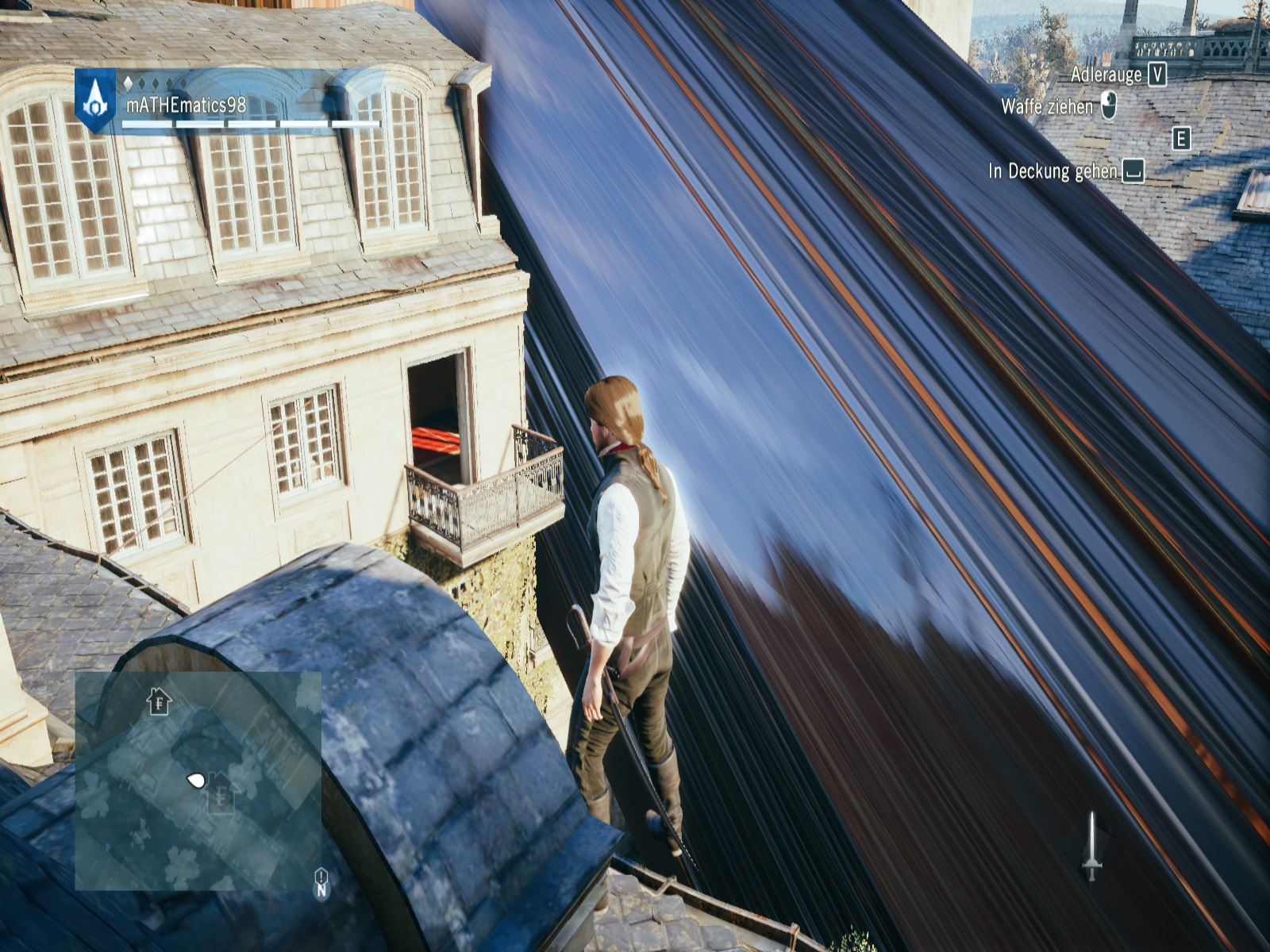

Leider brachte das ganze keine Verbesserung! Solche Fehler treten immernoch auf:(:(:(

keine Verbesserung!
Hier haben wir es ja schon, Stichwort: Adapter. Davon lässt man am besten die Finger. Wenn ein Netzteil nicht von Haus aus die benötigten Anschlüsse mit sich bringt, dann ist es einfach nicht dafür geeignet solch eine Grafikkarte zu betreiben. Da helfen auch keine Adapter, sowas kann funktionieren, kann aber auch richtig nach hinten los gehen.
Ich betreibe auch die Karte mit einem Adapter von 6-pin auf 8-pin!
Dann würde ich mir mal testweise von nem Kumpel ein Netzteil ausleihen, was 6pin/8pin unterstützt - ohne Adapter. Am besten was auch noch mehr als 400w hat, nur um sicherzugehen, dass deine Grafikkarte genug Strom hat.
Hast du mal den Oben verlinkten Werkstakt eingestellt?
