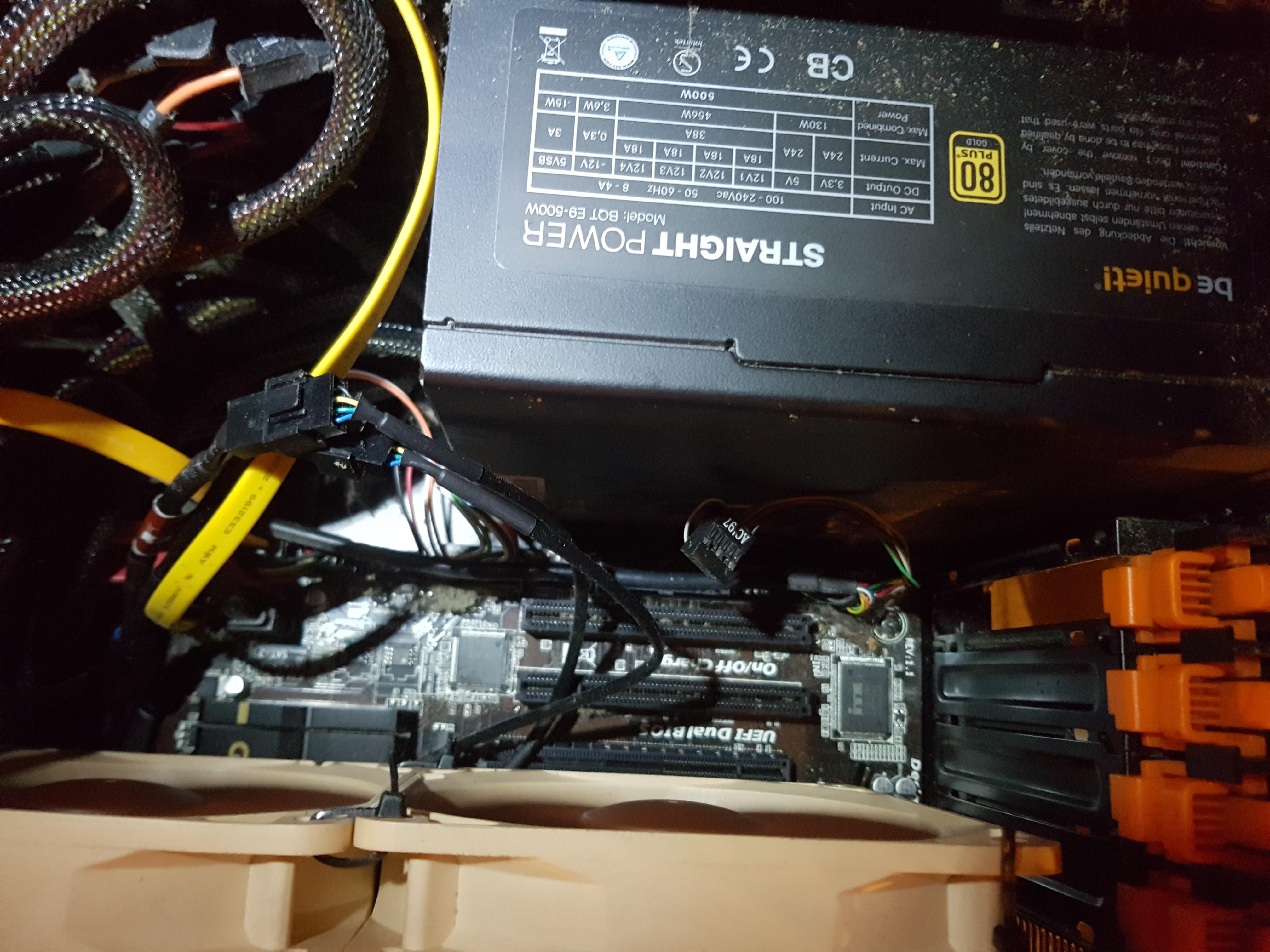

Leider hab ich aber nun n anderes Problem. Die Graka mit den neuen Lüftern, bedecken nun meinen Soundkartenslot.
Und der onboard sound ... naja. ^^ Deswegen wollt ich nochmal fragen, obs ne Möglichkeit gibt, die SK mit nem Adapter oder so in einen der unteren Slots zu bekommen !? Oder ob jemand sonst ne Idee hat !? Externe USB-SK ?
Angeschlossen wird daran n 3:1 von Edifier.
SK ist eine ASUS Xonar DGX (ASM)
MB ist ein GB GA H87 HD3
N Bild häng ich mit an, damit ihr seht wie es aussieht. Bzw. wie viel "Platz" da noch ist und welche Slots da noch sind.
Danke euch. ;)
LG: Showstopper
