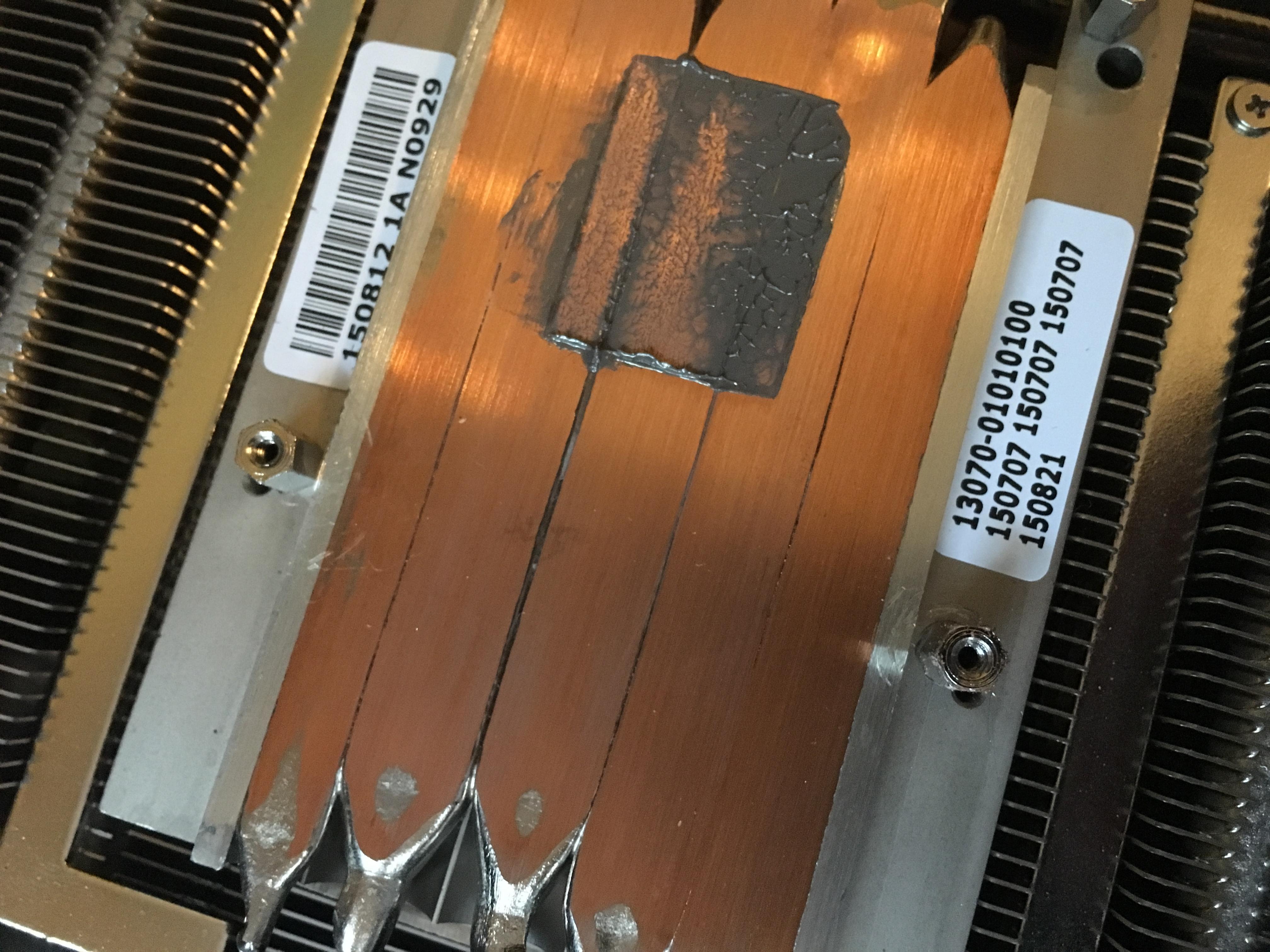

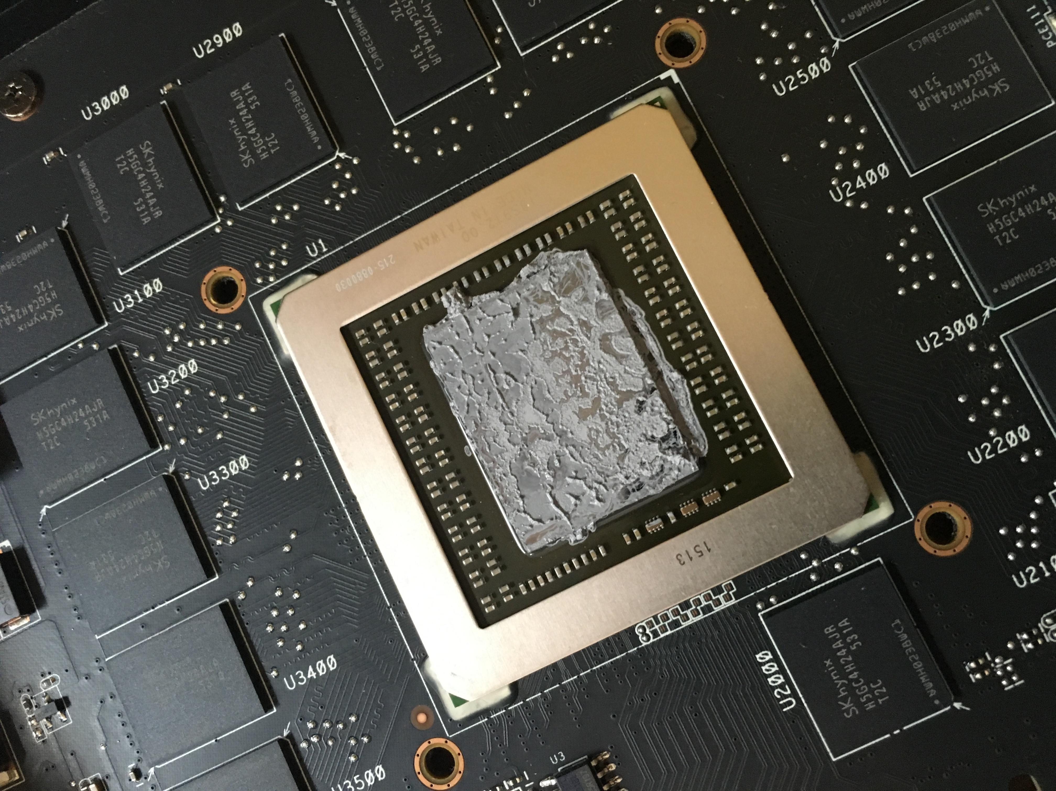

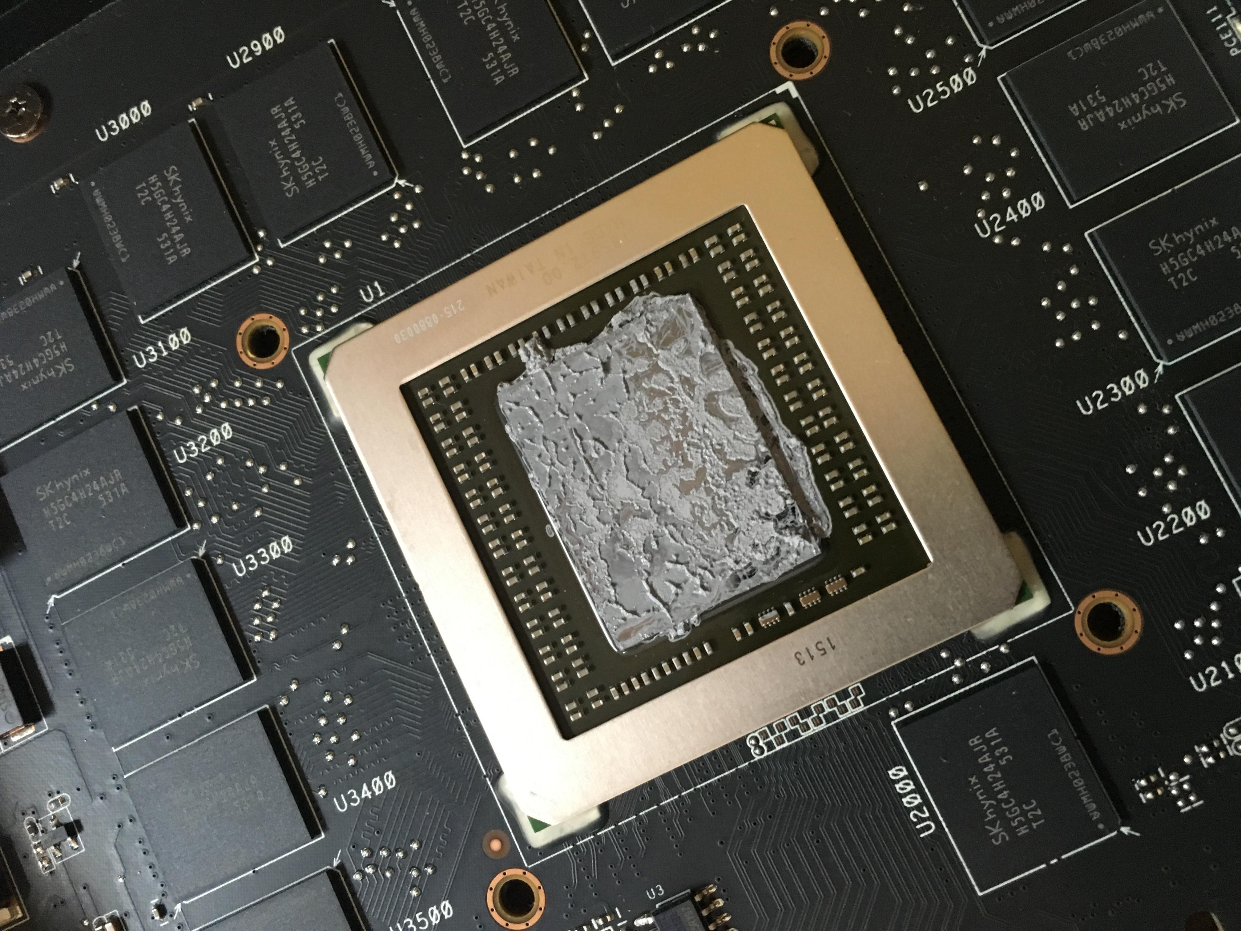

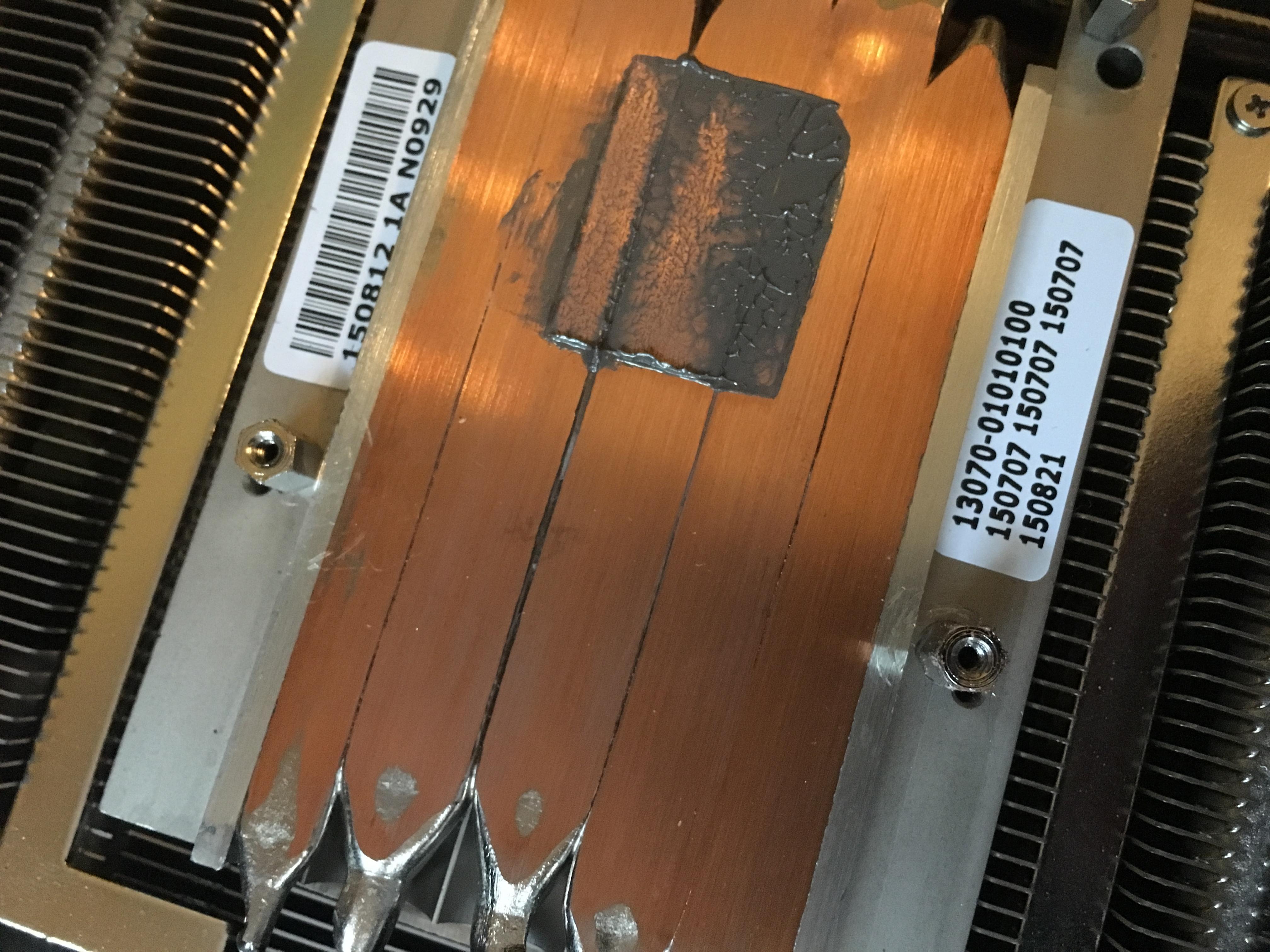

Nach sorgfältiger Reinigung und frisch aufgetragener Paste bootete ich meinen Rechner und freute mich über deutliche niedrigere Temperaturen im IDLE. Der Schock kam, als ich die Grafikkarte mit Division unter Volllast setzte und die Temperaturen sofort über 94° schossen und die Grafikkarte sich runter taktete. Beim erneuten Zerlegen fand ich den Grund recht schnell. Auf der GPU befand sich ab einem bestimmten Bereich so gut wie keine Wärmeleitpaste mehr. Die Ursache fand ich beim Kühlkörper. Zwischen zwei Pipes befindet sich ein deutlicher Spalt. Sobald sich die Wärmeleitpaste erhitzt, fließt sie in diesen Spalt ab.
IMG_2618.jpg.
Man sieht auch auf dem Foto der alten Paste, dass die GPU auf der Spaltseite deutlich durchschimmert. Durch meine Erneuerung mit reduzierter Menge konnte sich dieser Spalt nicht komplett füllen und hat somit die GPU halbseitig freigelegt. In meinen Augen ist dies ein deutlicher Qualitätsmangel und definitiv ein Grund zur Reklamation. Ich warte noch auf Antwort vom Asus Support bezüglich einer Stellungnahme.

Da hilft auch keine reklamation mehr, denn solche spalten gibt's bei Asus schon ewig. Nur die test-simples haben keine.
Bau einen anderen vga-kühler drauf und die Karte ist wesentlich leiser und kühler und verbraucht auch weniger Strom (Hawaii skaliert gut mit kälte).
dann schmier erst den spalt zu + die gpu und tu den kühler dann wieder drauf..
Spalt zumachen+ für 2€ eine kupferplatte kaufen draufpacken und schwups deine kühlleistung ist nochmals besser.
Der Asus Strix Kühler schlägt wieder zu: Reif für die Tonne. Es ist mir unerklärlich wie man solche Kühler überhaupt verkaufen kann. Die sind absehbar unfunktional.
Das beste, was du machen kannst ist in der Tat einen Morpheus drauf schrauben. Mit dem Stock Kühler wird das nichts mehr...
Was man Asus aber lassen muss ist, das die Garantie auch nach einem kühler-tausch noch gilt (aber beim übertakten nicht ) und dass der Support nett ist. Und die machen die Rma auch selbst wenn man denen die Karte schickt (der asus-Support im Lux Forum hat das bestätigt).

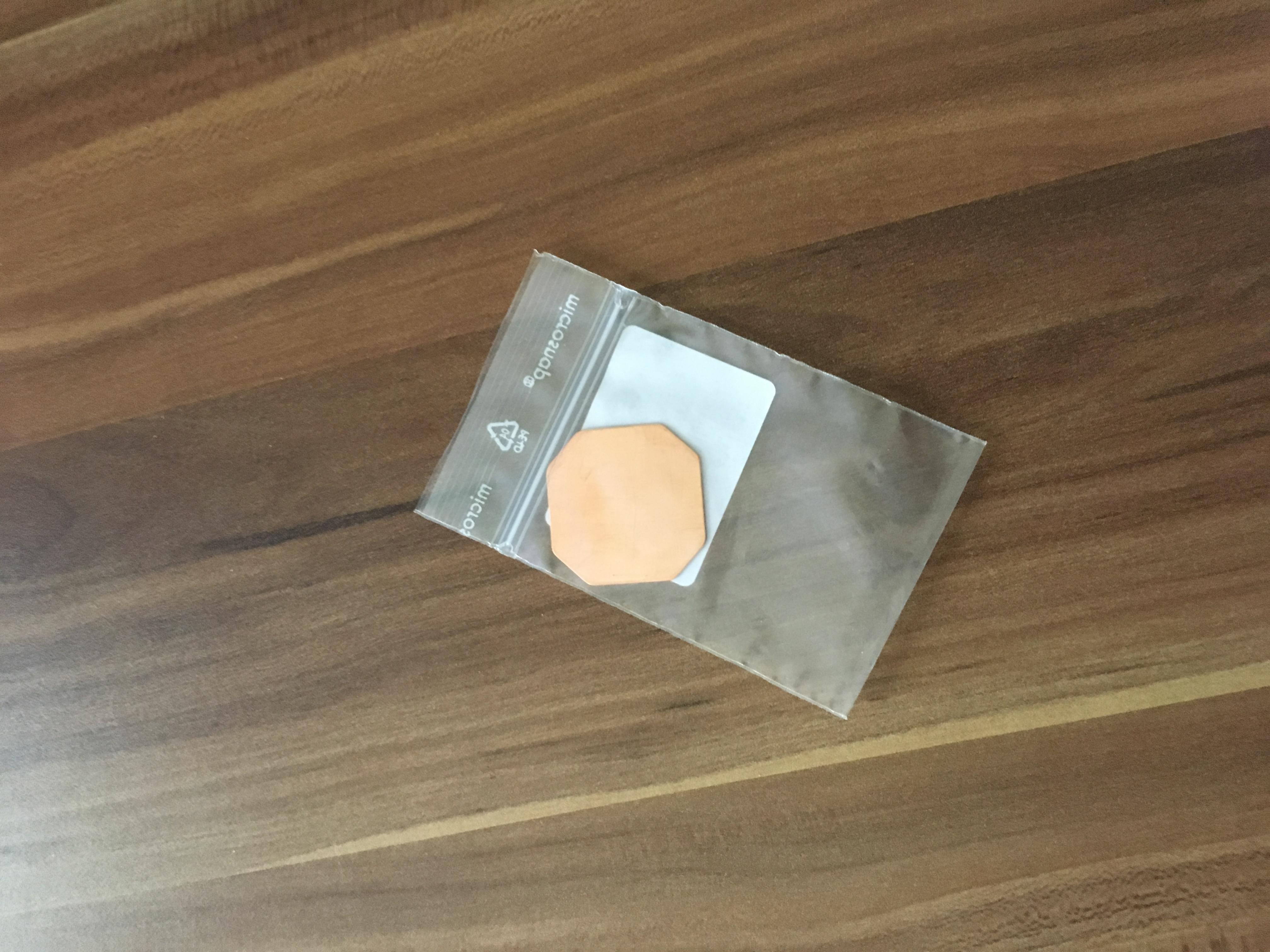

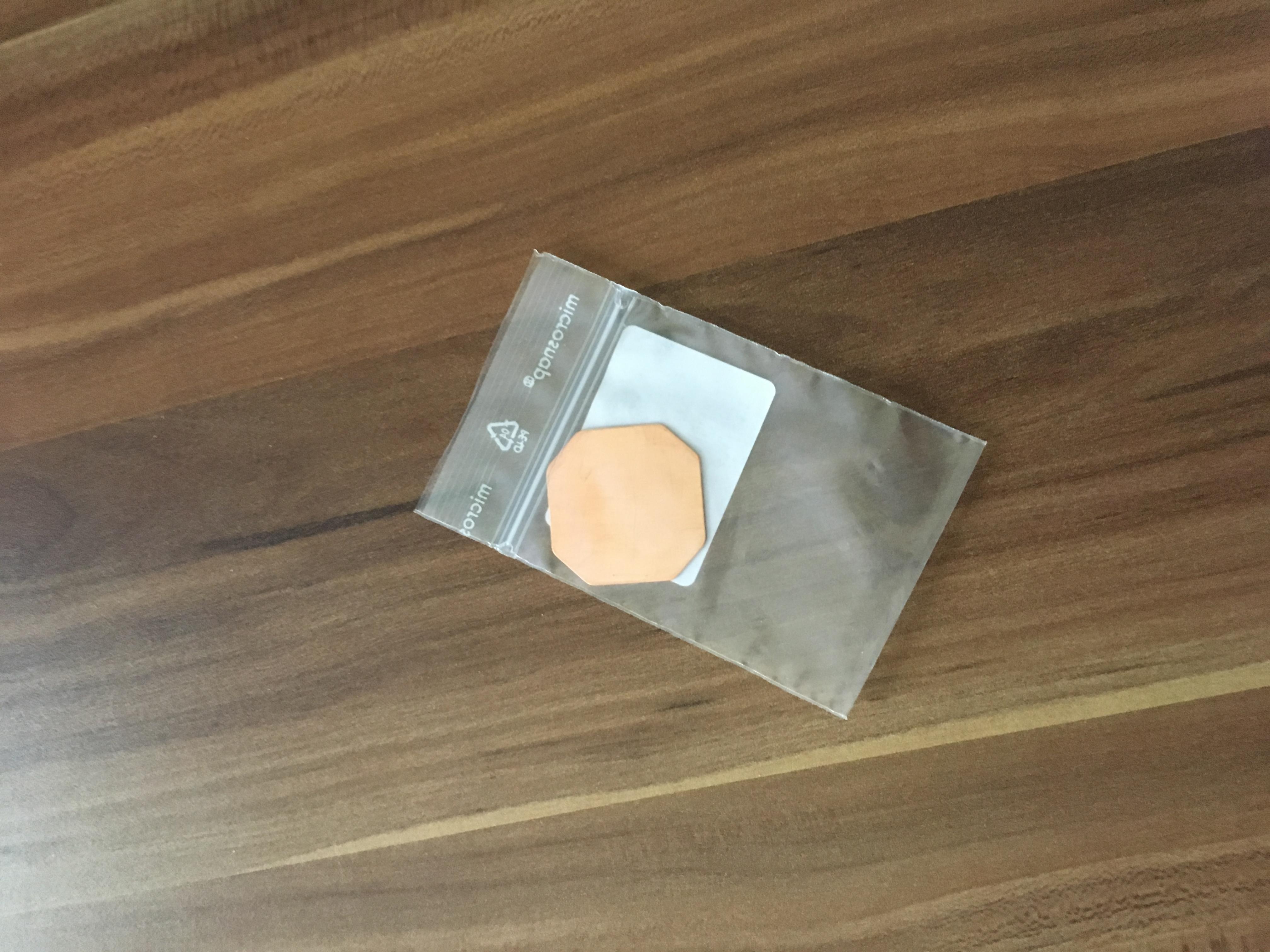

So, Ende vom Lied: Mein letzter Versuch war dann doch noch erfolgreich. Habe nun mit einer Kupferplatte und ner zäheren Wärmeleitpaste die Temperaturen um ungefähr 10 Grad zum Ursprungswert senken können.
