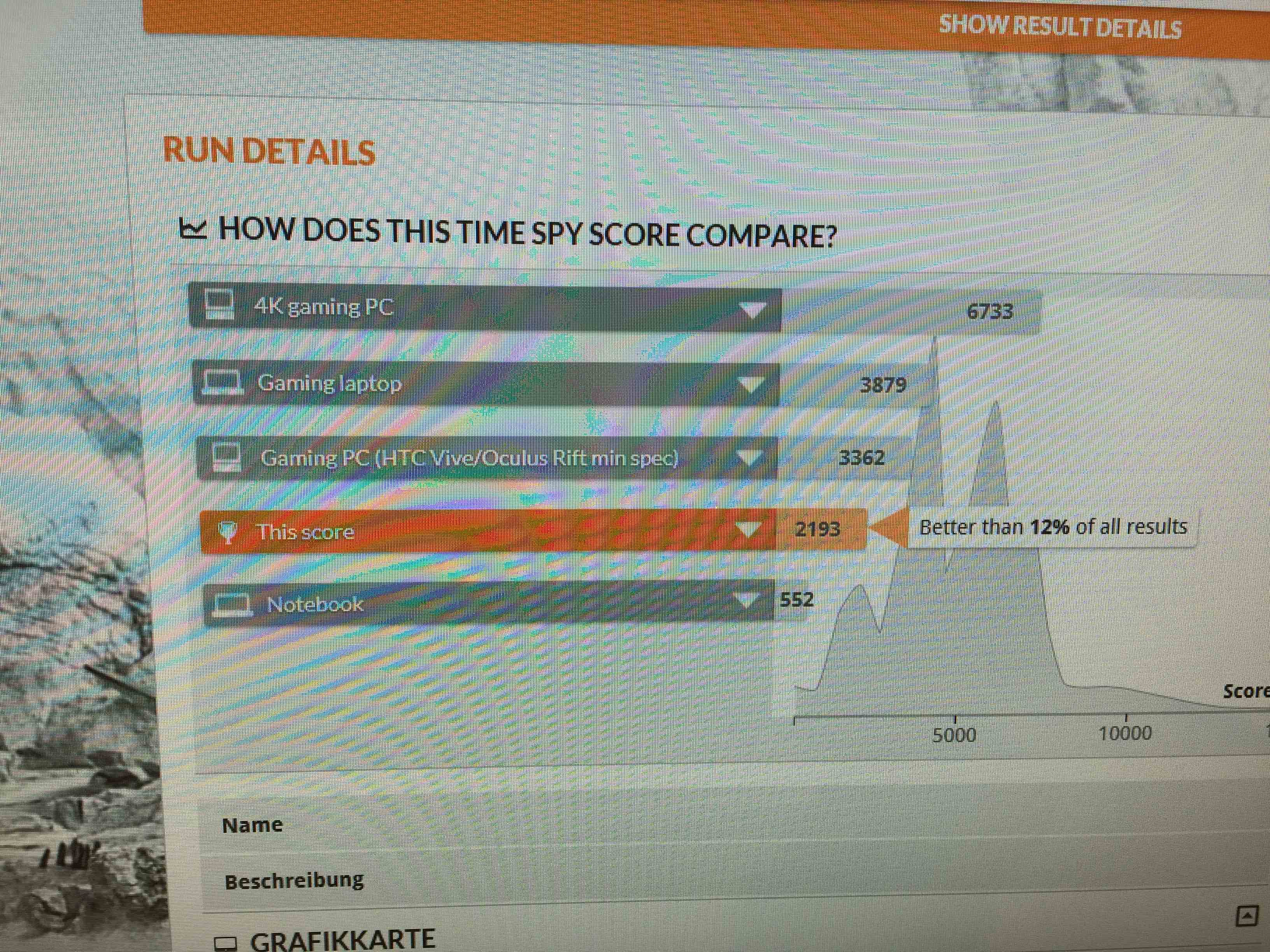

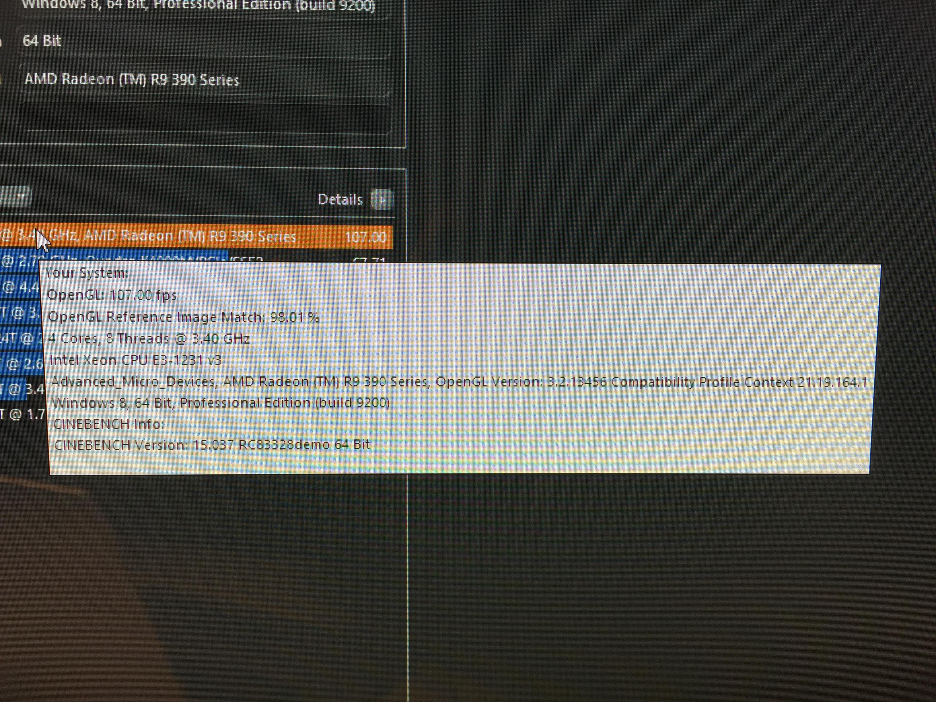

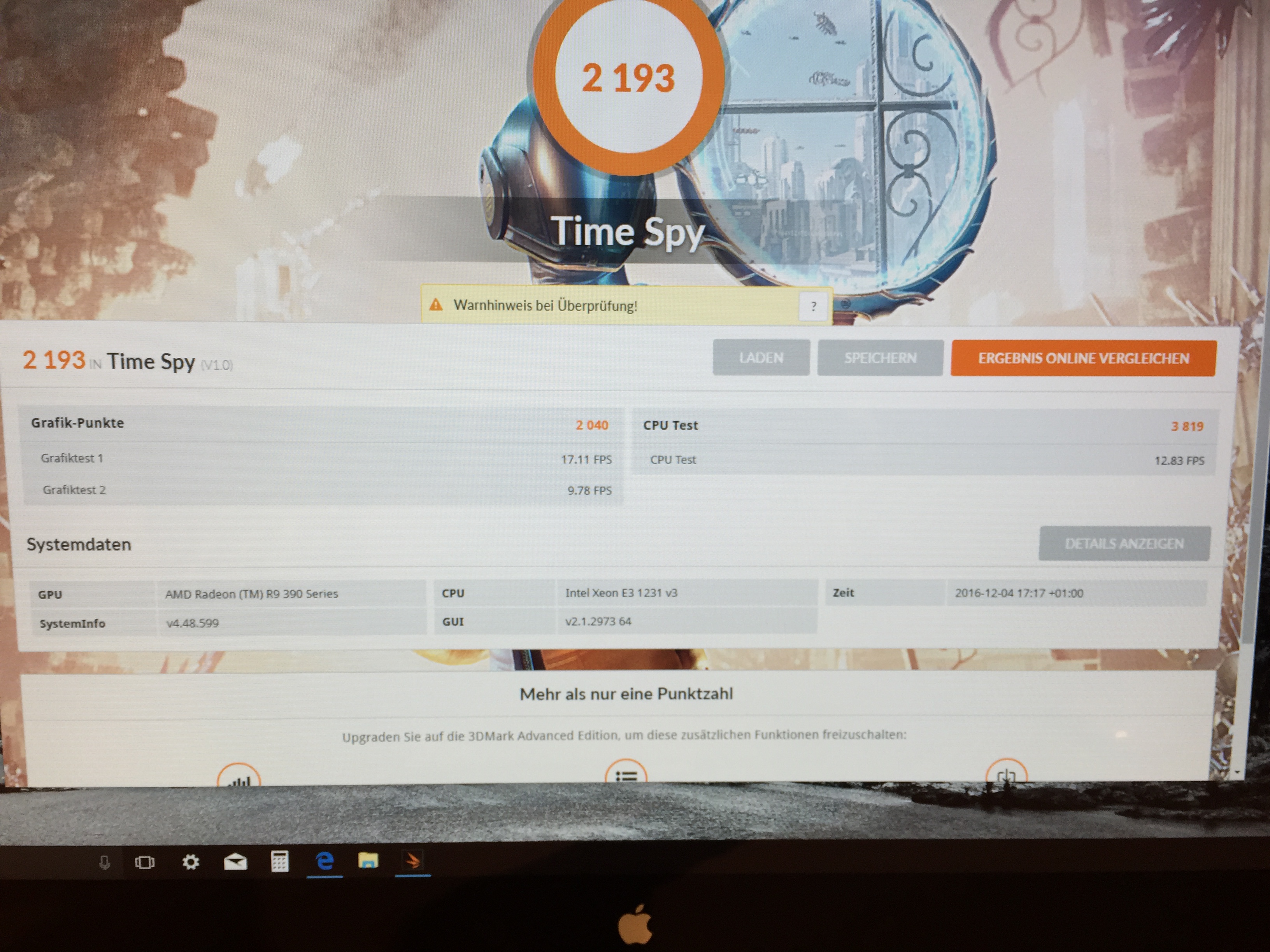

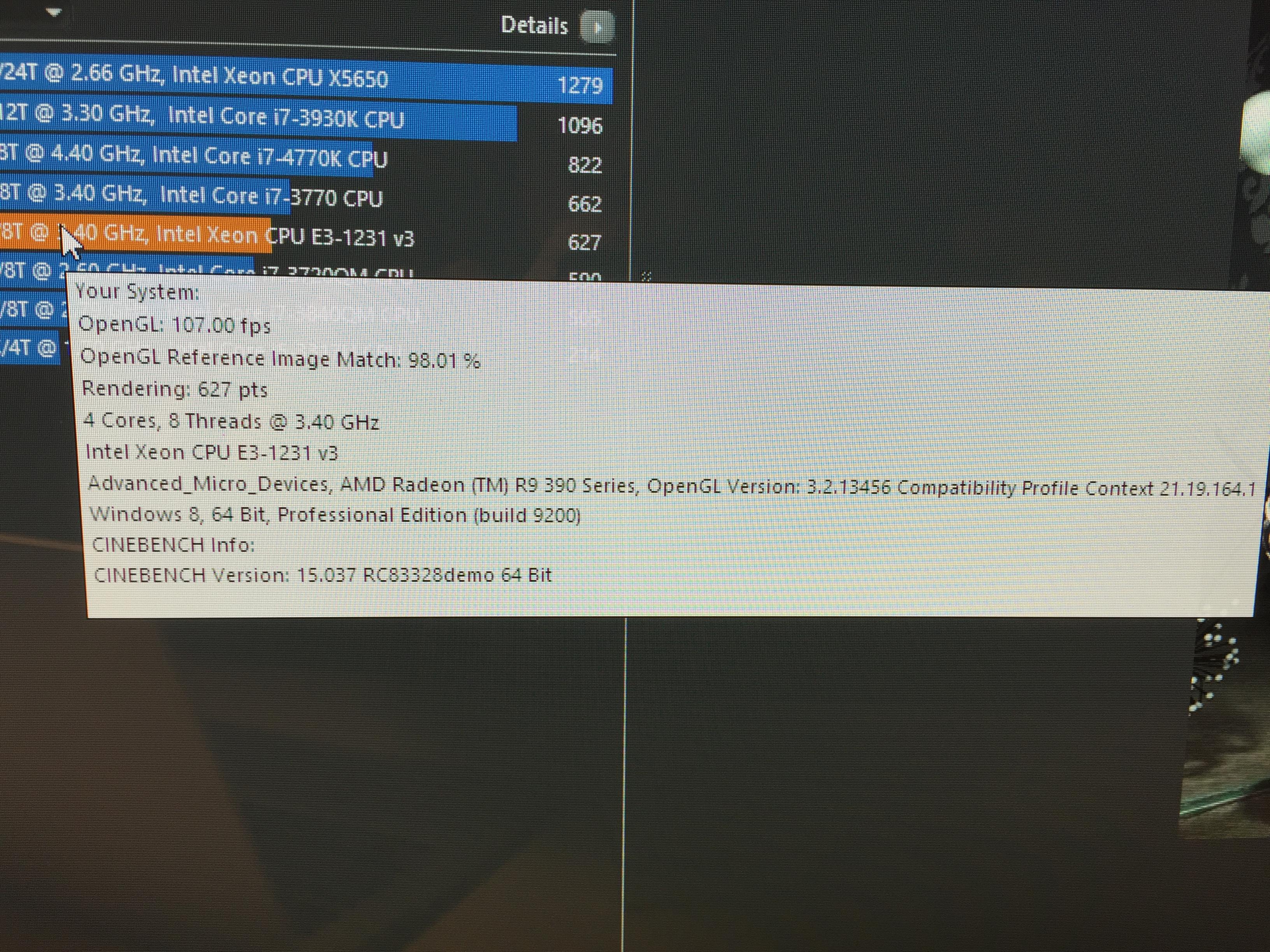

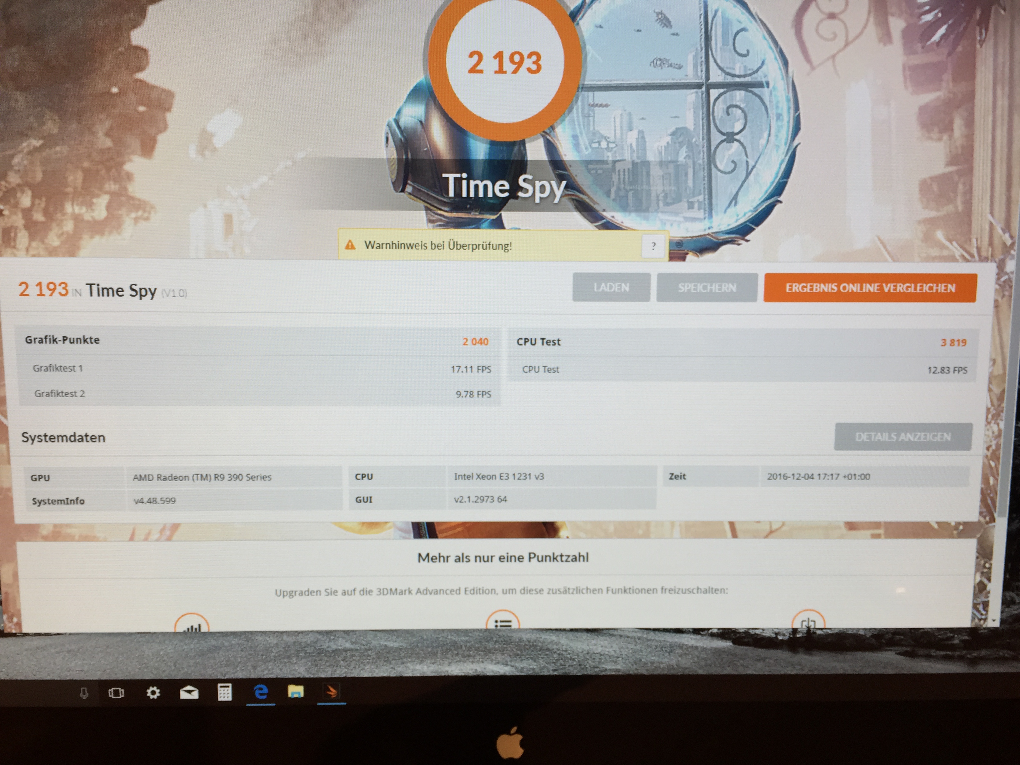

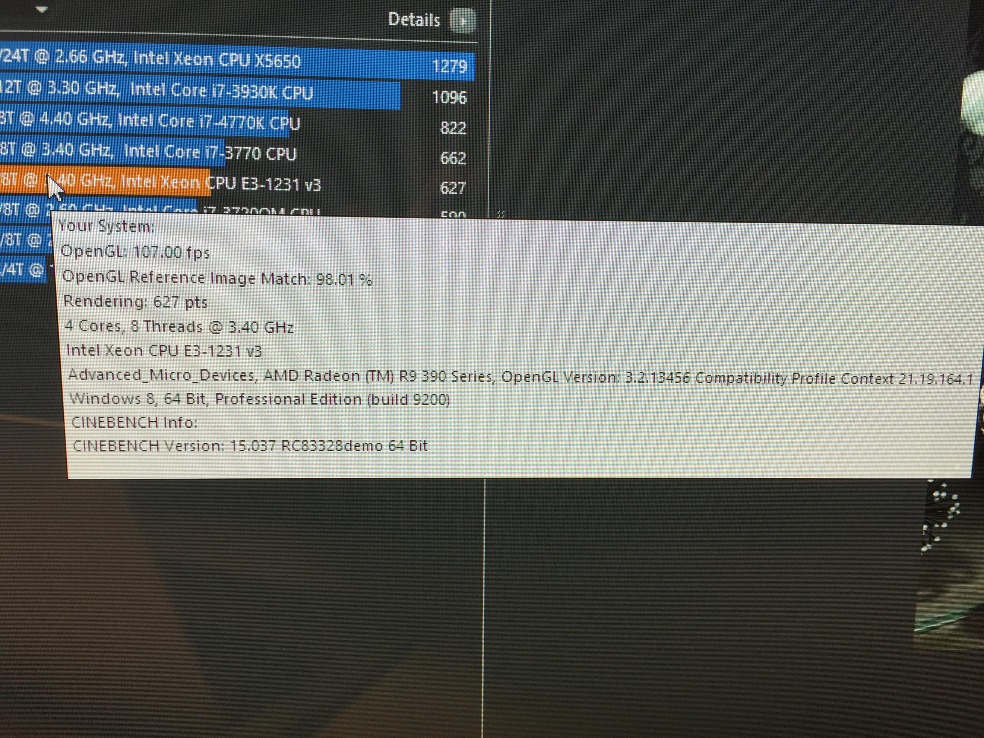

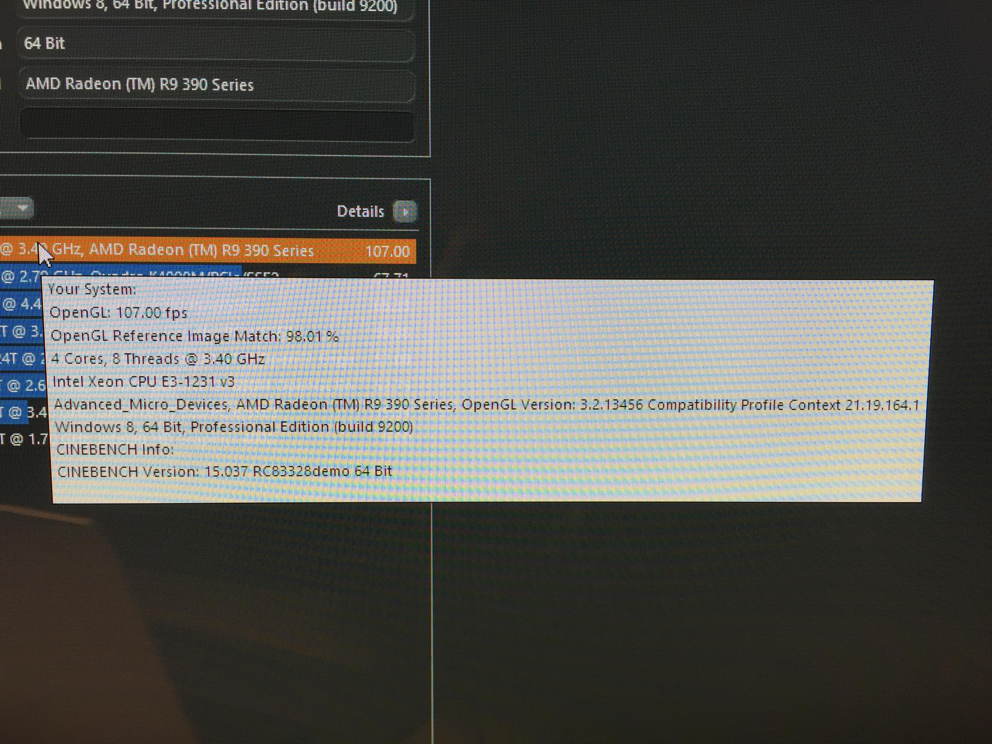

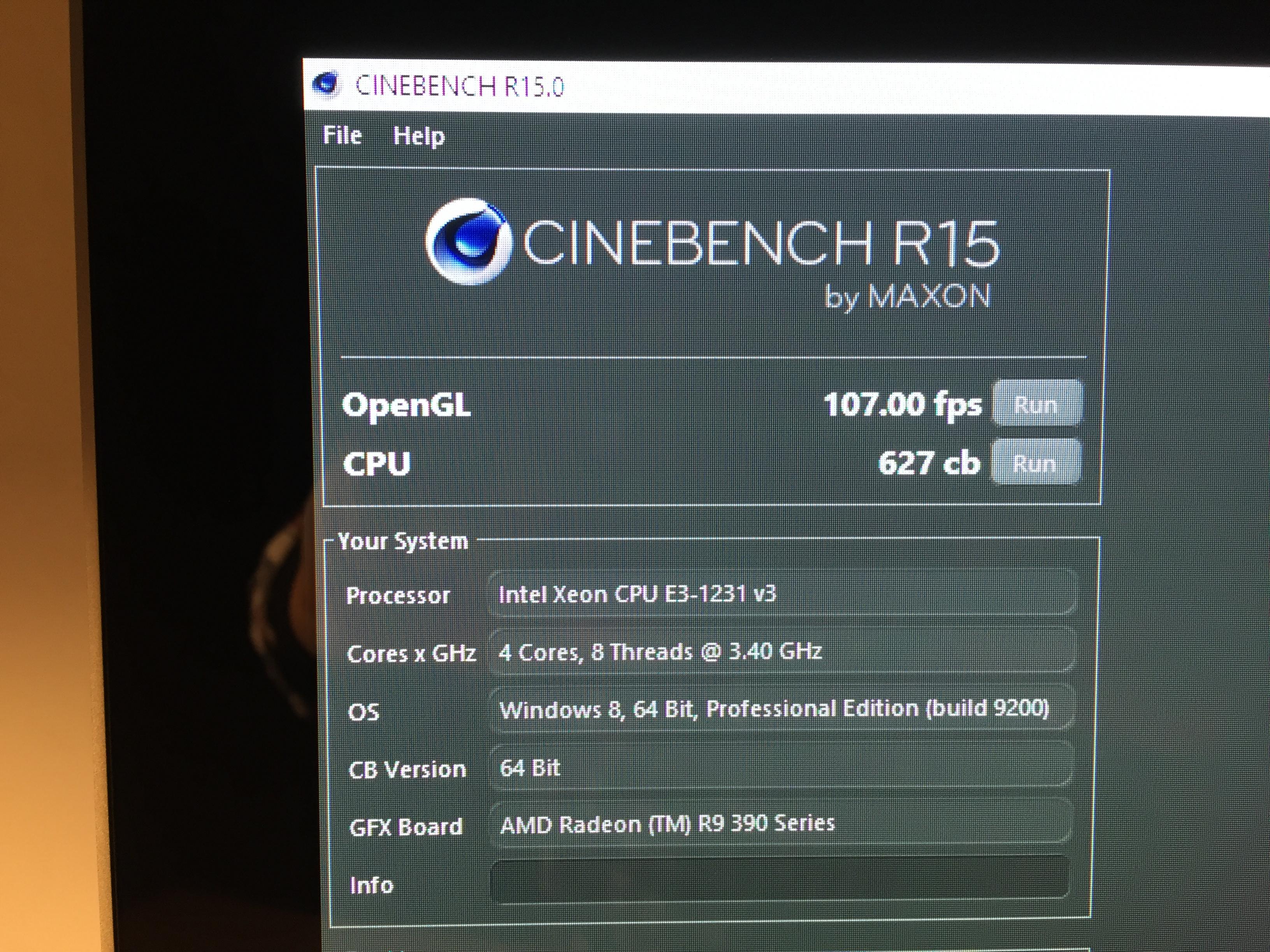

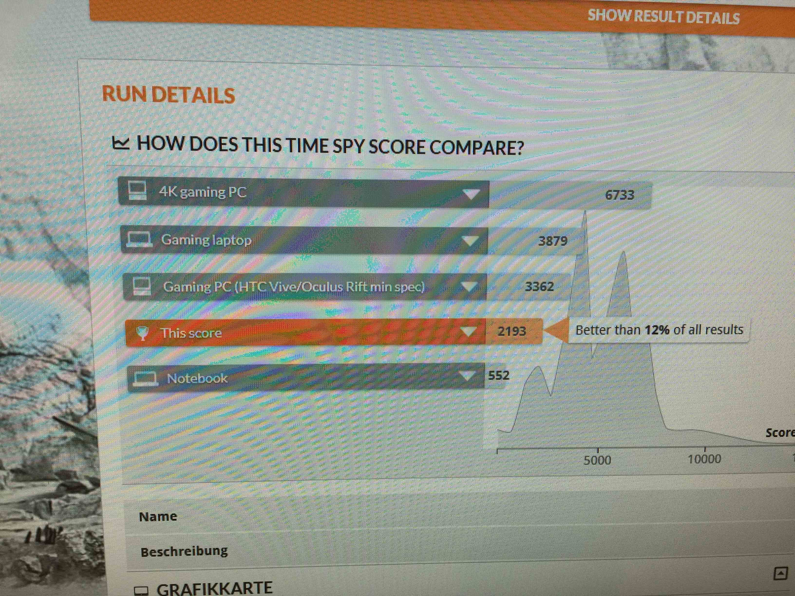

Nun habe ich allerdings starke Probleme bei einigen Spielen und nur ca 6-7 Frames.
Im Anhang findet Ihr einige Testergebnisse eines 3D Mark Tests.
Ich habe das starke Gefühl, dass diese sowohl bei GPU als auch bei CPU stark unterdurchschnittlich sind.
Kann das einer bestätigen oder sind diese "normal"?
Gruß Alex

Im Cinebench sieht die cpu eigentlich normal aus.

Ich finde es auch normal
Ich hab bei Time Spy 3660 Punkte bekommen
Spec

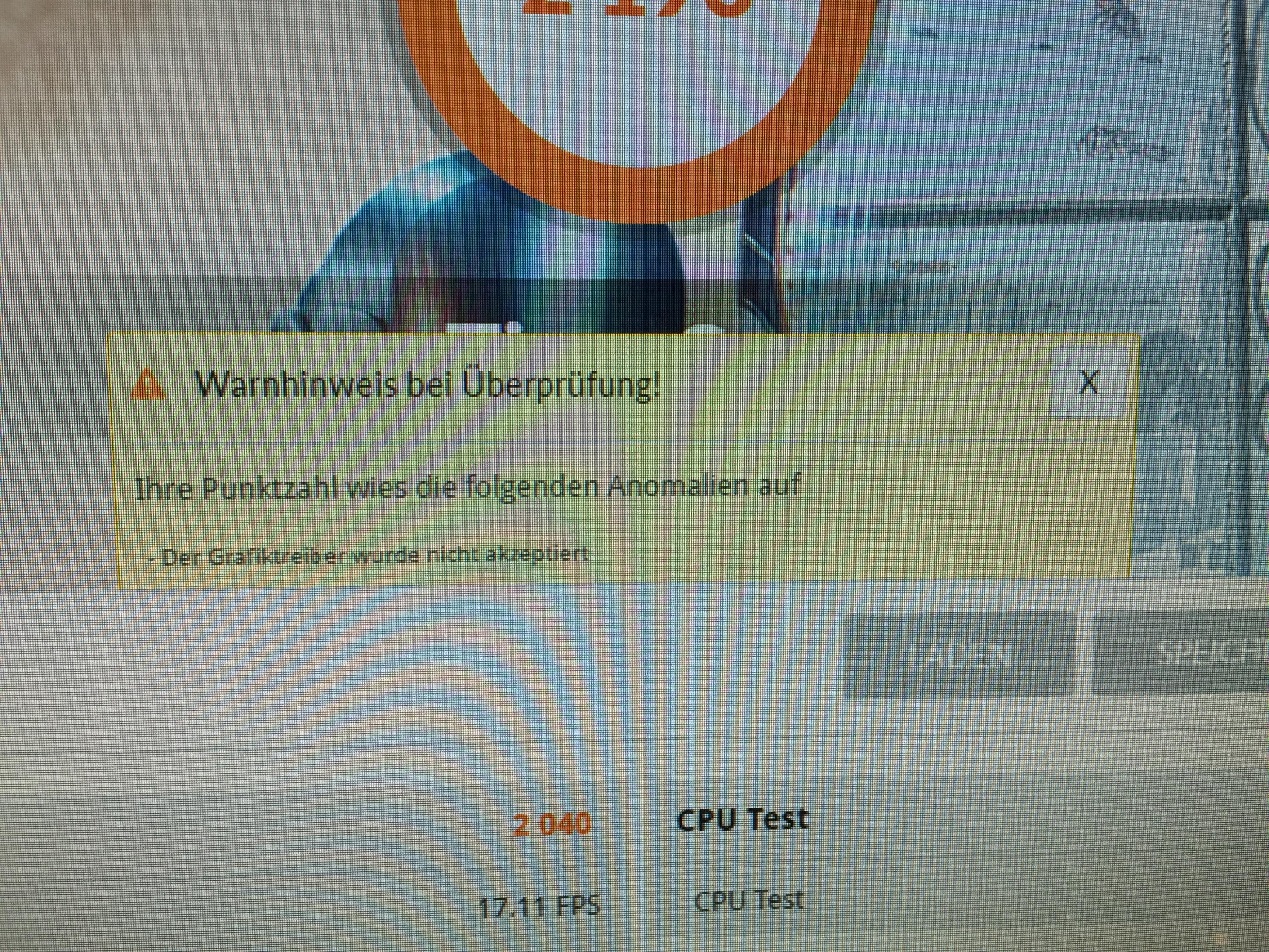

Ach und der Warnhinweis bei 3DMark bedeutet, dass Du kein WHQL Treiber installiert hast

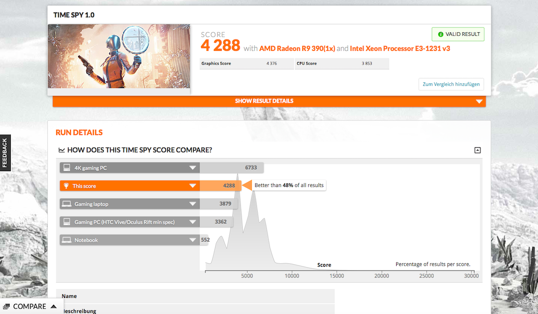

habe bei vergleichbaren Systemen deutlich schlechter abgeschnitten.
Im Anhang der Screen.
Gruß

Was soll der Screenshot im Anhang zeigen? Dass eine Mittelklassekarte nicht wirklich für 4k geeignet ist? Das ist keine Überraschung.
Nein.
sondern das ich bei selbem Prozessor und gleicher Grafikkarte nur ca. die Hälfte der Punkte erreiche.
Siehe Bild weiter oben

Deine Werte sind definitiv nicht normal. Über 4000 Punkte solltest du auf jeden Fall erreichen!
Das mit dem nicht akzeptierten Grafiktreiber hab ich auch, daran liegts nicht (das ist nur, weil 3DMark zu faul ist, mal die neustens AMD Treiber zu prüfen, der letzte der akzeptiert wird ist von Juli oderso).
Man sieht, dass es definitiv an der Graka liegt, deine CPU Werte sind normal/gut für den Prozessor.
Also taktet wahrscheinlich deine Graka runter.
Keiner deiner Screenshost oben sagt irgendwas aus, genau das fotografiert (es gibt auch die Druck-Taste oder das Snipping Tool!), was nicht hilft.
Ich habe leider die Time Spy Daten nicht im Kopf, aber dort finden sich auch extrem viele Ergebnisse die übertaktet haben.
Mach am besten nochmal Fire Strike und postet den Link (nicht das Bild) hier als Ergebnis, anonsten nebenbei GPU-Z laufen lassen (im Hintergrund) und mal sehen wie heiß die Karte wurde. bzw. auch mal Screen posten.
