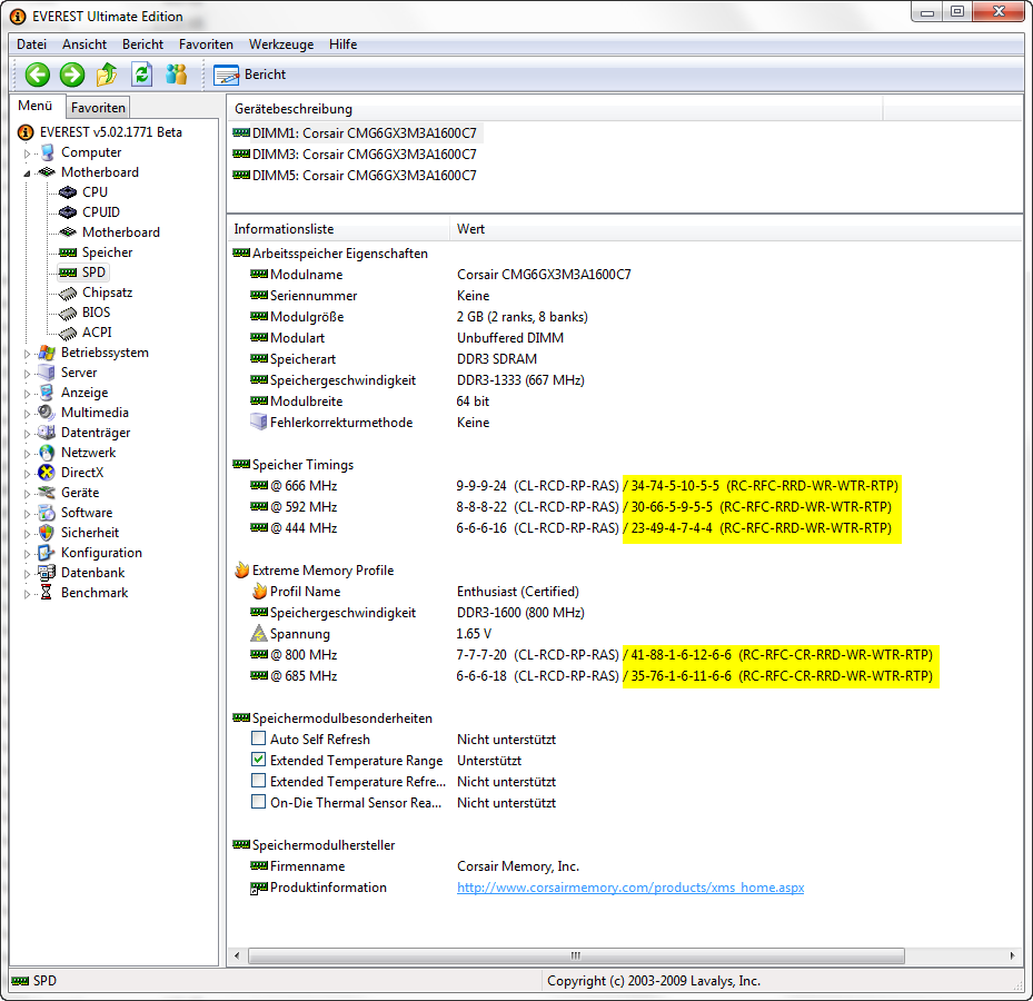

Hallo wie kann ich diesen Extreme Memory Profile sehen wie beim (Humpididumpti)
... versuch es mal mit CPU-z. Taucht da auch kein XMP Profil auf, haben deine Speicher wahrscheinlich keines. Was sagt den Mushkin zu deinen Speichern?
XMP ist nicht bei jedem Speicher verfügbar. Dennoch sollte zumindest Mushkin irgendwo eine Auflistung der Subtimings haben.
Identisch bei Yiasmat.
Subtimings rausfinden (entweder per XMP Profil oder vom Hersteller) und die dann im Bios verwenden. Dann klappts auch mit dem Speicher.

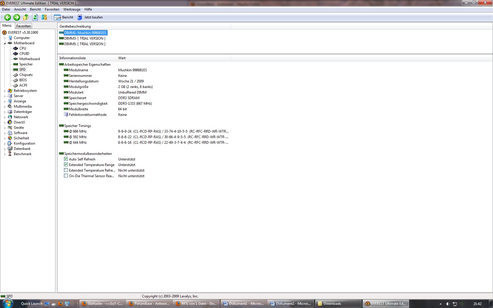

Ich habe grade eine email an technischen Support von Mushkin geschrieben schauen wir was sie sagen.
... CPU-z ist mit Sicherheit schneller.
... CPU-z wegen des XMP Profiles nicht wegen der Subtimings.
Hallo
