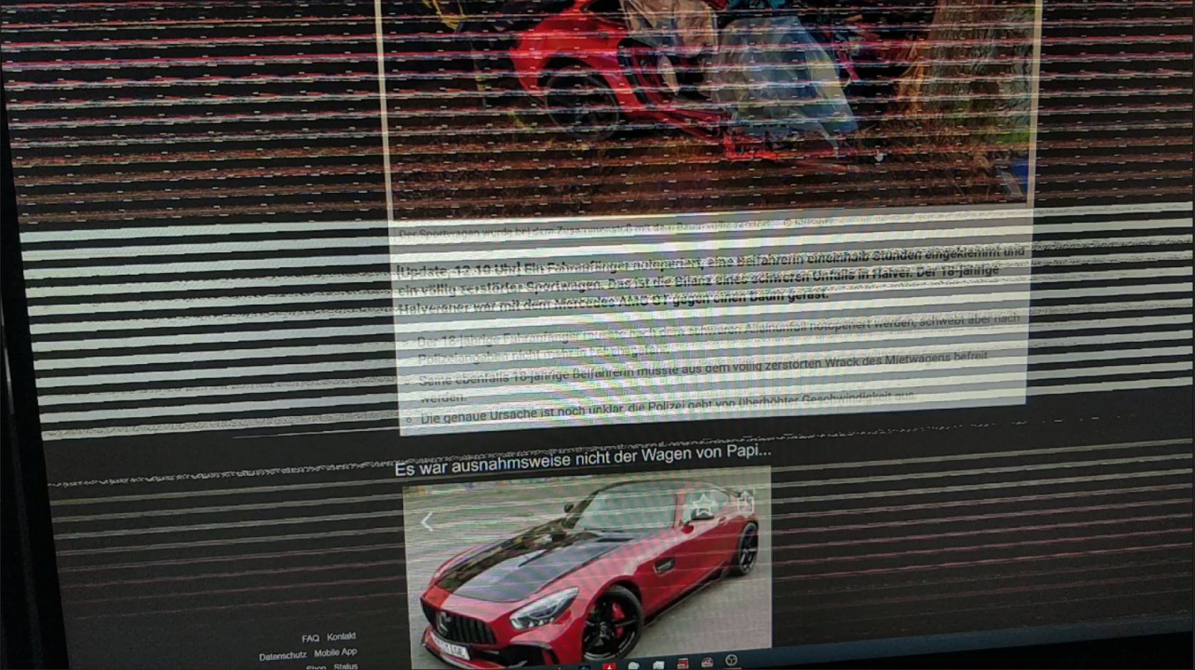

Hallo Leute,
ich habe ein Problem mit meiner Asus ROG Strix 1080ti OC (ROG-STRIX-GTX1080TI-O11G-GAMING).
Sporadisch Tauchen Grafikfehler auf, meist nach dem Spielen beim Surfen oder videos schauen.
Es "Blitzen" ganz kurz ca.1-2 Frames lang streifen auf und dass dann ca. alle 30 sekunden immer wieder.
Mit OBS konnte ich es nicht abfilmen, da es immer wenn ich OBS Starte aufhört.
Ich habe es mit dem Handy abgefilmt und den Frame gescreenshotet.
Das sieht so aus(Beim Surfen nach dem spielen):

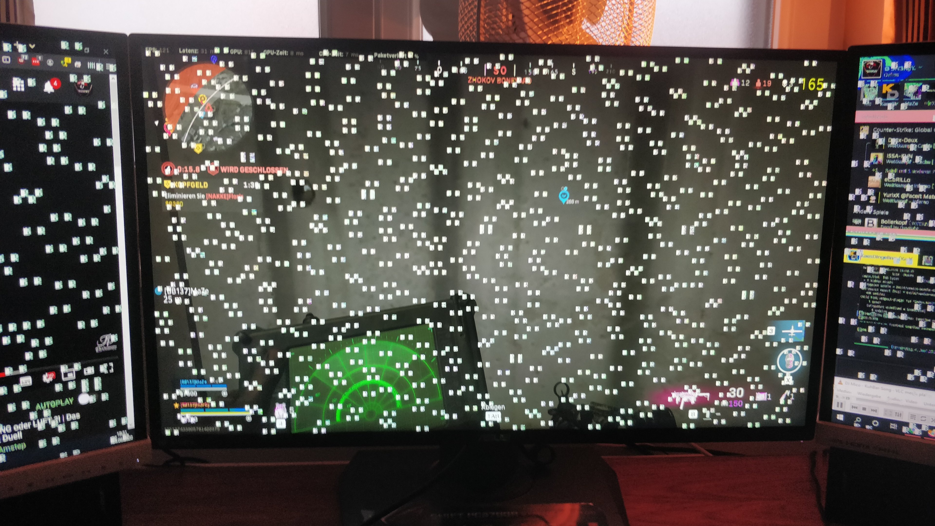

Hier ein Bild von einem kompletten PC-Freeze beim COD Modern Warfare spielen, was einmalig passiert ist.(Das lag wohl an überhitzung, ich habe den airflow meines pc's optimiert.)
COD Modern warfare kann ich nur spielen wenn ich die grafikkarte ein kleines bisschen unter basistakt stelle.(Ich denke das hat nur mit dem spiel ansich zutun, andere spiele laufen ohne probleme)

Sieht nach defektem VRAM aus.

Das sieht auf den ersten Blick wie ein Hardware-Defekt aus.
Kannst du die Karte quer tauschen und in einem anderen Rechner testen?
Hast du vor kurzem die Treiber aktualisiert? Vielleicht einen Schritt zurück und schauen ob das Problem weiterhin besteht.
Reaktionen: Asghan, En3rgy und Nickel

Ich denke die Grafikkarte hat hier einen Schuss (VRam).
Ob's am Treiber liegt könntest du ja überprüfen in dem du einen älteren mal nimmst.

Die Bilder zeigen eindeutig das der vram defekt ist. Gibt zig tausend Bilder die exakt so aussehen wo vram defekt war.

Nein in erster Linie passiert genau das was der TE bei den Bildern gezeigt hat. Nutz bitte die Suchmaschine google und gebe nur "vram defekt" ein. Überall die selben Bilder die exakt so aussehen bei den betroffenen.
In der Regel gibt's bei defektem VRam Bildfehler, Artefakte. Bluescreens sind hier wohl eher selten wenn überhaupt. Bei defektem RAM (Arbeitsspeicher) hingegen gibt es dann ganz sicher Bluescreens.
Ich kenn aber auch Fälle wo fehlerhafter RAM (OC) zu Artefakte geführt hat.
Je nachdem das Mal überprüfen.
